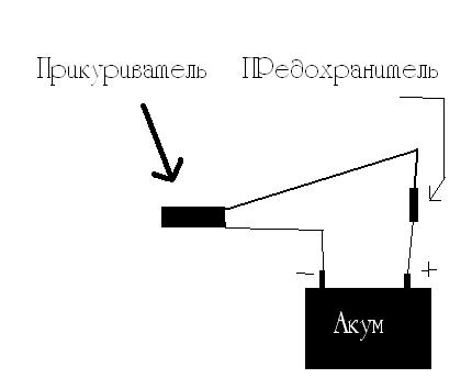

А предохранитель обязательно для прикуривателя нужен???

Предохранитель так нужно ставиь??? или я чёт не допонял

Предохранитель желательно поставить, т.к. бывают случаи, что при кривоватом извлечении штекера, коротят контакты в самом гнезде прикуривателя (личный печальный опыт - прикуриватель в системнике компа).

А сама схема такая??? мнея это интересует
