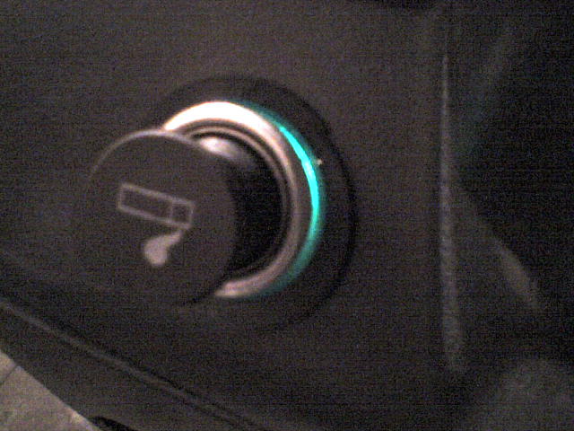

Выбрав место чуть выше бардачка. проделала отверстие, получилось каряво (дрель тяжелая )
Погрешности закрыла резиной обрезав лицевую часть старого сальника .. Закрепила гайкой идущей в комплекте. Для надежности придумала еще один крепеж состоит из упаковки для шестигранников (пластмасс с дырочками) выгнула под 90 градусов одну часть зажала гайкой на плюсе другую часть зафиксировала на бардачке под перчатки..

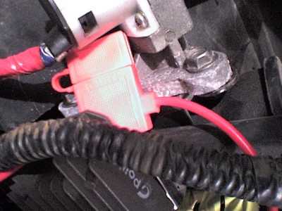

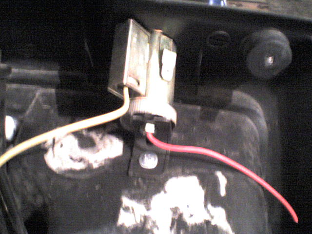

Провод вела на прямую от аккумулятора, сняв правую пластмассовую облицовку скутера.. На плюс в клюве был установлен предохранитель 30А как посоветовал участник данного сайта (Экупиреец). Минус провела к раме.. Подсветку прикуривателя провела от коричневого провода на вечернее освещение.. вот и все!

Молодец. Провода какого сечения использовала?
1) Подсветку отключи, ибо там лампочка накаливания будет отжирать АКБ прилично.
2) Прикуриватель чтобы заряжать аккумулятор это как? Я так понимаю аккумулятор телефона?
3) Колодку флажкового предохранителя лучше разместить в отсеке АКБ, т.к при сгорании предохранителя проще открыть лючог АКБ, чем разбирать клюв.
4) Потребление прикуривателя около 7А, так что 30А предохранитель это много. 30А не выдаст твой АКБ в режиме короткого замыкания, а при 20А погорит проводка и скутер, а предохранитель останется цел. Нужно ставить не более 10А. Эпикуреец явно погорячился, посоветовав тебе такое.
ЗЫ. Курящие девушки не айс )))
Проводка не знаю какого сечения (размер медной части примерно в два раза толще чем те что шли с прикуривателем).. Я вообще не дружу с электричеством.. Но пытаюсь что-то сделать..
1. А если поставить светодиод? Светится только когда включаешь вечерний свет..
2. Для того что-бы заряжать АКБ нужно купить вилку с проводами.. Что и как мне еще до конца не рассказали..(но вот вилку в магазине так и не нашла :( ) Но говорят были у них такие.
3) В отсеке АКБ просто нет места(( я вот думала переделать и завести коробку предохранителя в отсек для перчаток.. и там ее закрепить..
4) ну не знаю как-то перепутала предохранитель прикуривателя на автомобиле и поставила вместо 30А на 15А сгорел как только поставила в режим накаливания.. на 30-ти амперном работает без проблем..

1) ...или поставить светодиодную лампу

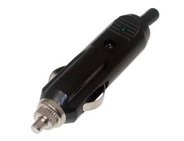

Я знаю что такое зарядное устройство :-P Но для того чтобы заряжать аккум не снимая его и нужен прикуриватель.. Лично мне лень постоянно снимать его.. На один проводок вилки плюс на другой минус от ЗУ и зарядка идет без снятия аккумулятора.
