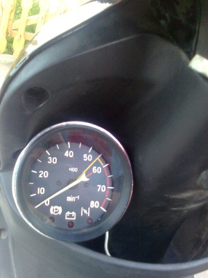

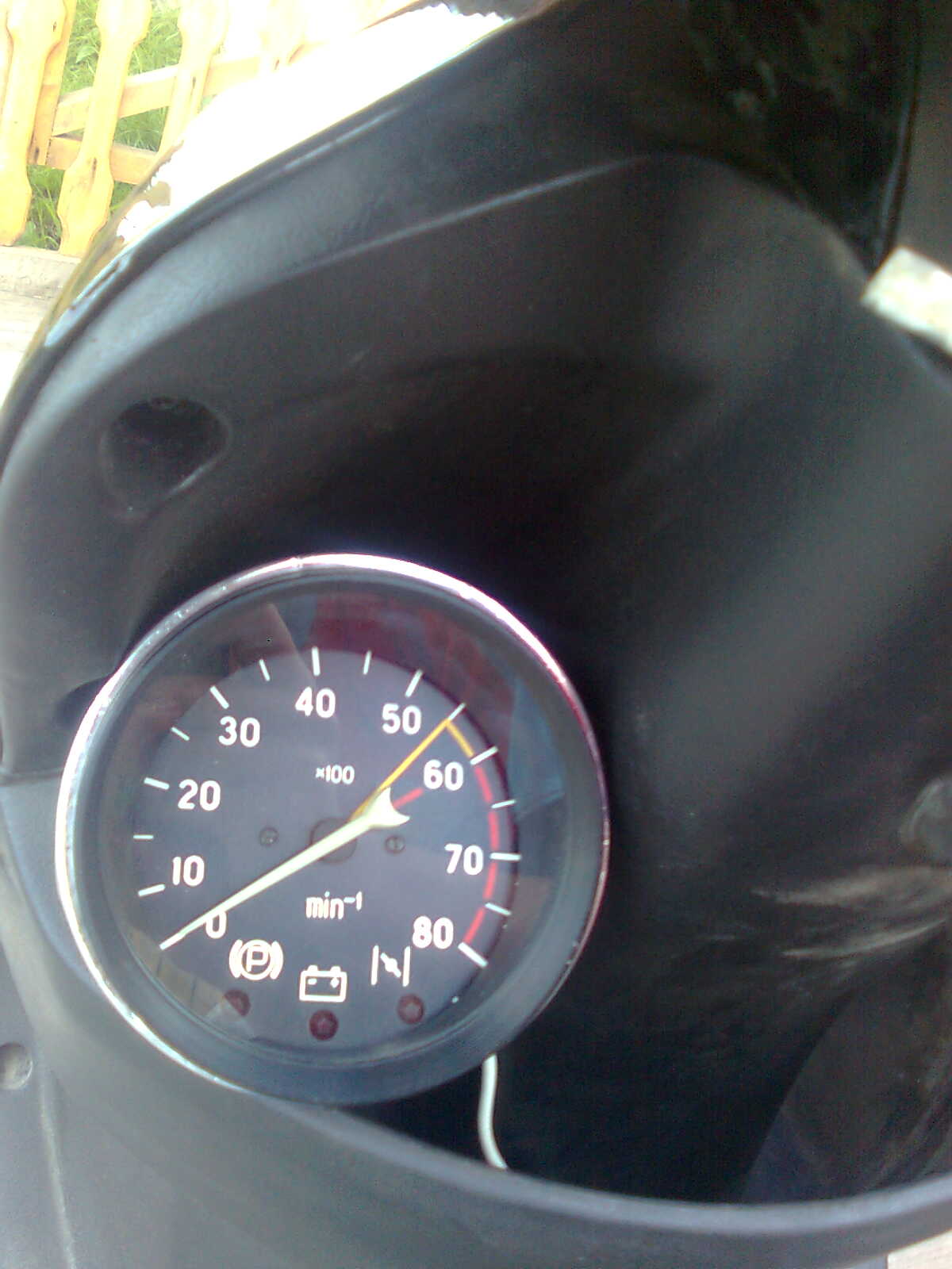

Я уже писал в своей теме про установку тахометра!
Сезон я отъездил отключая и включая питание тумблером.
Знаю что на ВАЗ-2106 тахометр подключатся к питанию через замок зажигания.
Как можно кинуть вкл/откл через замок зажигания на мопедке?
Комментарий к файлу: Вот само чудо...

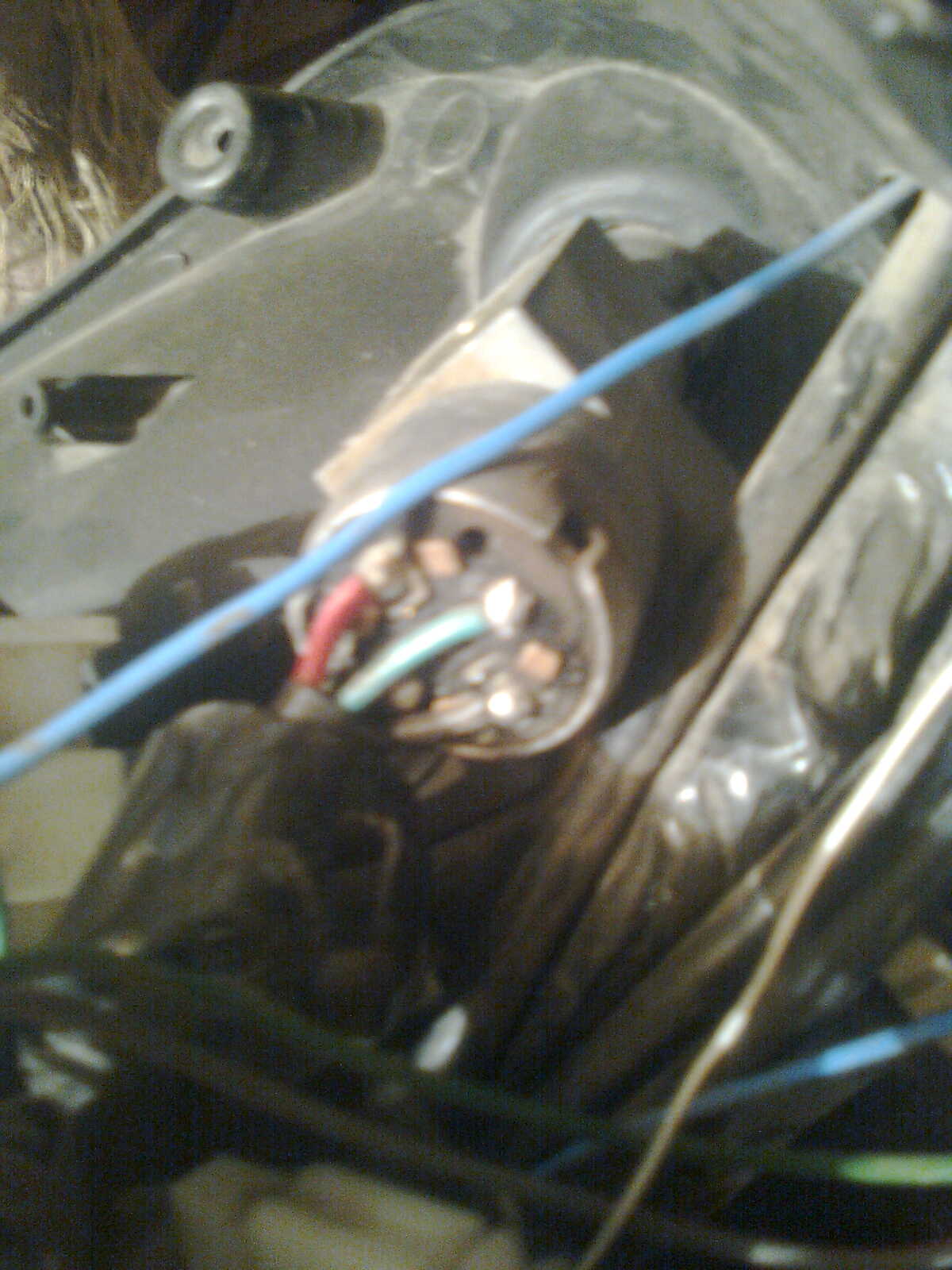

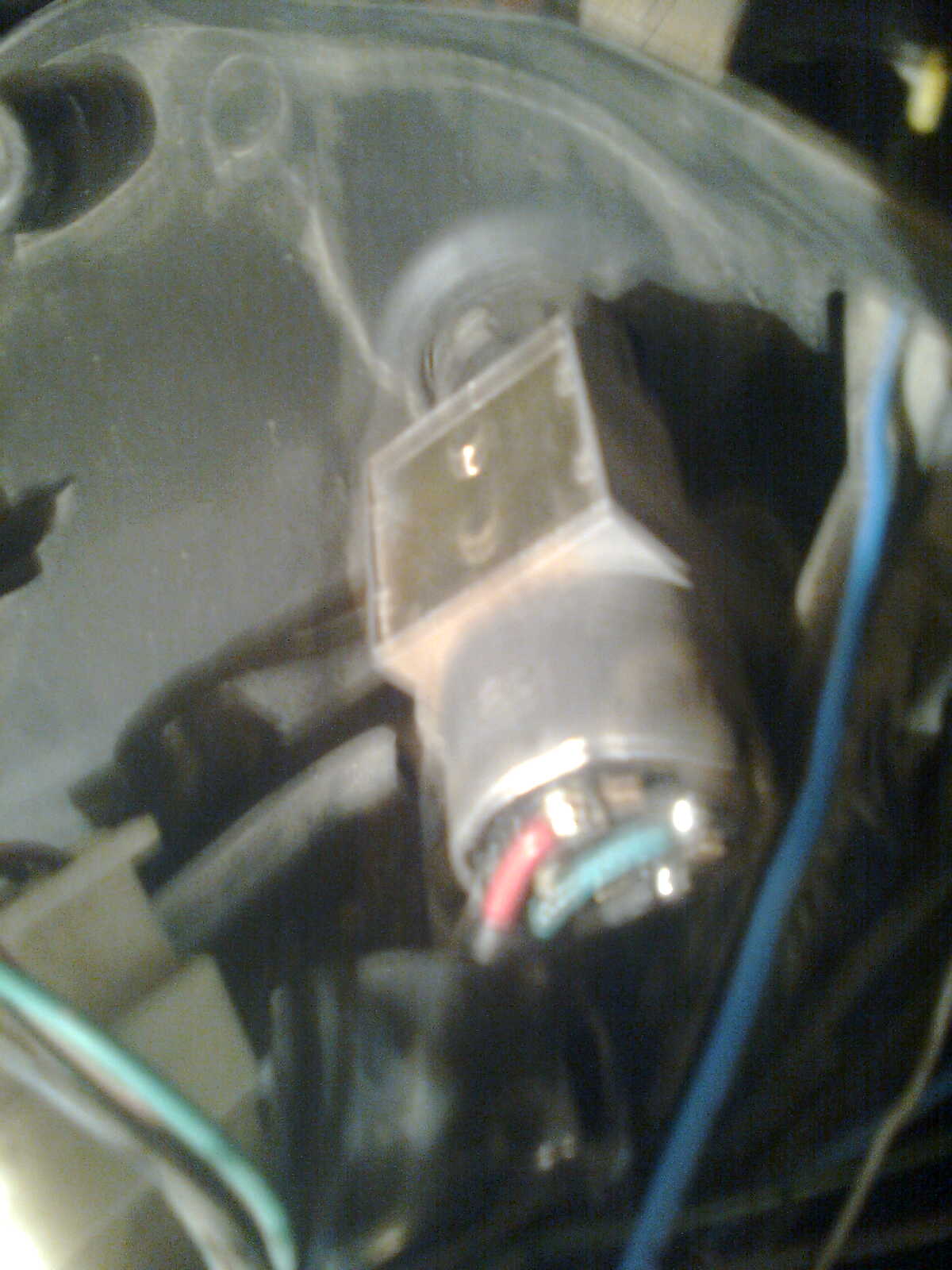

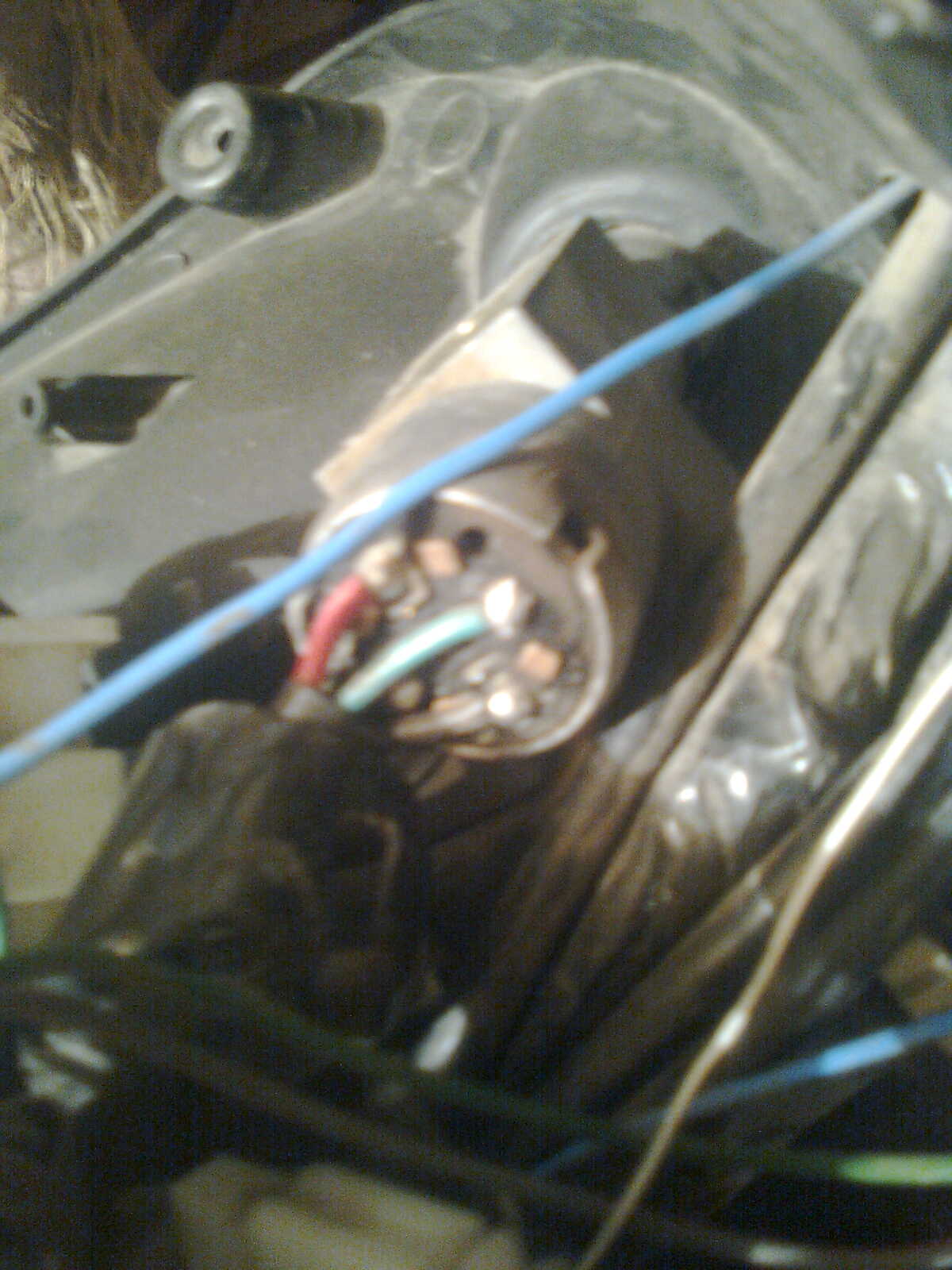

Пробовал помутить...
При вкл. зажигании контролька показывает 90%, при отк. зажигании та же контролька показывает половину шкалы!
Почему так? Скрещивал красный и зелёный провода.

Чёрный провод!)))) Всё работает! Только почему когда я подкл. продод к подсветке, у меня на мопеде при откл. тумблере света, свет всё равно работает!?)))))

Берете мультиметр, врубаете прозвонку, подключаете один щуп сразу к плюсу провода аккумулятора, а вторым щупом ищете в замке зажигания этот плюс. Ищите при замкнутой цепи, и проверьте чтоб при разомкнутой цепи не прозванивался.

На замке 4 провода ; красный-с аккоммулятора ;зелёный-масса ; чёрно-белый--комутатор(через блок сигналки) ;чёрный-плюсовой выход( на сигналку, и в панель так-как там все выключатели)
Если у тебя провода другого цвета то посмотри какой в панель идёт.
p.s стоит такой-же тахометр (плюс к чёрному,минус к раме, а третий к катушке на чёрный контакт (там чёрный и зелёный-масса)всё работает!)
