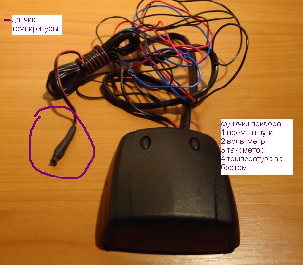

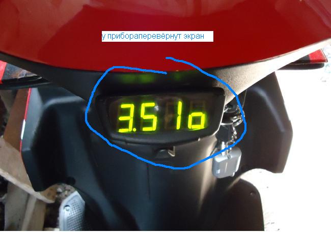

Сразу предупреждаю версия прибора пока тестовая схема подключения и
переделки его для скутера будет позже
У меня это устройство устоновлено с начала сезона сбоев в работе небыло

Тахометр работает правильно??? Куда подключил?(у меня нечто подобное глюковато работает)
В чем переделка?
Делись раз уж начал???

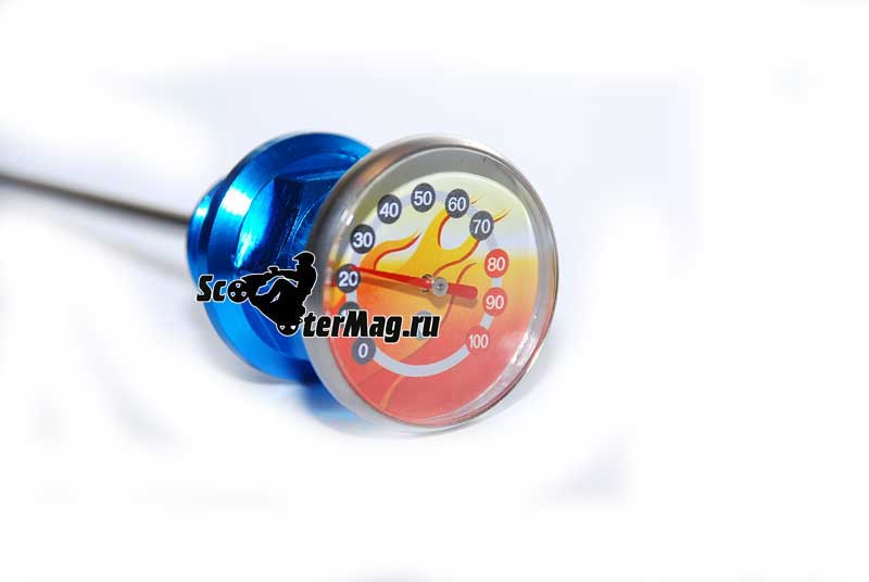

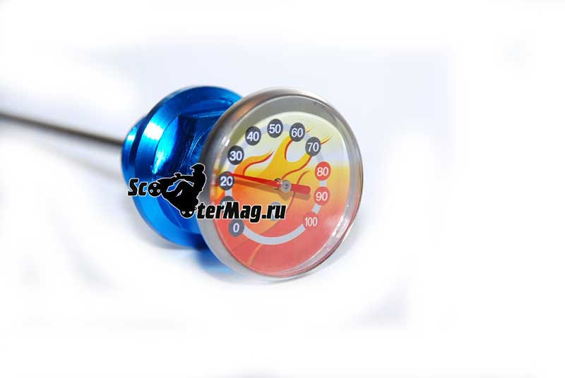

тогда уж лучше вот это.
DSC_1418_enl.jpg [ 20.4 KiB | Просмотров: 11668 ]

alex+
Там три провода выходит: на питание (лучше к замку зажигания), масса и тахометр (его подключал к CDI).
У термометра свои провода, довольно таки длинные.
Подключать вместо часов напрямую к аккумуляторы не рекомендую - нафига ему лишняя нагрузка, когда движок заглушен.
