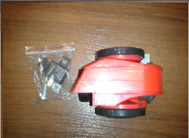

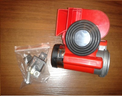

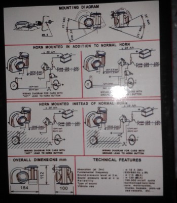

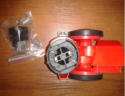

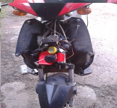

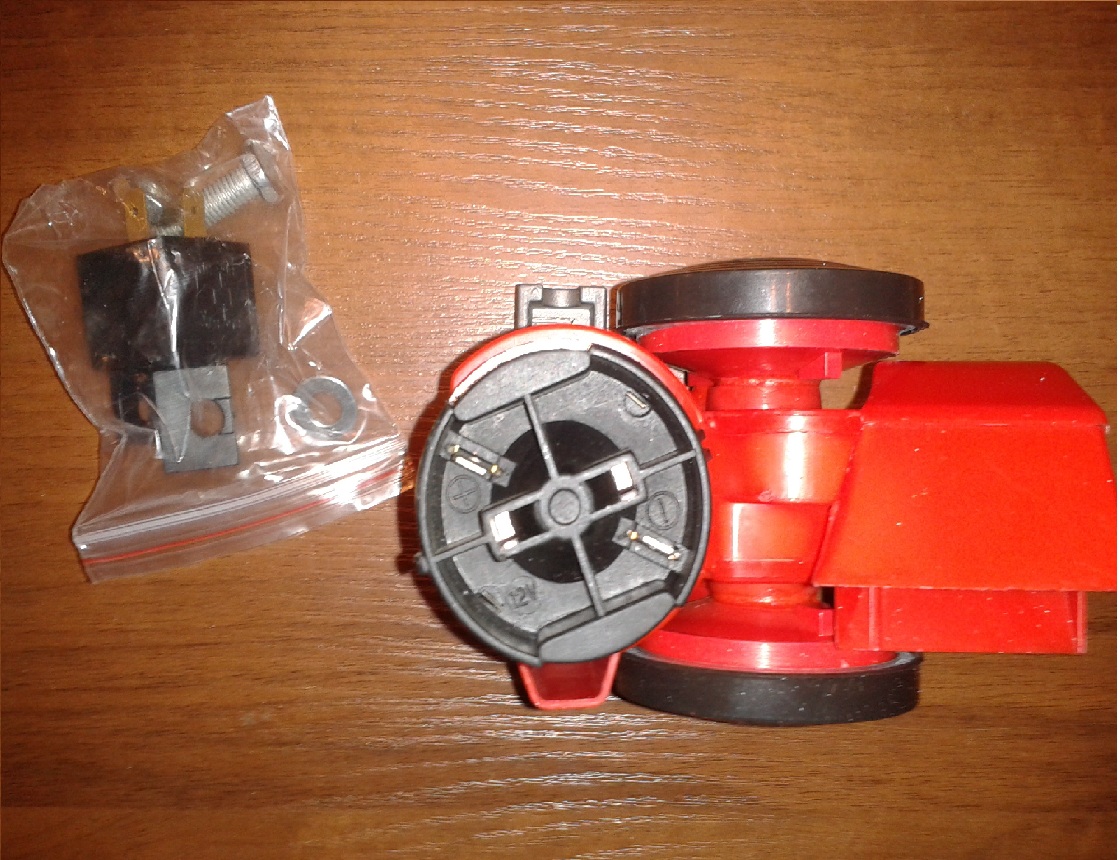

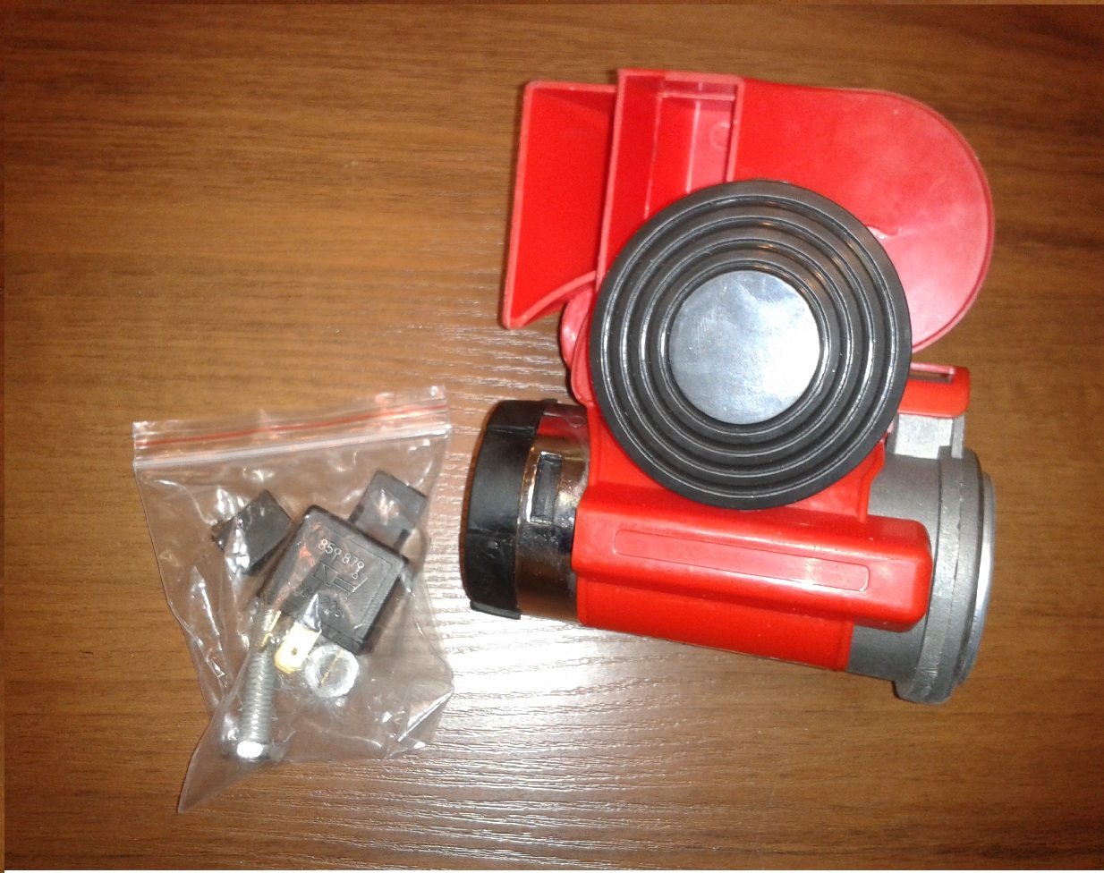

Купил и поставил вот такую тему
пневмо гудок за место штатного
подключил пока без реле (тэстирую)
работает отлично звук громкий

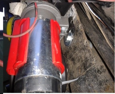

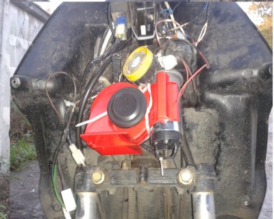

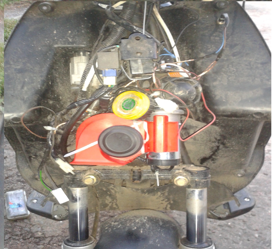

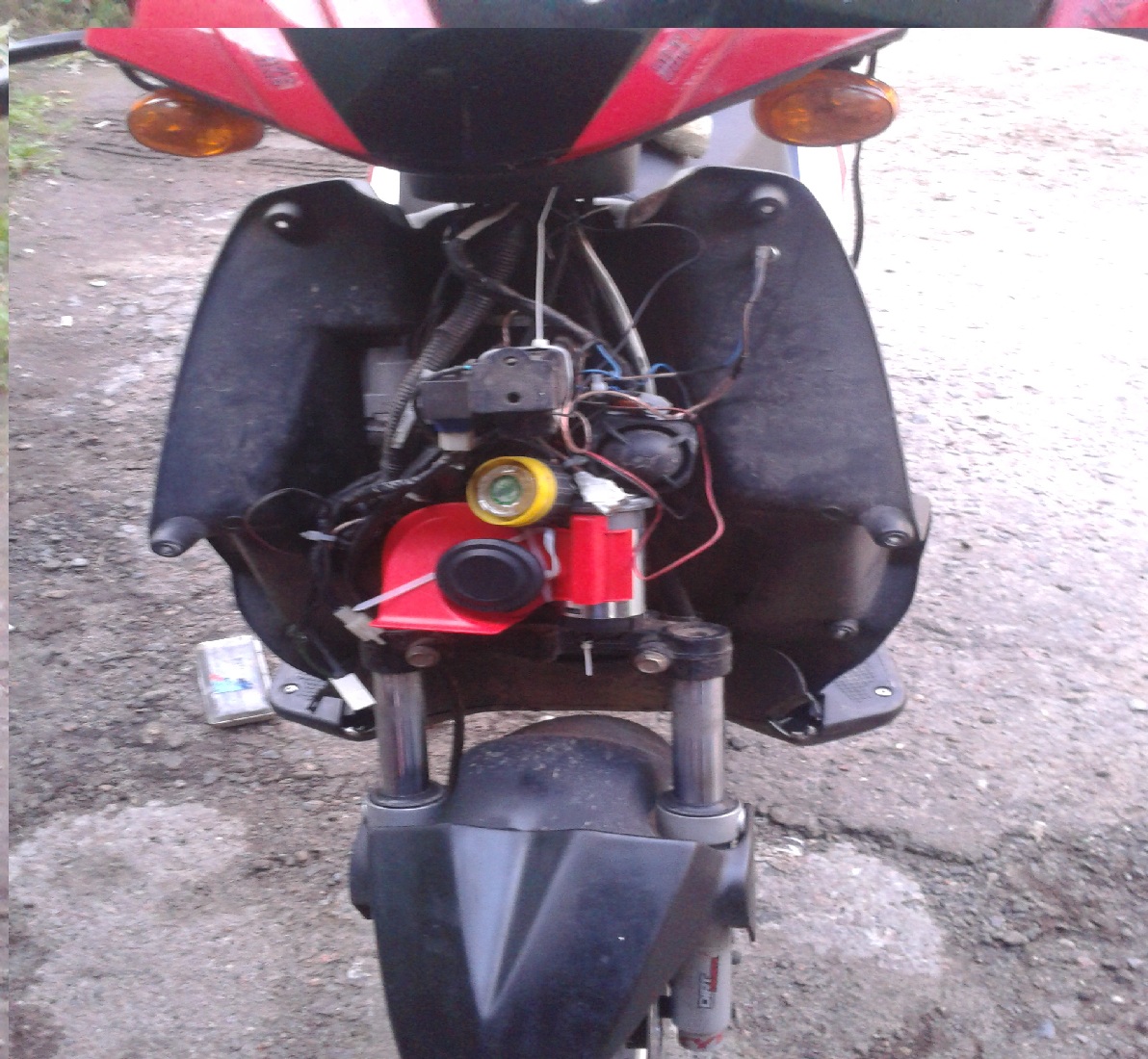

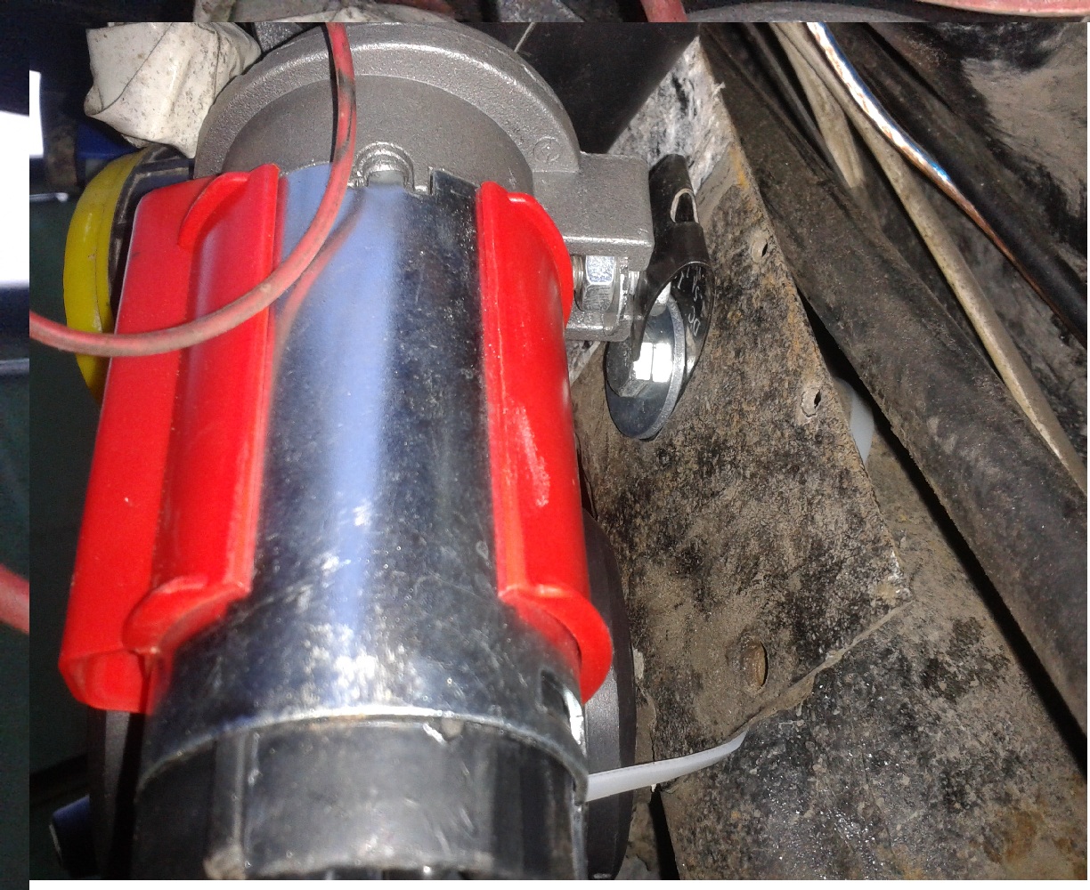

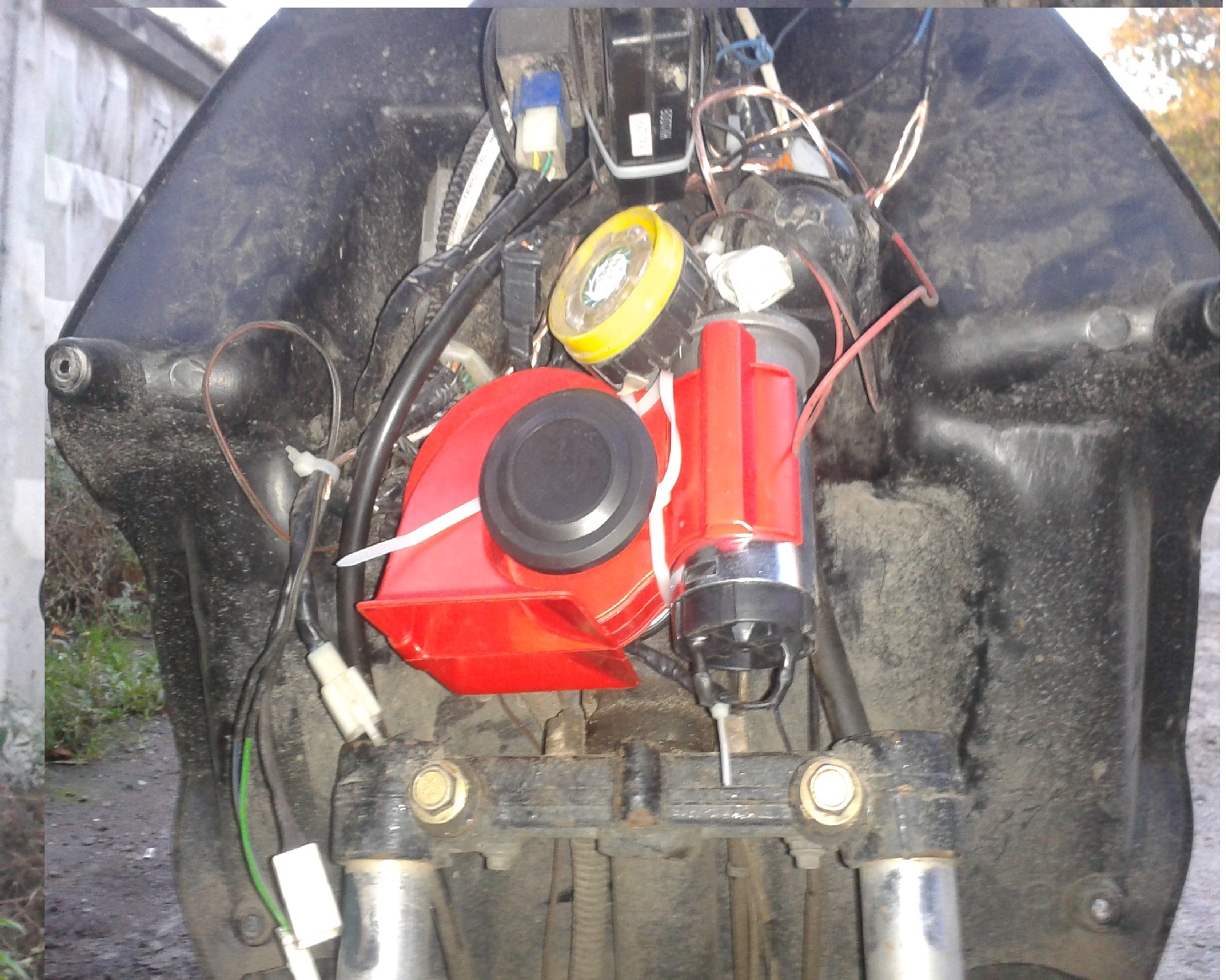

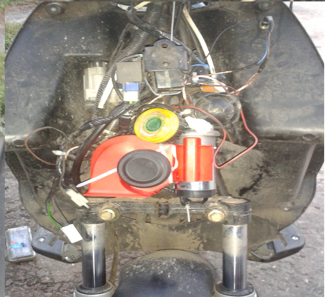

закрепил пока на соплях
релешка в комплекте шла бракованая не работала
на днях куплю релешку и закреплю всё копитально
запитался к штатным проводам от сигнала +и-
большой минус что на гудке одно крепёжное отверстие
надо хамут какой нибудь придумывать

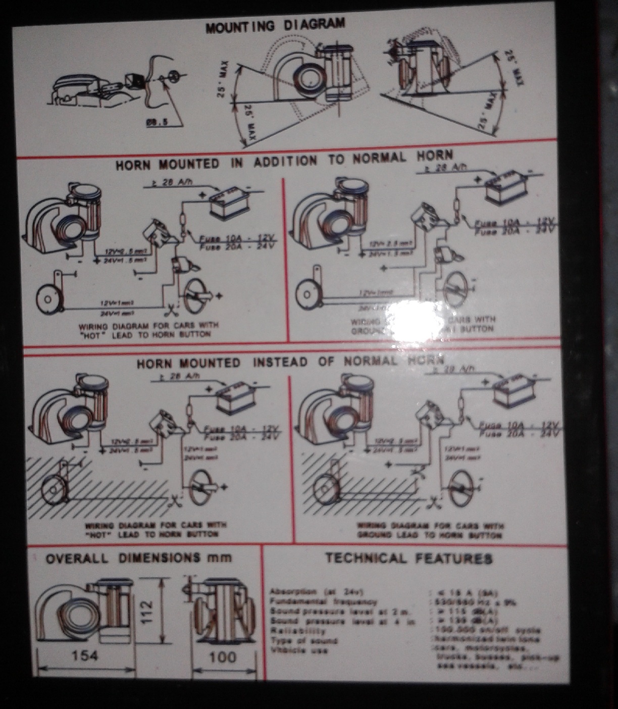

lelik777
Без релюхи кнопка сгорит.Тупо поплавится.Ставишь реле сигнала от Жигулей.Я,правда,гудки не такие ставил http://www.youtube.com/watch?v=M85_JoHOt3g&feature=plcp

СИгнал надо запитывать от нормальной хорошей, не тем к чему стандартный сигнал

4995
Тянешь нормальный толстый провод с предохранителем на 10А от АКБ до релюхи.Штатные провода сигнала лишь управляют включением реле.На моём видео всё прекрасно видно

вот звук какой
релюху поставил
