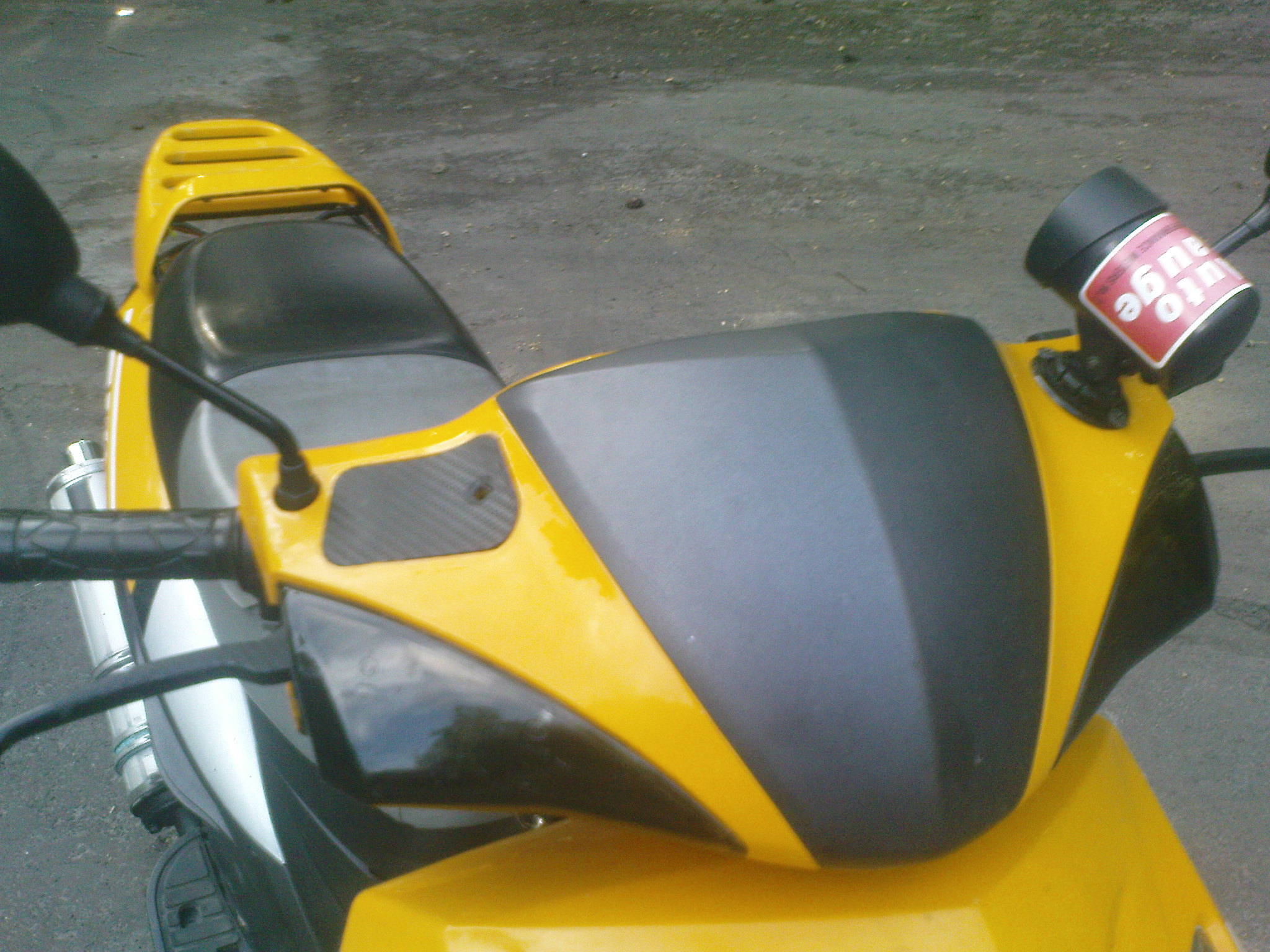

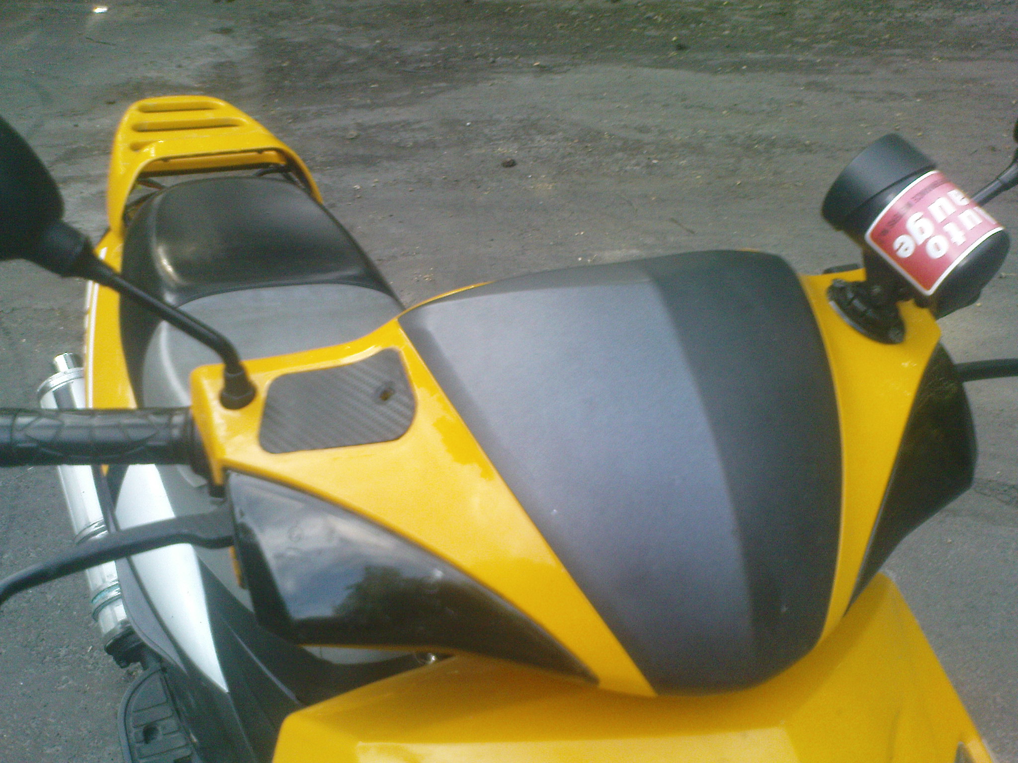

Прошлой осенью решил немного изменить свою агилу.
Установил:
- Тахометр
- Амперметр
- Блинкеры
- Доп. дудки
- Крепление для нафигатора
И кое-что по мелочи. Вот что получилось:

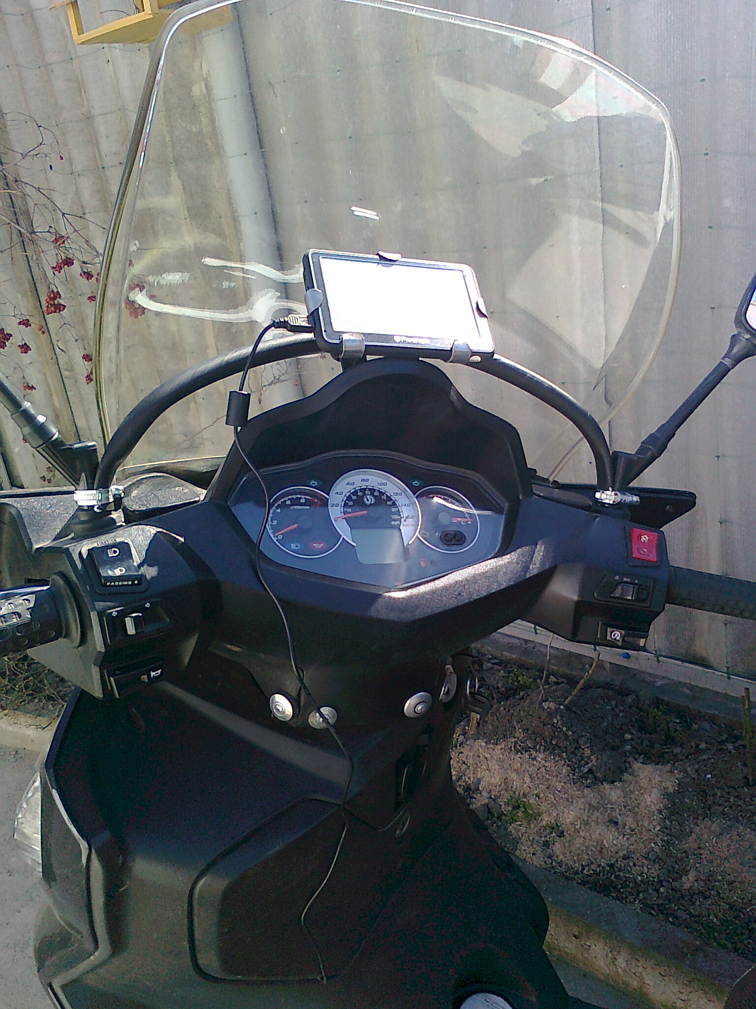

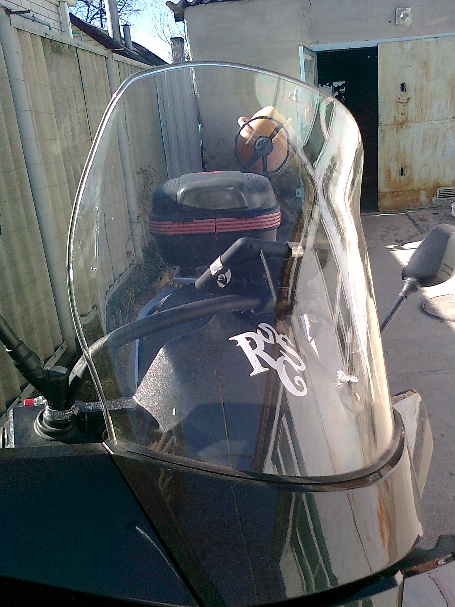

Стаж: общий с 1965г
004.jpg [ 653.42 KiB | Просмотров: 12563 ]
003.jpg [ 642.61 KiB | Просмотров: 12563 ]
002.jpg [ 644.33 KiB | Просмотров: 12563 ]

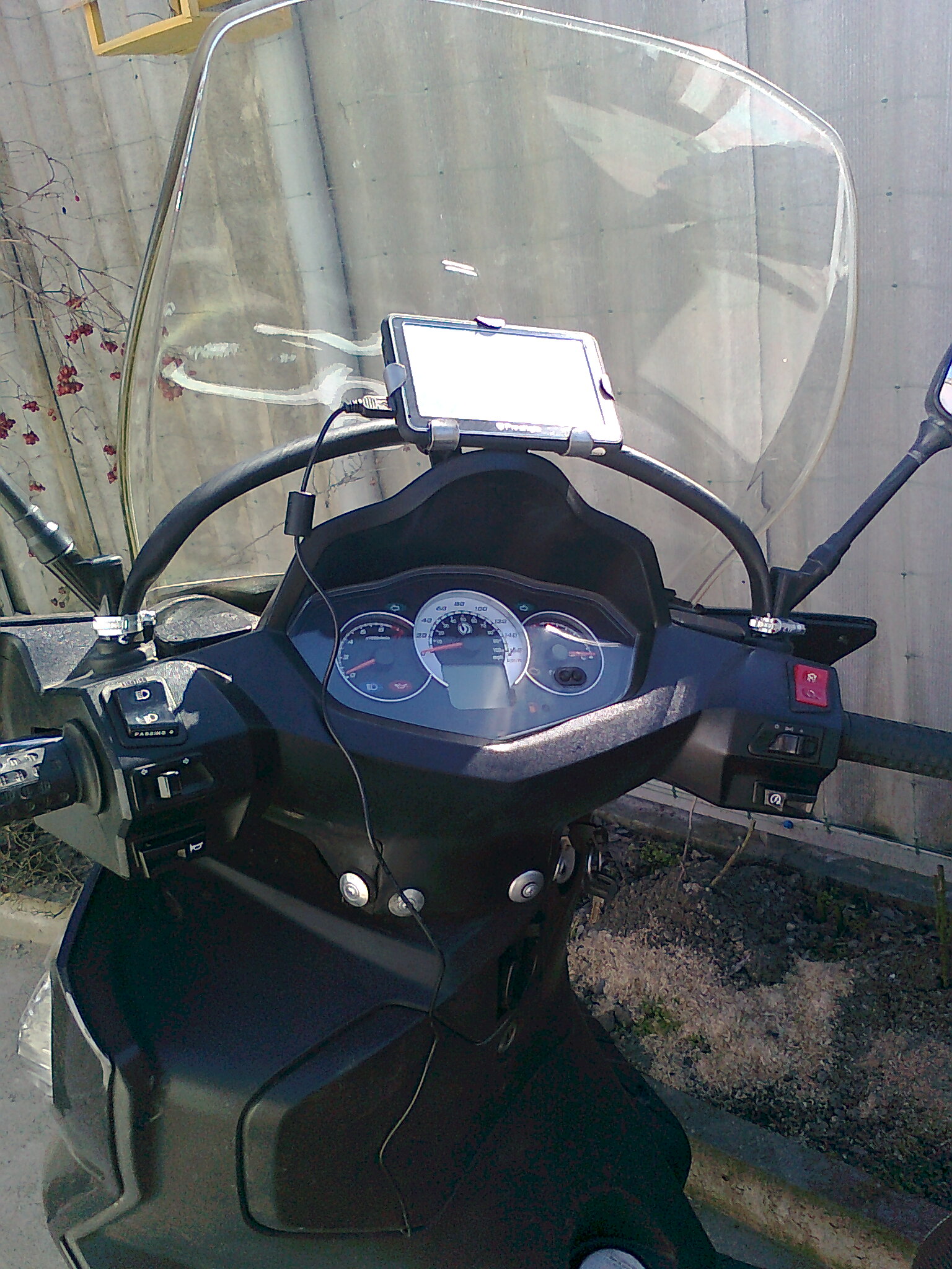

Закрепил навигатор на SYM CITY COM 300I.Материалы:труба металлопластиковая-1м,2 хомута сантехнических.2 хомута ленточных.Нержавейка для площадки.Плёнка самоклеящаяся,обклеить,чтобы не царапался навигатор.Грунтовка и краска из остатков в аэрозольных балончикох..Затраты копеечные,жёсткость достаточная,при необходимости можно добавить укосину по центру под винт крепления ветрового стекла.Один из боковых зажимов подпружинен,тем самым надёжно удерживается навигатор.Труба изгибается руками ,концы сплющиваются в тисках и прогибаются пассатижами под стойку зеркала,затягивается хомутом.При затянутой одной стороне и предустановленной площадке подгоняем выгибанием вторую сторону.

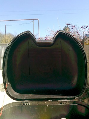

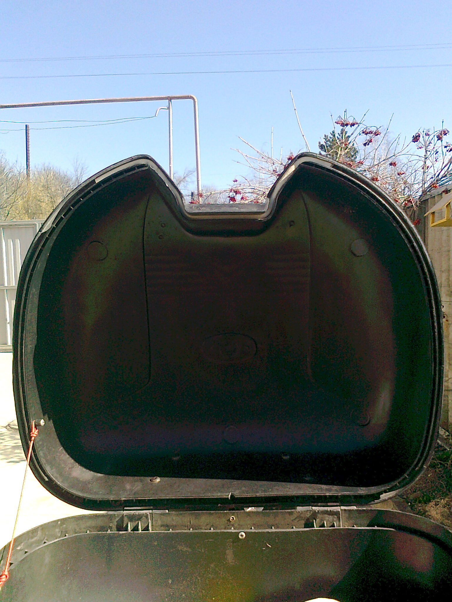

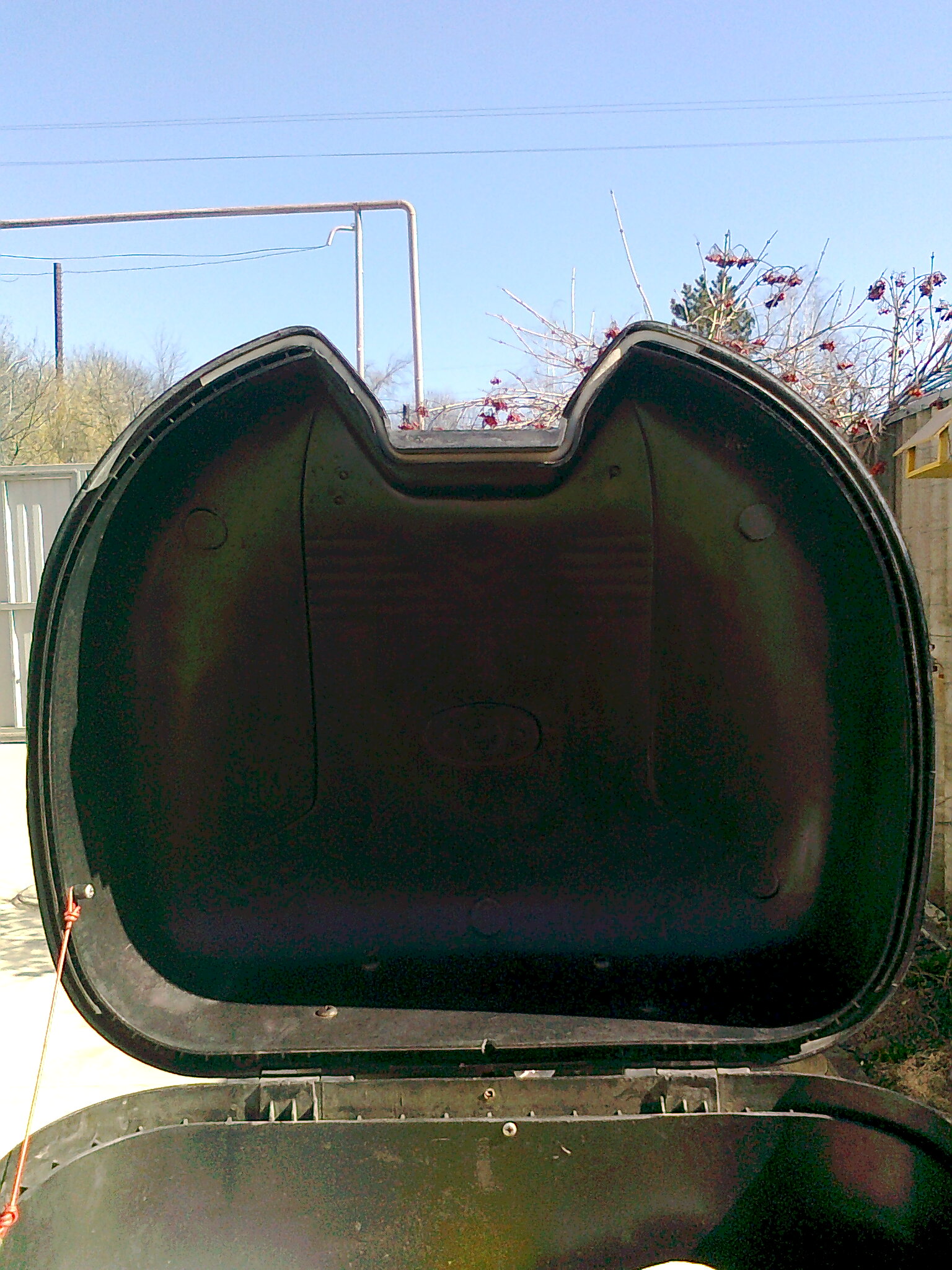

Задребезжал кофр:проложил кусок уплотнителя двери(разделить пополам)
Исполнение,конечно не очень,так-что не судите строго! Прикрепленные изображения
