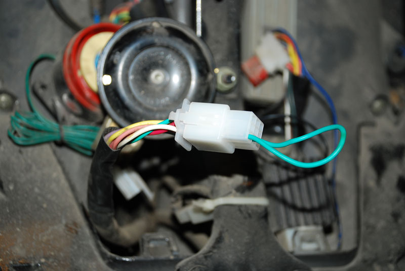

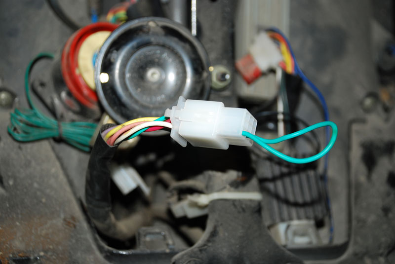

Искал по форуму но так и не нашел, ребят подкиньте распайку разъема под сигналку. Хочу установить Starline v62 но не охото резать провода. А под клювом штатный разьем есть.

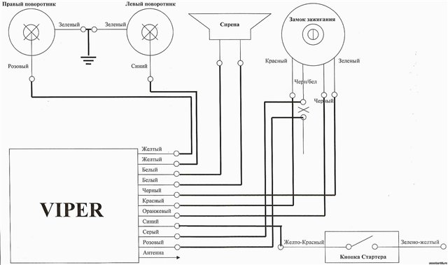

Не оно?
download/file.php?id=14306&mode=view

Не подходит. это от сигналки.
 Заголовок сообщения: Re: распайка разъема сигнализации.
СообщениеДобавлено: 14 Apr 2015, 12:03
advanced
А я от чего дал?
От дверного звонка?
СообщениеДобавлено: 14 Apr 2015, 12:17
На самом блоке сигнализации:
1. красный
2. чёрный
3. серый
4. розовый
5. синий
6. оранжевый
7. жёлтый
8. жёлтый
+ два белых на сирену
разъём на скутере:
1. Красный
2. Красный с жёлтой полосой
3. Чёрный
4. Зелёный
5. Коричневый с белой полосой
6. Чёрный с белой полосой
7. Голубой
8. Рыжий
Pазъём на скутере:
1. Красный - постоянный "+"
2. Красный с жёлтой полосой - "+" к реле стартера
3. Чёрный - "+" с замка зажигания
4. Зелёный "масса"
5. Коричневый с белой полосой - блокировка зажигания
6. чёрный с белой полосой - блокировка зажигания
7. Голубой - правые поворотники
8. Рыжий - левые поворотники

Я правильно понимаю, для блокировки надо Коричневый с белой полосой и чёрный с белой полосой закоротить, и тогда двигатель не заведется? Как глушится двигатель?
СообщениеДобавлено: 16 Apr 2015, 11:26
Нет, не правильно понимаешь.
Двигатель глушится закорачиванием провода от индуктивного датчика на массу.
При желании это можно даже увидеть на схемах.
