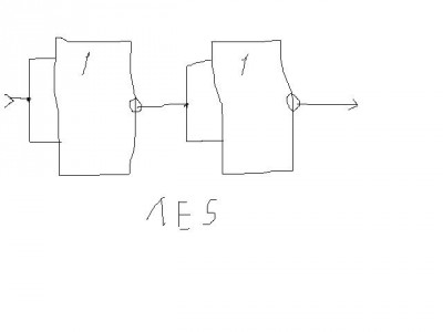

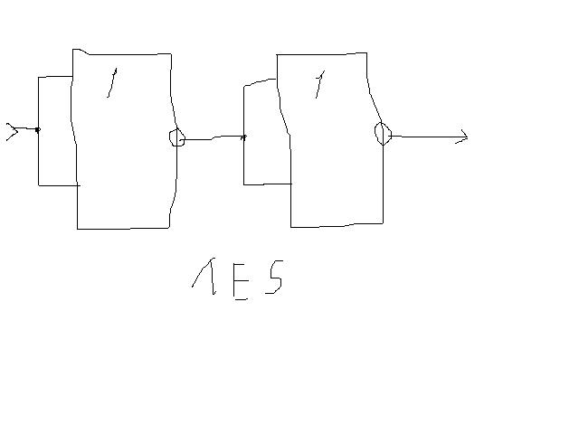

Зарегистрирован: 19 Dec 2015, 22:01
Сообщений: 78
Скутер: Keeway Hurricane 50
типа такого ?
Безымянный.JPG [ 12.54 KiB | Просмотров: 14629 ]
 Заголовок сообщения: Re: Тахометр на скутер
СообщениеДобавлено: 15 Jan 2016, 23:42
Сообщений: 748
Скутер: Yamaha 100сс
Стаж: @
Нет, конечно.
