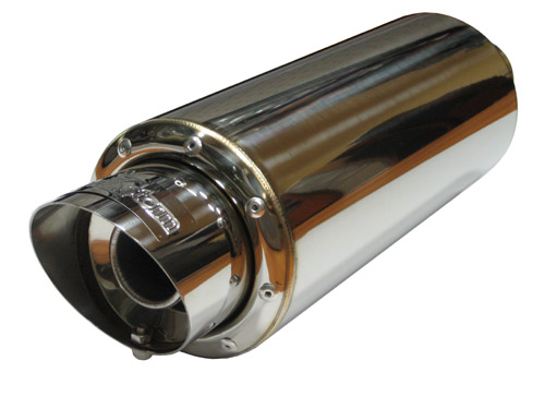

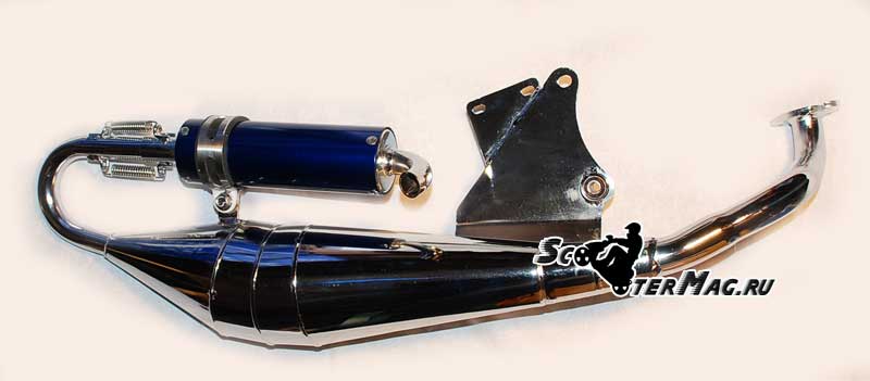

Здравствуйте!!У меня скутер joy-50 2T,стоит поршневая 72 куб,какау для него лучше будет трубу поставить,ведь джойка то цепная??
Мне посоветовали вот такую трубу!Или может лучше ваще поставить прямоток?

Нa цепной скутер резонаторную можно не ставить, эффекта не добьёшся потому что нет варика.
Резонатор работает в узком диапазоне тут и должен работать вариатор меняя передаточное число и ускоряя скутер.
Потом выхлопная труба выходит перед задним колесом, второй вариант отпадает.

Так значит лучше ставить первый глушитель который на фотке,так я понял???
МОЖЕТ КТО НИБУДЬ ПОСОВЕТУЕТ ДРУГУЮ КАКУЮ-НИБУДЬ ТРУБУ??
