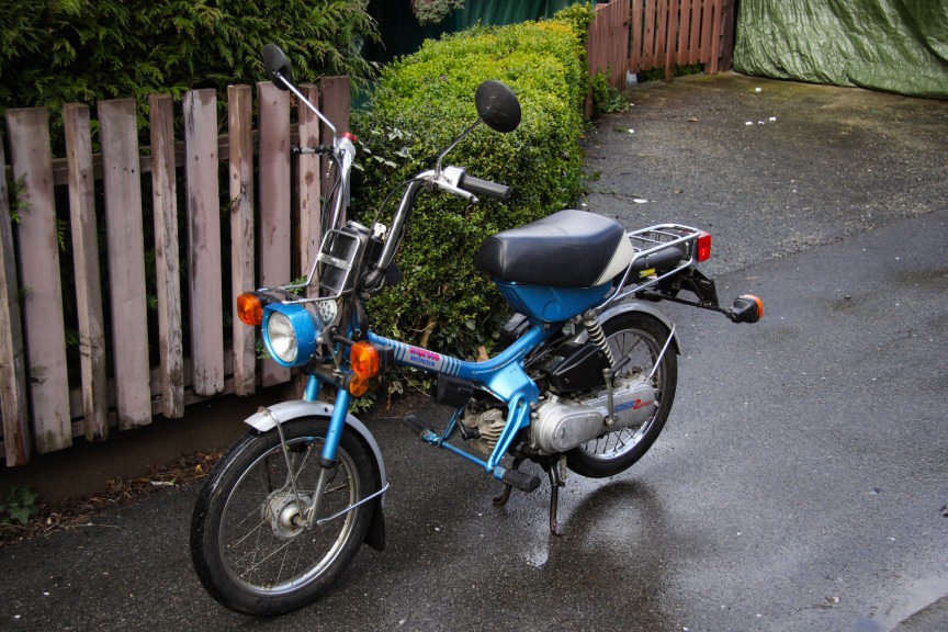

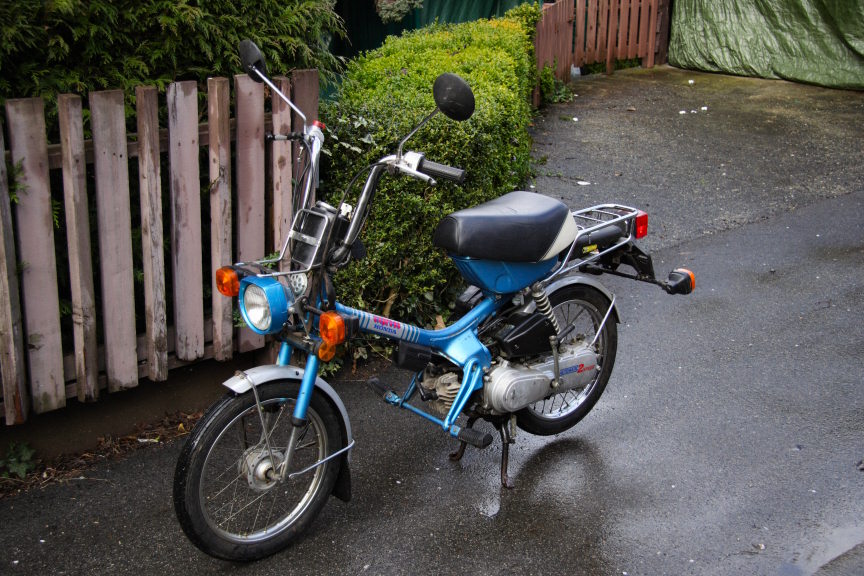

Стеклоткань можно и нужно наносить лоскутами. Одежду для человеков, вон, тоже не из одного плоского куска шьют.
Как вариант бескорпусного скутера, кстати, мне очень нравится Honda Express. Она,конечно, ближе к мопеду, но двигатель у неё скутерный и даже унитаз есть.
Комментарий к файлу: Ня! ^_^
1982_Honda_Express.jpg [ 142.58 KiB | Просмотров: 22362 ]
