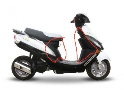

Собственно чем приклееть стекло ткань на эту пласмасу а точнее наверно полиэтилен
я так понимаю эпоксидка отподает может есть какието клея ?

Всю зиму бился с аналогичной проблемой, перепробовал всё. Пластмасса эта - полипропилен, >PP<, химически почти инертен, смола правда отпадает. Всё зависит от того, что ты хочешь приклеить. Скажу сразу - сколы только заваривать, вплавляя проволоку - только так получится хоть сколько-то прочно. Если ты решил как я, сделать акустические подиумы - то их нужно обязательно крепить кронштейнами и винтами. А чтоб добиться герметичности я придумал такую технологию - нашёл в Ашане такой клей, Контакт называется, но не простой, а в комплекте с т.н.Праймером, там маленькая баночка. Вот сначала мажешь PP этим праймером, затем клеишь Контактом. Для приклеивания подиумов годится, но сколы восстанавливать бесполезно - дело не в клее, а в том, что у PP очень низкая твёрдость, он очень пластичен, и трудно найти клей с такой же пластичностью, как и у него.

Да я хочу сделать чтото типо подиумов но конструкцыю кормона полностью изменить а потом стеклотканью обклееть шпаклянуть и покрасить *DONT_KNOW*
