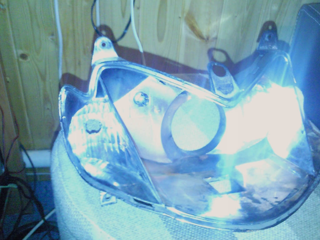

разобрал фару и увидел то что в некоторых местах хром отваливается и выгледит паршиво

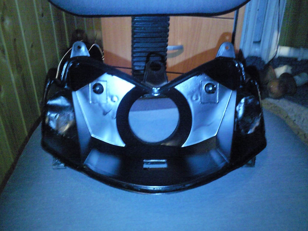

Пошол купил балон краски черной матовой
Заклеил небольшие треугольнички на поворотниках и снял главный отражатель
всё это дело протер растворителем и покрасил в 3 слоя
Фотки не ахти завтра своткаю как она смотрится на скутере :)
разбираем:
145.jpg [ 114.21 KiB | Просмотров: 9498 ]
заклеваем и красим:
147.jpg [ 127.19 KiB | Просмотров: 9498 ]

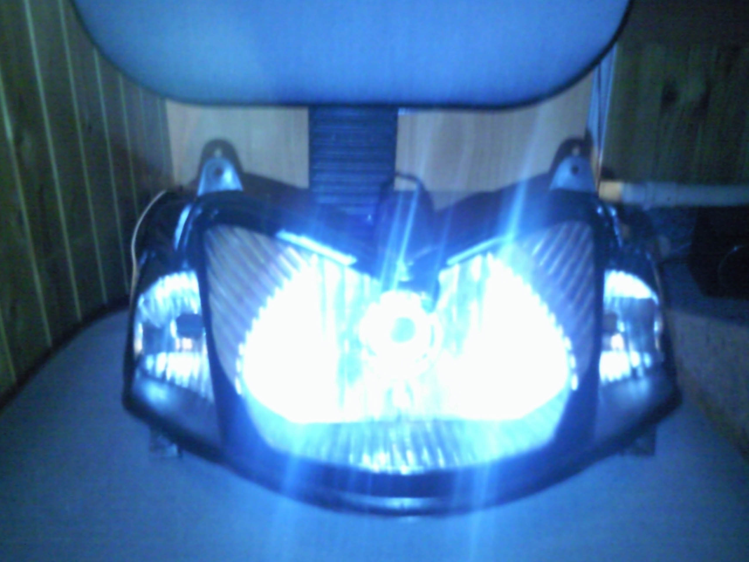

отдираем скотч и собираем (фотка без стекла)
151.jpg [ 295.08 KiB | Просмотров: 9498 ]
в живую ваще отлично смотрится :)
