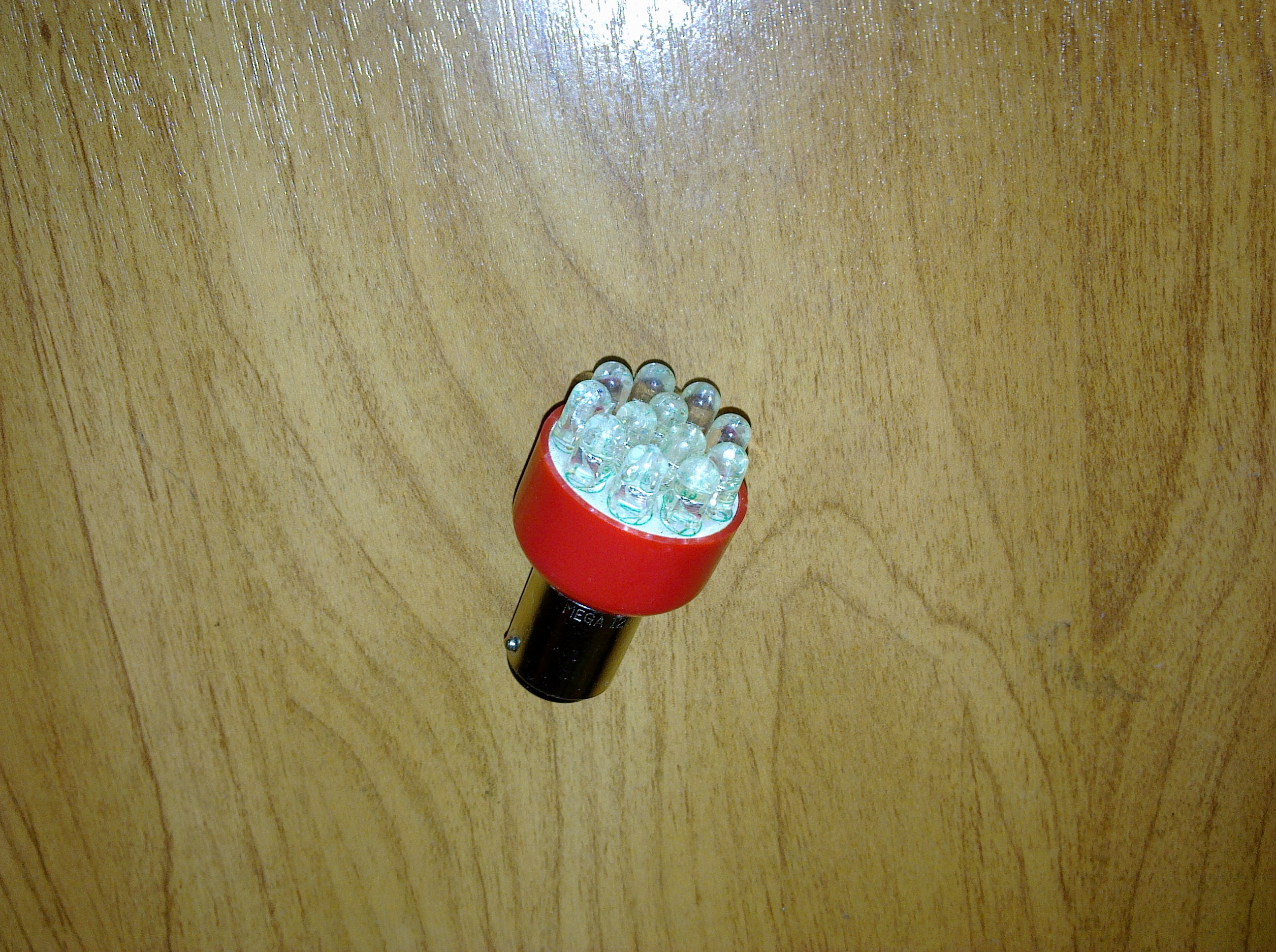

В том то и дело, что потребляют много лампы, их две. Их использование относительно редко, т.к. включаются при торможении, а габариты потребляют незначительно, все это не напряжно при заведенном двигателе, а при запуске имеет значение. Светодиодные - узконаправленные и светят в одну сторону, да и те что доступны слабоваты (на солнышке не видны, а в темноте можно спутать габарит горит или стоп). Те светодиодные лампы, что светят во все стороны - хорошее решение, но либо цена заоблачная, либо попросту найти невозможно (пишут нет на складе). К примеру на мой скут подойдут только такие из за того, что патроны для ламп встроены в отражателе вертикально и смотрят вверх, для ламп это не имеет значения - отражатель делает свое дело, а простые светодиодные лампы светят вверх и отражаются вниз отражателем и толку ноль. Пишу на основании пробы вот такой отстойной лампы:
0033.jpg [ 1.64 MiB | Просмотров: 16133 ]
 Заголовок сообщения: Re: Заводить без выжимания тормоза
СообщениеДобавлено: 14 Mar 2010, 22:22
Лампа на фото действительно отстойная. Но видать ты не видел настоящих хороших ламп. У меня стоит как на последнем фото. Жрет всего 0.3А, светит ярче стоковой 21/5w

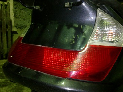

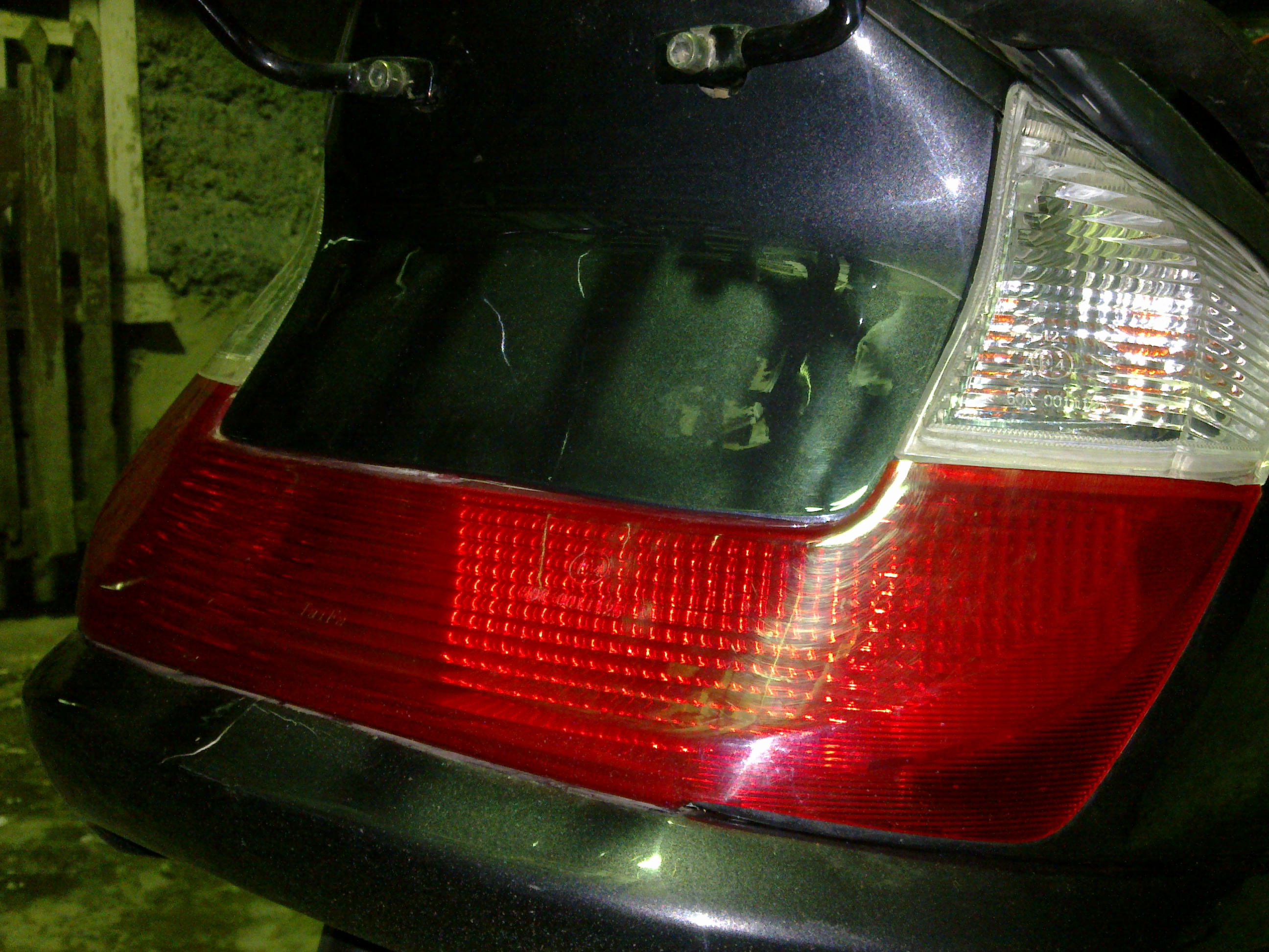

Лампа на последней фотке у меня на передних габаритах стоит (их тоже две только белые). А остальные лампы с фоток тоже при установке развернут лепестки и будут светить вверх - не выход. Даже если отогнуть отдельные лепестки все равно не то, лампы стоят по краям, а каждой освещать до середины самого стопа, т.е. эффект не тот будет. Вот стоп моего коня:
0036.jpg [ 1.3 MiB | Просмотров: 16123 ]
СообщениеДобавлено: 14 Mar 2010, 23:22
Hors писал(а):
Про светодиодные изделия - в соответствующую тему.
Перекинь наши сообщения в соответствующую тему. Используй свои полномочия модератора в правильных целях ;) тут оффтоп не искоренить, если удалить всё, то обсуждение затухнет, а если перенести в нужную тему (нужное русло), то тема разовьётся в сответствующем разделе (теме). Это я тебе как администратор локального форума говорю ;)
Дык тебе и надо имено как на последней фотке лампы. Они в разные стороны хорошо светят. Другого решения вряд ли найдешь.
