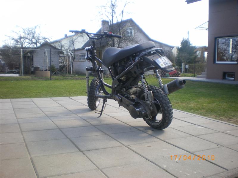

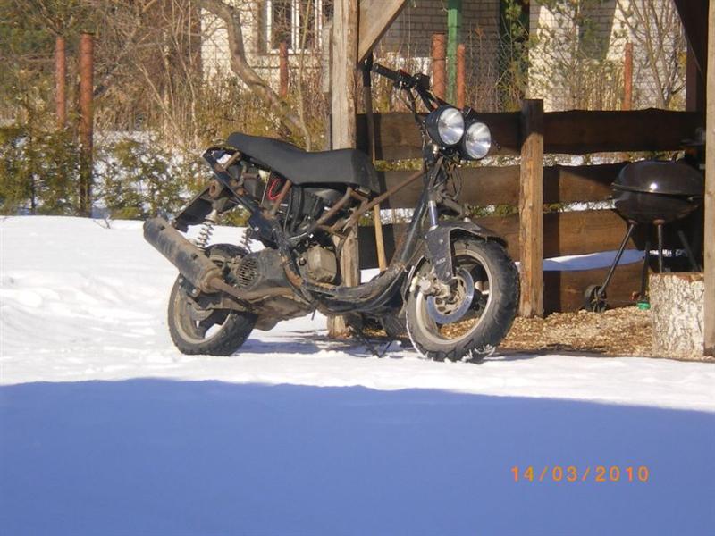

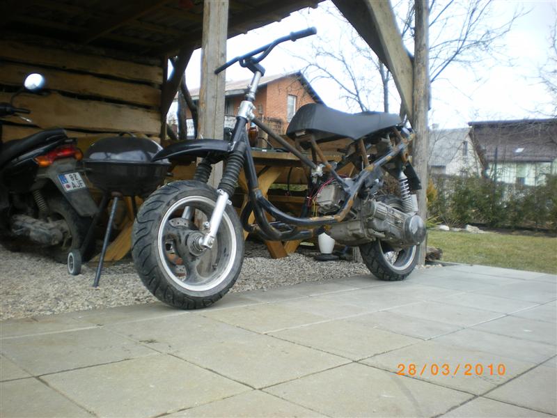

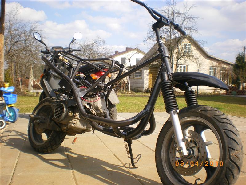

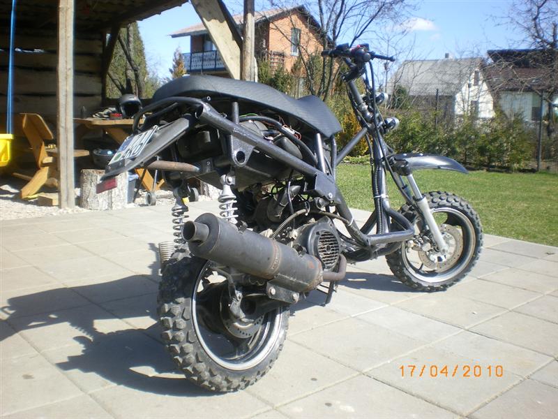

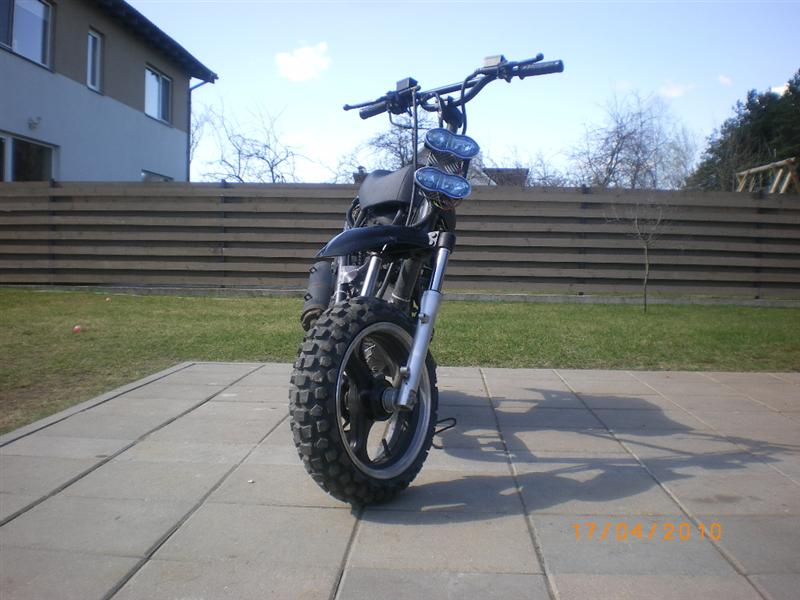

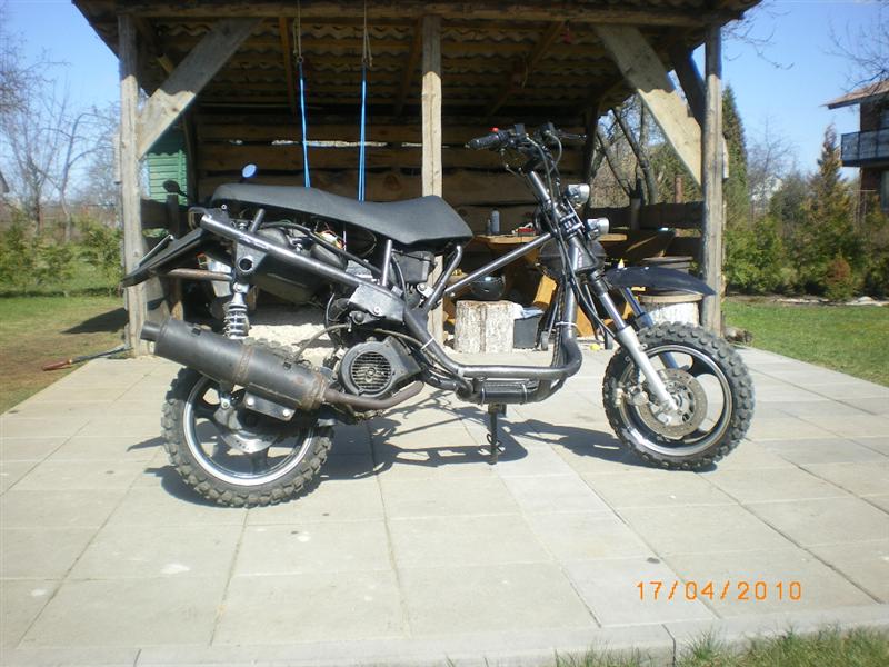

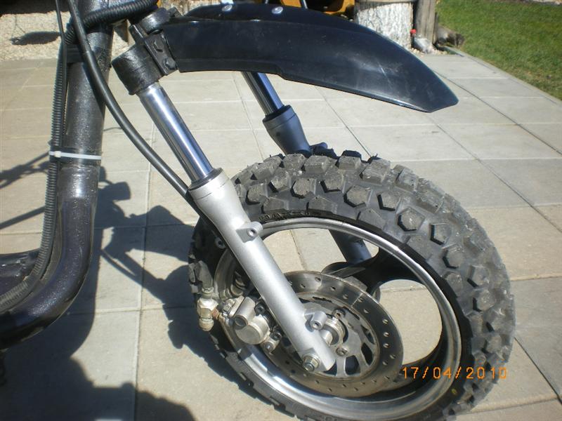

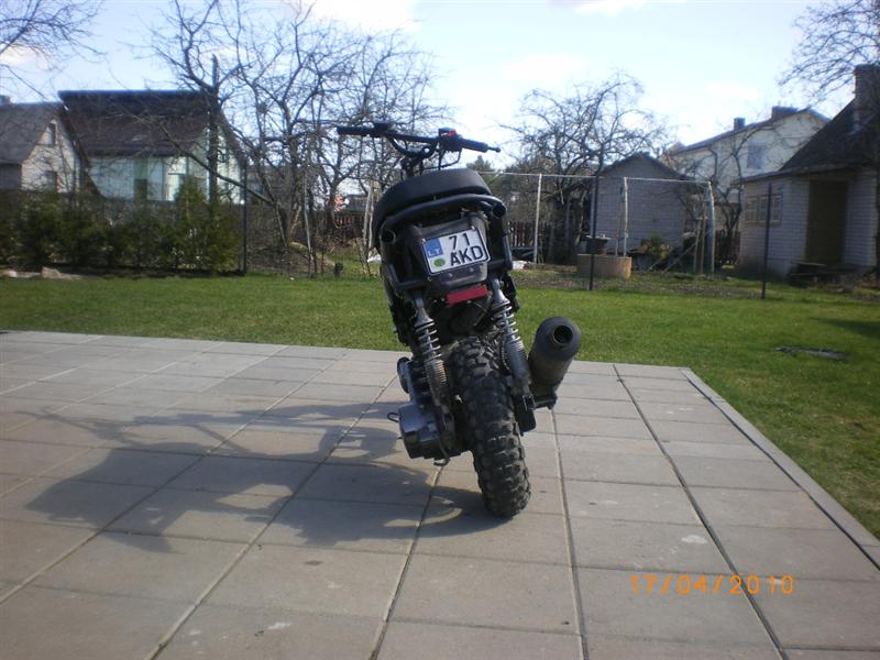

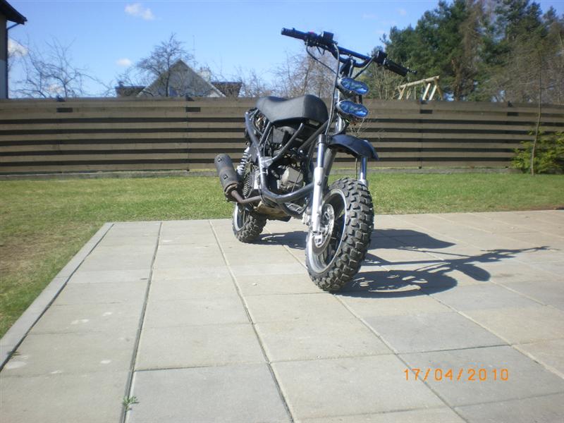

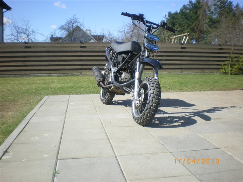

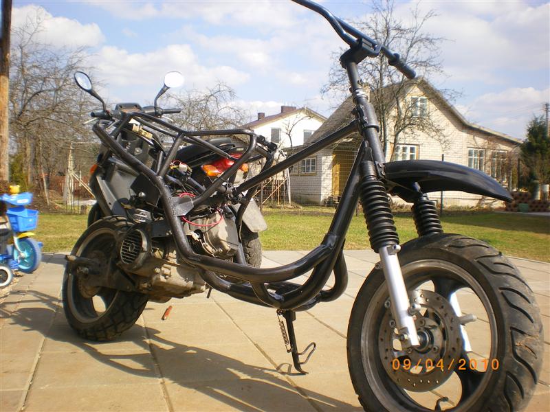

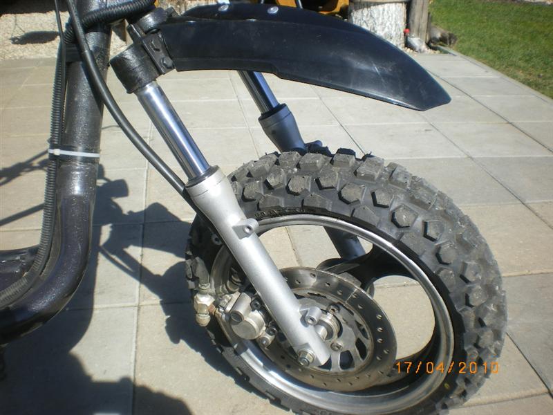

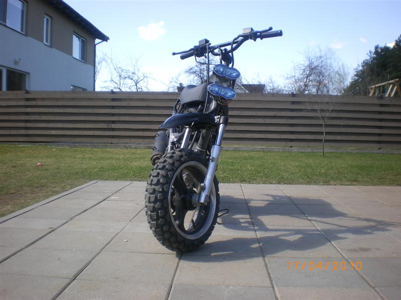

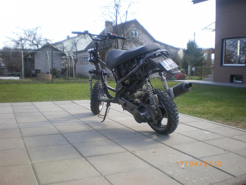

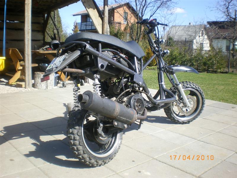

Для поездок по городу имею Ямаха БВС 70cc,но давно мечтал сделать гавнолаз для лёгкого бездорожья,прогулок по лесу и .т.т.
Ландшафт местности моих покатушек потребовал грубый протектор ,а вероятность падения -откозатса от пластика .
За донора был взят новый Longjia Sharpy 150cc :
Снял и выкиныл пластмасовые детали, усилил, переварил под свои рост и зад раму ,перекрасил её порошком .и .т.т.т.
С техническои стороны осталось решить вопрос задних амортизаторов и глушителя.
А вот со стороны естетическои вопросов болше.
Мне очень нравится стиль "Survival" и "Rat".
http://www.ratbike.org/pages/2006bestsurvbike.htm
Хотелось бы слегка стилизовать дырчик под етот стиль.
Но вот с дизаинерским воображением у меня нелады, может кто чего насаветуете? :-!
Нехочу делать ничего радикалного ,хватет пару штрихов. *OK*
Про глушак - апарат изначално деалется " на выживание" , а ета выперающая железяка обязатено когда небудь, где небудь застрянет ,и мало того что отломаетса сама ,так ещо и шпилки с головы повырывает :-\ .
Надо её заменить чем -то компактным.
Идеално подошёл бы муфлер от 2 -тактного саксофона, но будет ли он ефективно глушить звук?
Про амортизаторы - думал исползовать от Урала, но - чем заменить пружины?Ураловские бидет очень жосткие.
п.с. небеите за ошибки, русский язык мне неродной, текст набирал одним палцем пол часа :-[
Фотки сложил не по порядку, надеюсь поимёте где там начало а где конец.

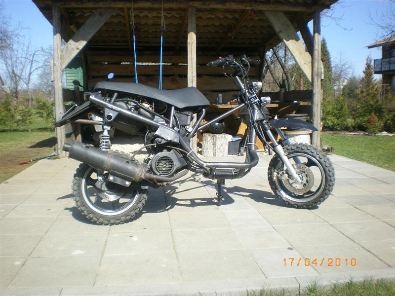

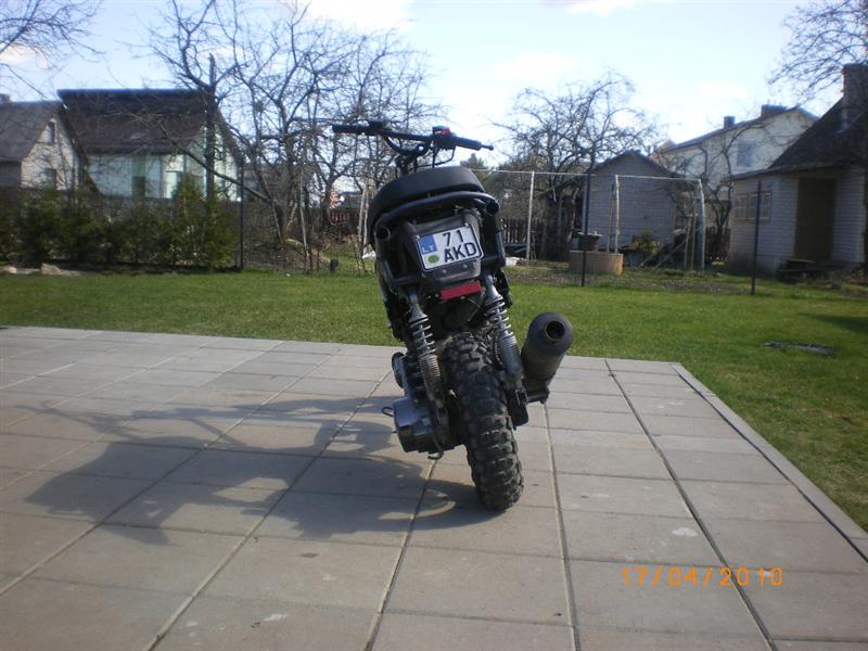

Кстате вот -мой китаец 150 кубовыи и моя же Яамаха после неболшого тюнинга ( 70cc Racing parts , 17.5mm Delorto ,Leovince Sp3 , Mallosi reed valve) имеет одинаковую максималку и динамику.
Но когда надо заехать в конкретно крутую горку возле озера , все меняется- Ямаху надо толкать-сама незаезжает, силёнок нехватает , а китаец горки даже нечувствует :-D ,им можно даже пахать.

Друзья скутеристы,неужели мой проект на столко безнадёжен,что ему недосталось не одного коментария?Может народ тут инетерсуется толко покраской пластика перламутром, и прикручиванием неоновых лампочек на брюхо мопеда?И толко такие посты актуалны?
По фото может так и некажется, но над дырчиком било положено два месяца работы каждый вечер. Головой, сваркой, болгаркой и прочими инструментами..
Мне реално нужно ваше мнение и советы-надо заканчивать внешность, а в голове -вакyym *DONT_KNOW*

 Заголовок сообщения: Re: Скутер для лазанья по горкам и балотам
СообщениеДобавлено: 25 Apr 2010, 08:49
Сообщений: 537
Если его рассматривать как туристический вариант, то его можно обшить алюминием.
Сделать пол и боковое оперение.
в таком стиле он должен быть несколько аскетичен, к тому же не страшны повреждения.
только трубу выхлопа надо переварить под седло как у кроссовика

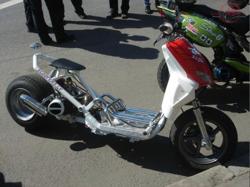

Седло другое нехочется - ето очень удобное,а дырчик не для активного спорта, а просто удобно и уверенно покатася по лесу, возле реки ,на рыбалку и т.т. , ну там где свою цивилную Ямаху обычно тоскаю-толкаю .
Ездовые качества по балотам франкенштаина уже опробовал-проходимость нехуже как у моего жыпа. Кроссовые покрышки, высокий клиренс и тяга как у трактора-то что мне надо .

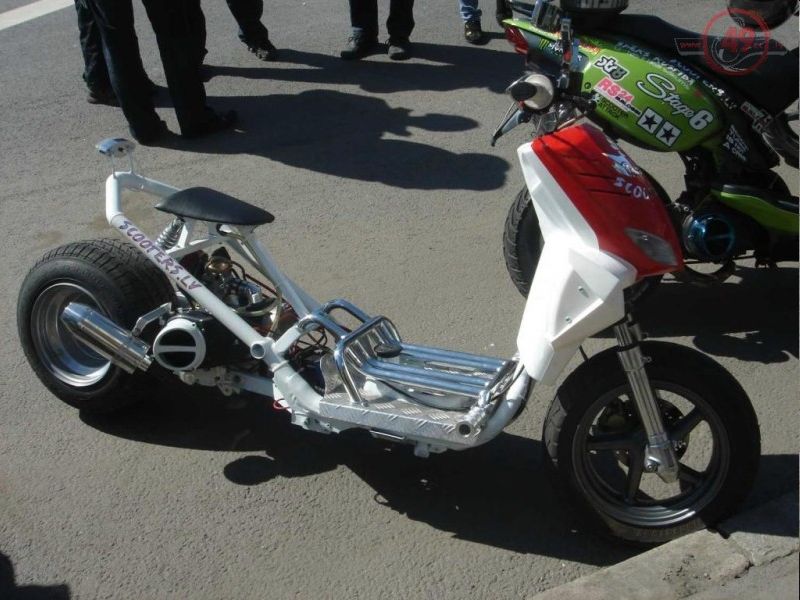

Полик думаю слизать у Латвийских коллег -вставил фото,глянте.
Боковины думаю вырезать из прочного ПВЦ пластика.Он лёгкий и неломаетца,возвращает свою форму после деформаций.А рефленка- погнёш, так и будет погнутая.
Про глушак -пока главная тема-от чего его такои компактный подобрать.Самый доступныи вариант-
муфлер от 2т спорт трубы -
http://www.sip-scootershop.com/EN/wwima ... 4c3007.jpg.
Вопрос, что будет со звуком.Небудет слишком громко рычать *DONT_KNOW*
Может кто пробовал?
Ну и про дизаин.Не кажетса ли он как моторолер ,которому просто временно содрали пластик?Если ето так, то кат ето исправить,создать вид стиля,законченности.При етом необвешив его ненужнами деталями?
Некажется ли передняя часть "пустая" ?
Фото слаидера из Латвии, с которого буду копировать полик :
55009c42ed44ffde05ac6858740ec836.jpg [ 83.42 KiB | Просмотров: 13669 ]

Вы наверное имели в виду Слаидер с белои рамой? Ето не мои мопед, его покозал для примера как можно красиво сделать полик.
А у своего прводку специално непрятал.Просто eё делал всю новую , а раз уж делал , так сделал так чтоб было акуратно и в глаза небросалось. Все компоненты ( акум, реле ,коммутатор т.т.т.т ) переехали под седушку.Для етого изготовил быстросьёмный "корпус-модуль" из рефлёнки.

Думаю громко не будет, 4т и так не шумит сильно.
Можно ставить.
А такой полик в лесу не практично, ноги будут скользить, значит надо варить подножки, а это минус т.к. можно зацепиться ими.
Святые по земле не ходят!
СообщениеДобавлено: 25 Apr 2010, 10:12
Сообщений: 537
а в переднюю часть лучше не ставить пластик.
чтобы не казалась пустой добавить крупную фару
В первом вариянте такие и поставил, но потом разонравилось и снял.
Болшие, тяжолые.
Вот фото первого варианта.После етого мно чего переделал -переварил иначе раму,( добавил клиренс) , поменял крылья,фары
Первый вариант :
