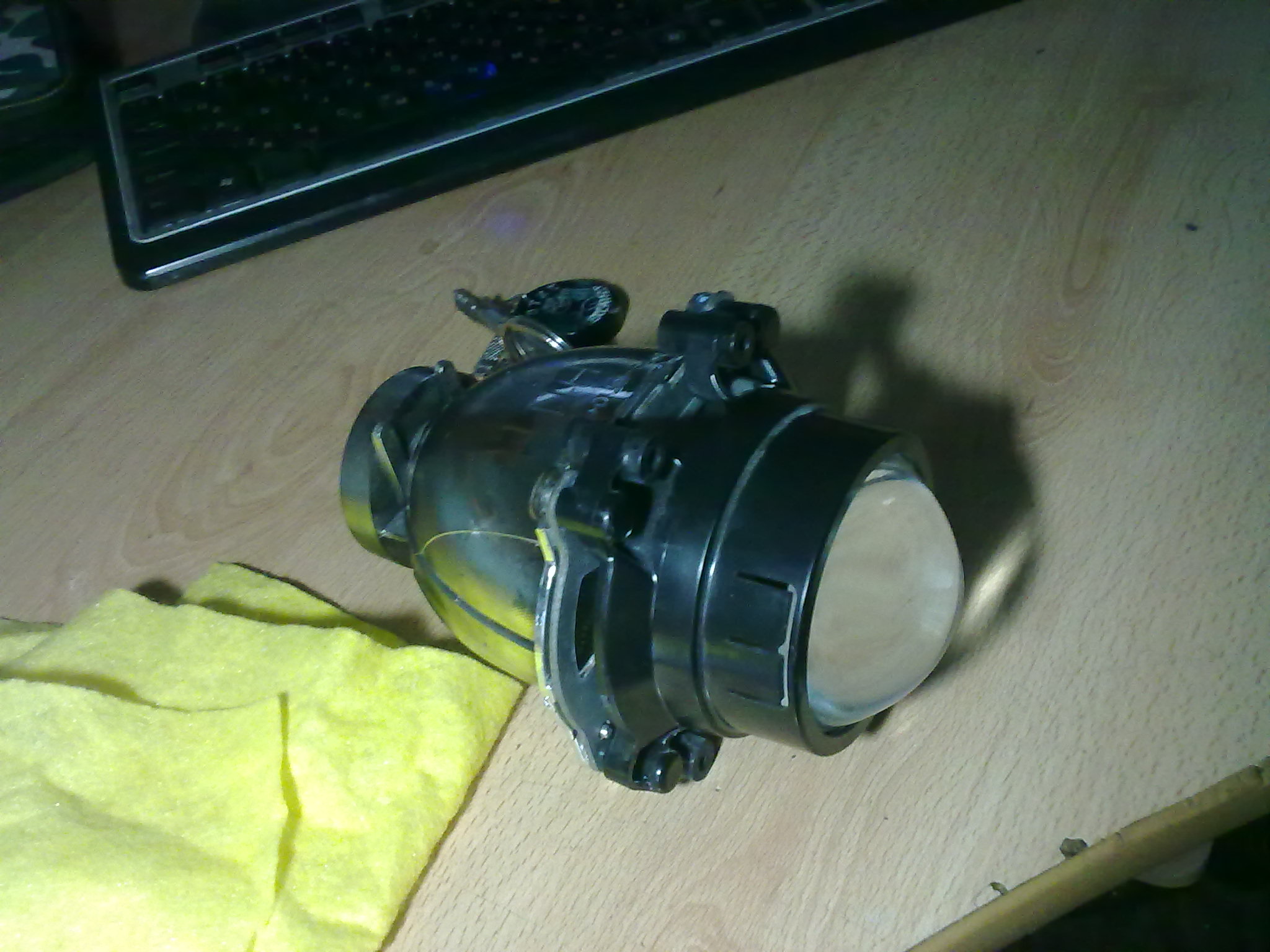

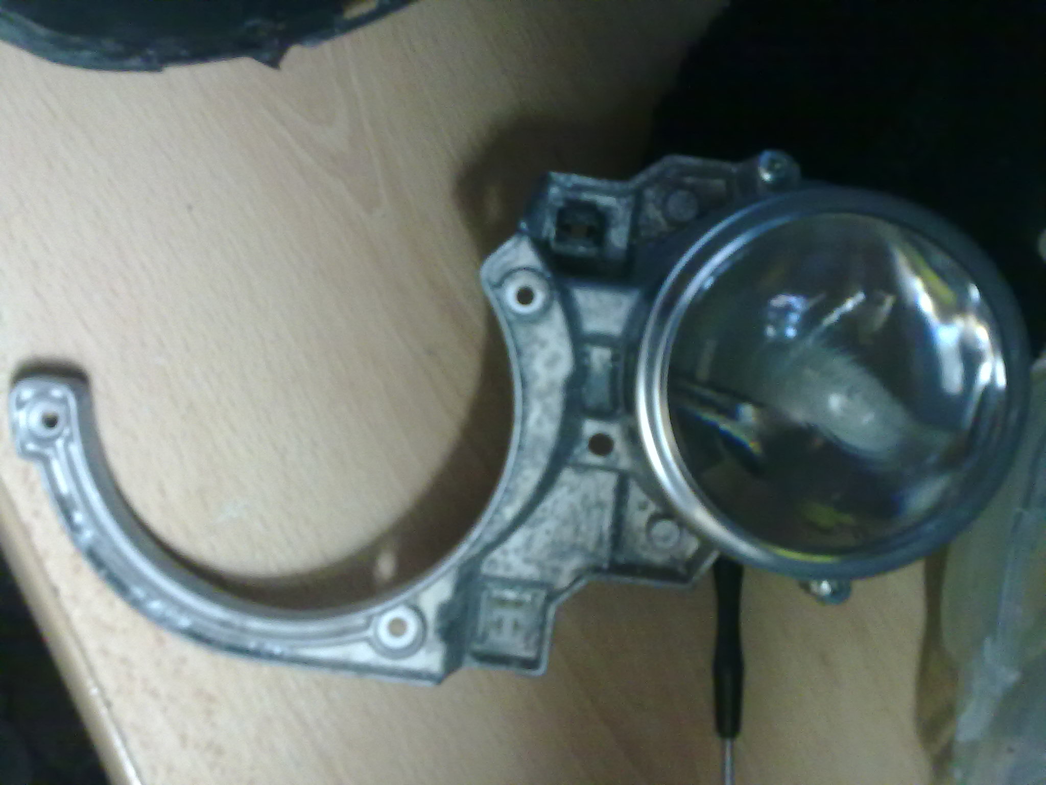

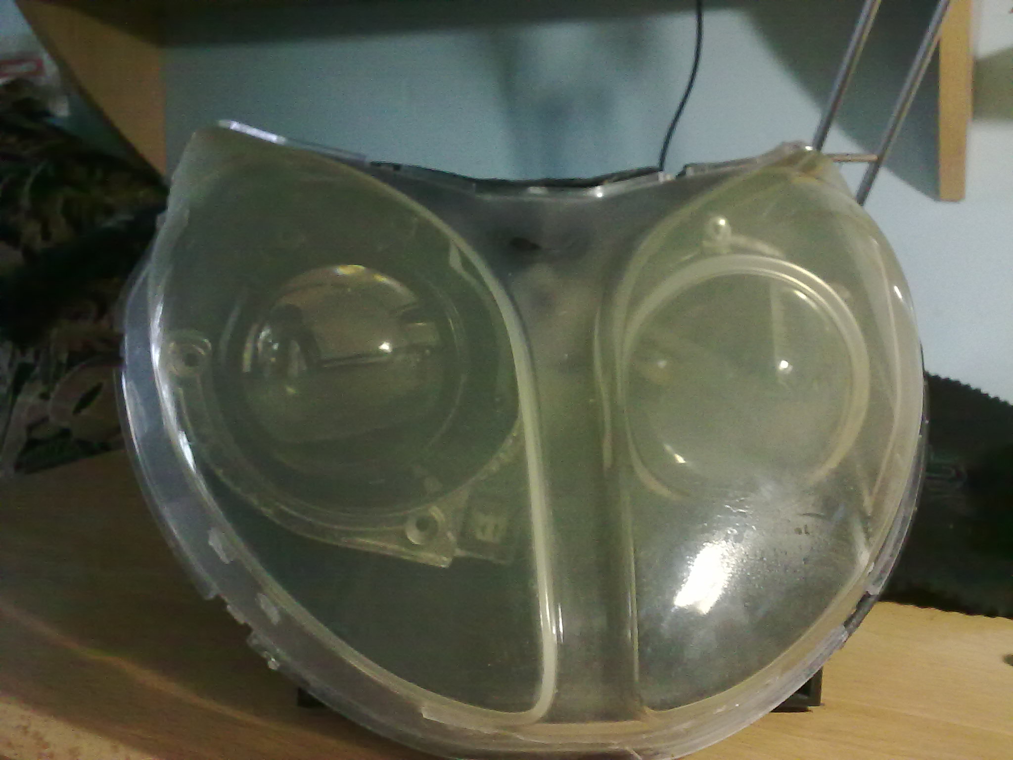

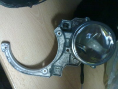

Всем Доброе Утро. Покатавшись очередной сезон с штатной оптикой я пришел к выводу. Что это не свет , а шлак. Установленный 35wt Ксенон 6000к Прояснил картину. Свет был уже более менее. Но так наши Отражатели не приспособлены под него. Я решил окончательно доделать оптику и больше не мучаться. И так за пиво были найдены линзы с каких-то иномарок. Одна под галоген, другая под ксенон что как раз и нужно.

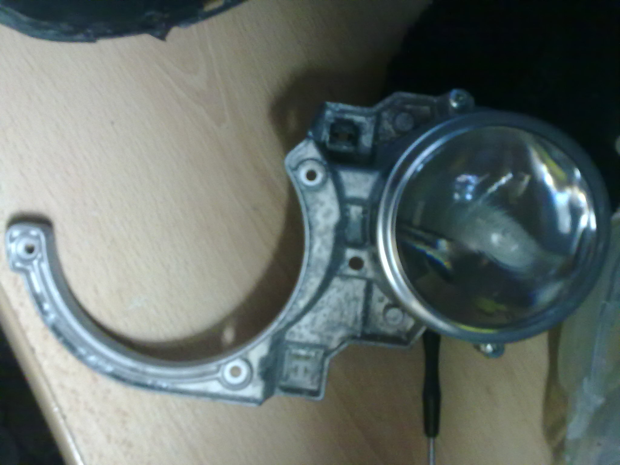

Комментарий к файлу: Галоген
23112011957.jpg [ 278.55 KiB | Просмотров: 5748 ]

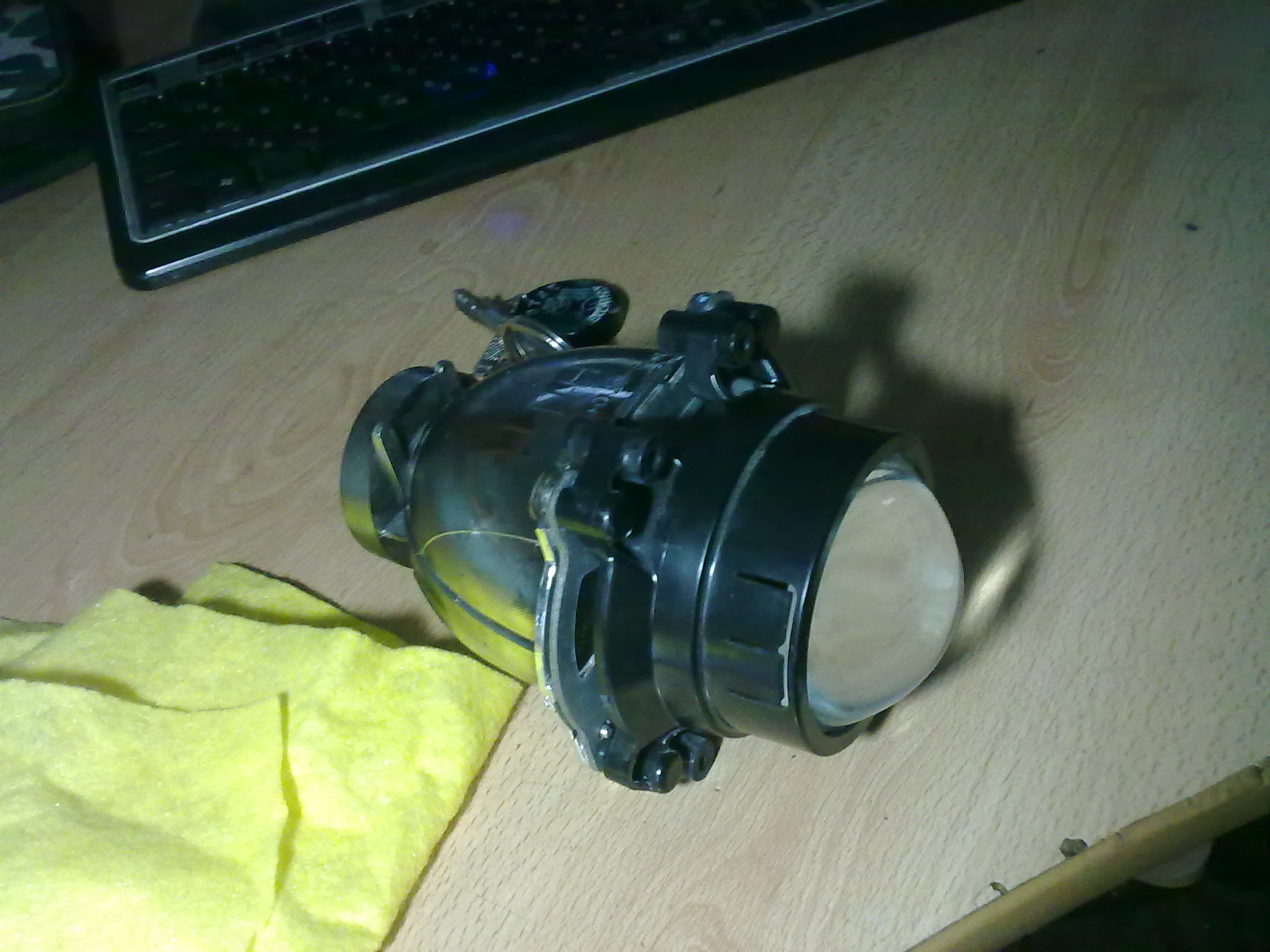

Комментарий к файлу: Ксенон
23112011959.jpg [ 349.13 KiB | Просмотров: 5748 ]

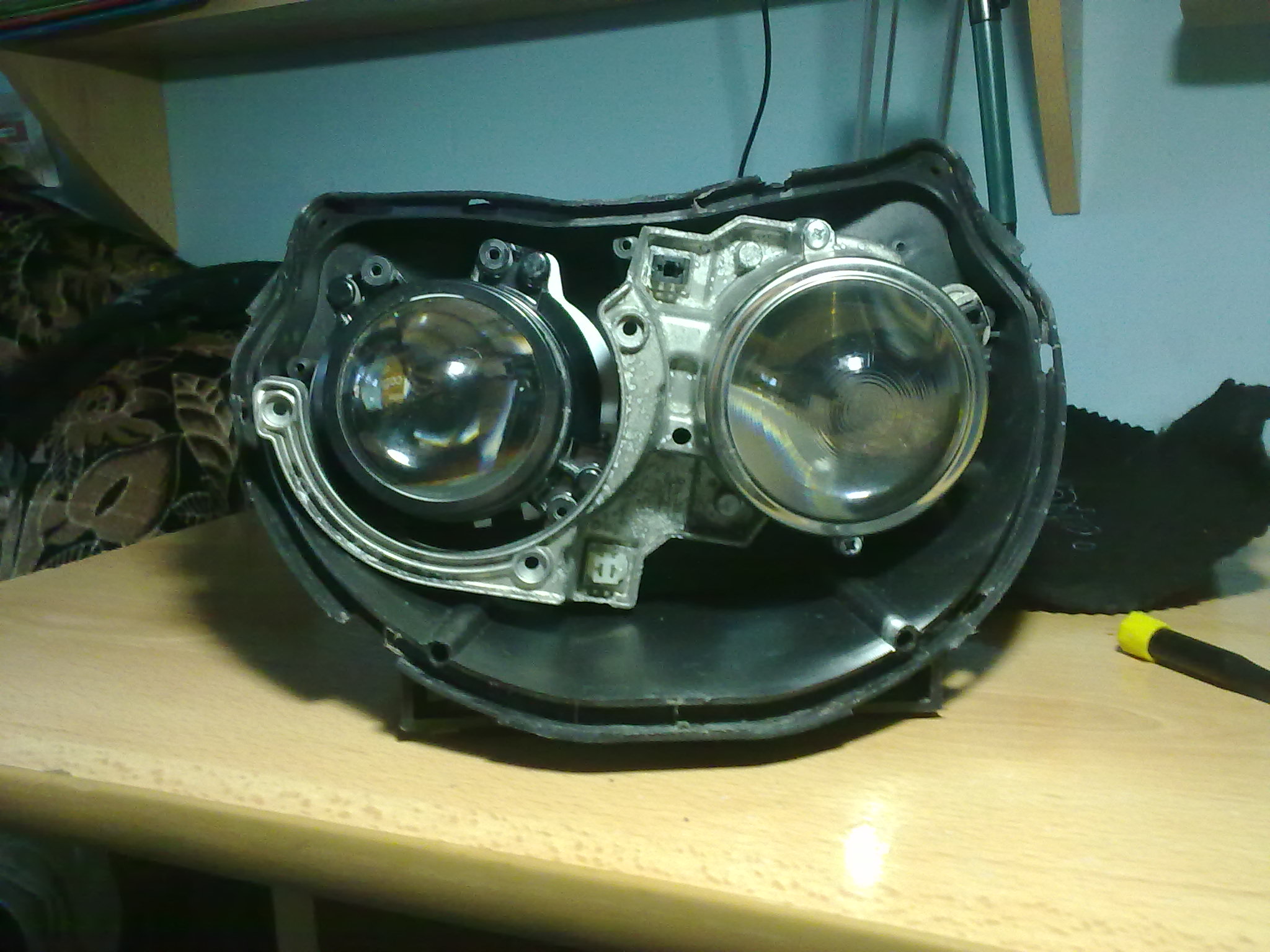

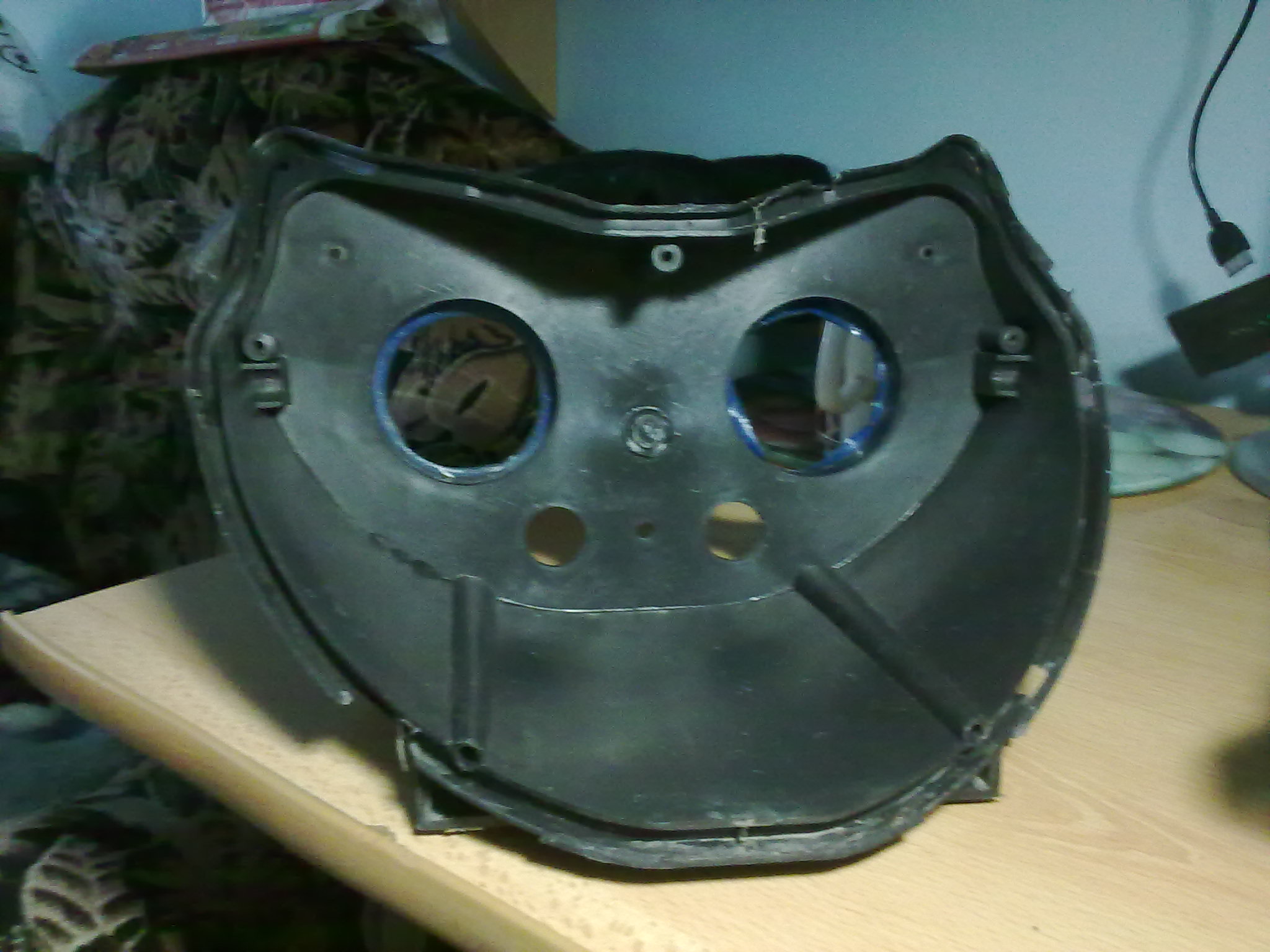

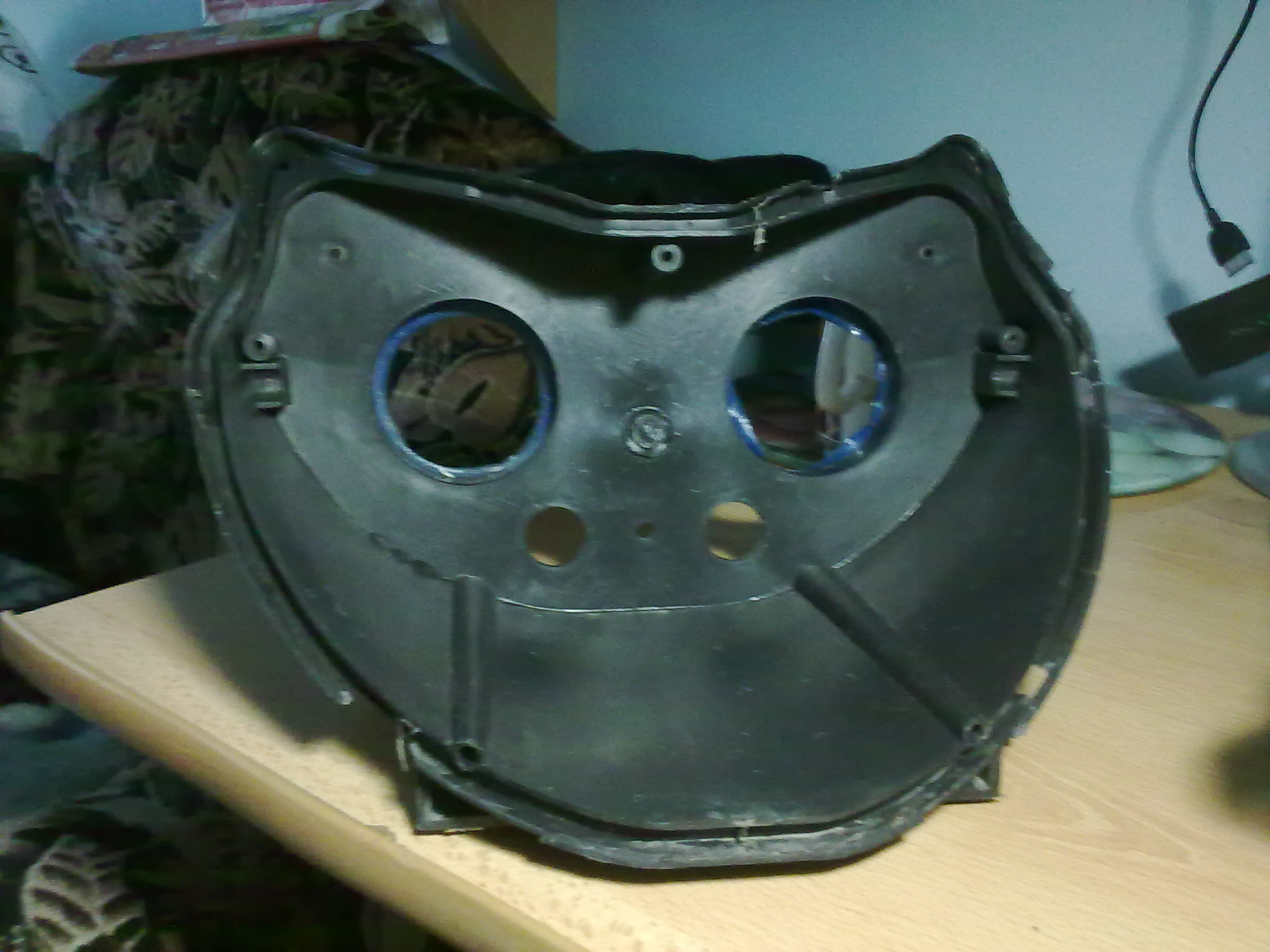

Комментарий к файлу: Куда все ставиться будет
23112011958.jpg [ 307.99 KiB | Просмотров: 5748 ]

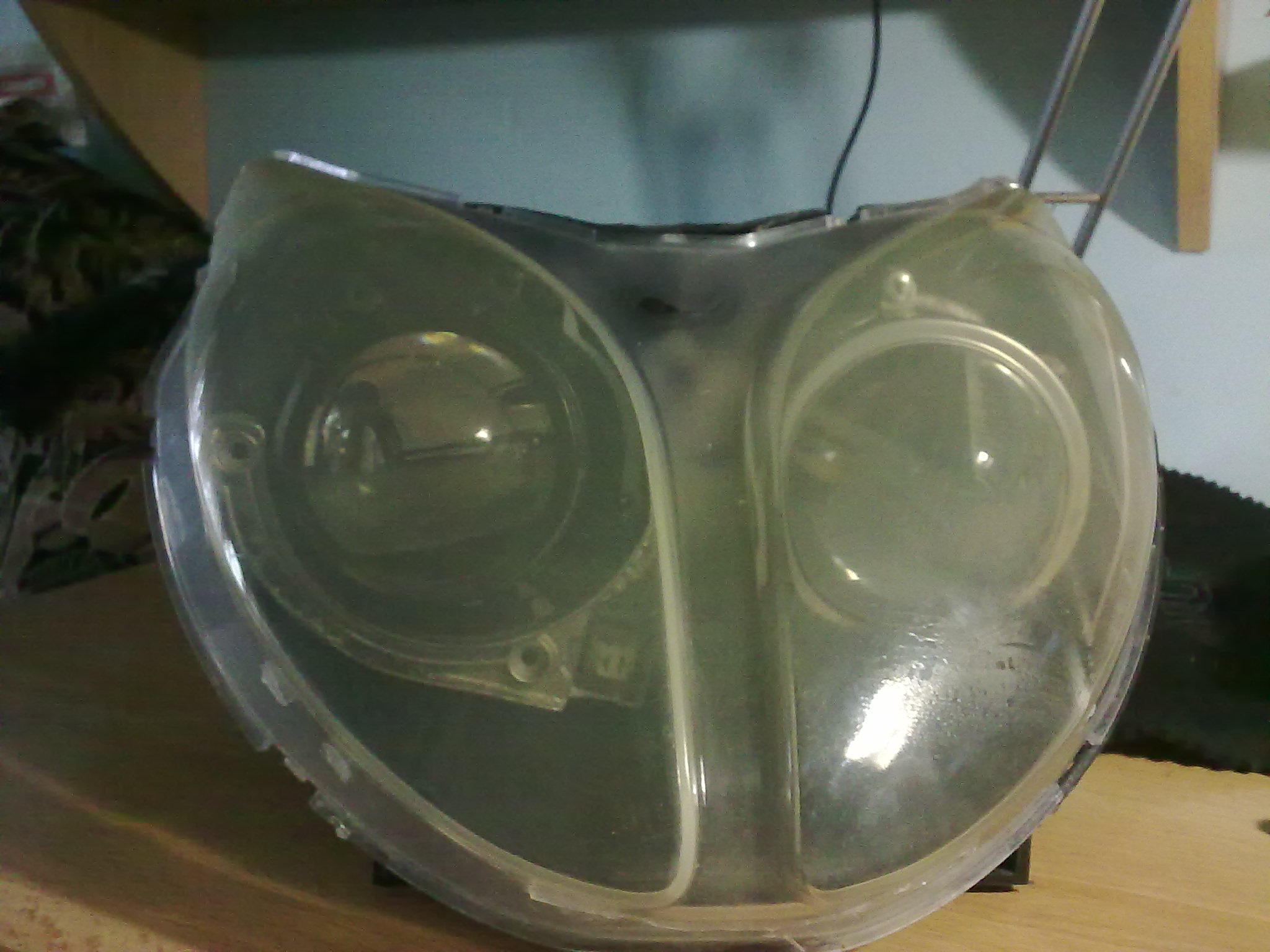

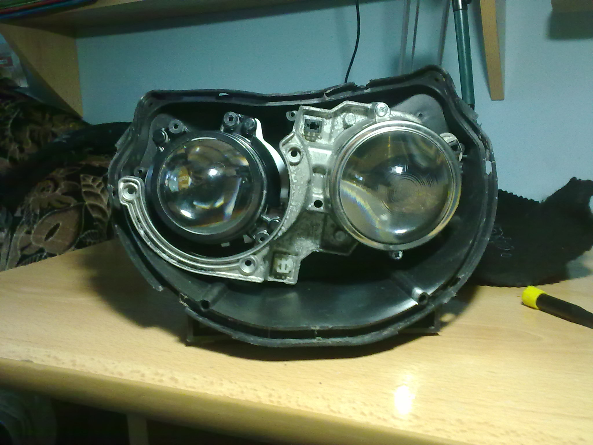

Примерка:
23112011956.jpg [ 372.15 KiB | Просмотров: 5748 ]
23112011955.jpg [ 286.9 KiB | Просмотров: 5748 ]
Времени нехватает, но в течении зимы, фара будет готова и будут еще фотки и описание.

SaNko писал(а):
фара будет готова
А наружный пластик не поплывёт? Или будет предусмотрена какая-нибудь вентиляция? Линзы-то нехилые.
 Заголовок сообщения: Re: Линзованная Оптика GX Flash
СообщениеДобавлено: 23 Nov 2011, 17:28
aser
У меня стоят линзы, и лампы галоген на 55W, и ничего, нормально.
СообщениеДобавлено: 23 Nov 2011, 20:14
Сообщений: 589
Скутер: GX Flash
Стаж: с 13лет
Поплыть не должно, без линз от ксенона не плыло. а так посмотрим. Изначально хотел сделать модульную, т.е Из стекла бы делалась маска и получалась бы модульная. потом передумал.

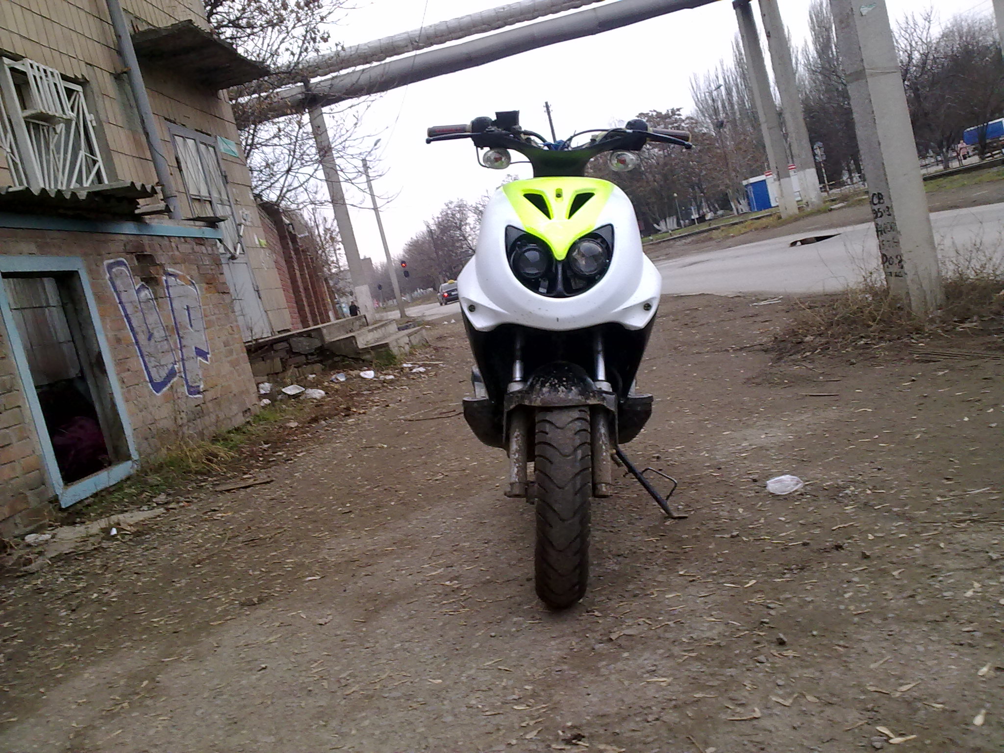

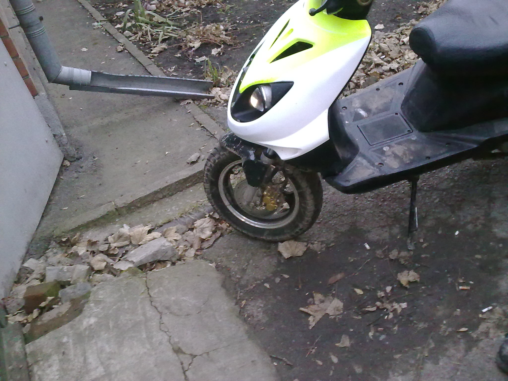

141220111005.jpg [ 189.67 KiB | Просмотров: 5632 ]
как-то так

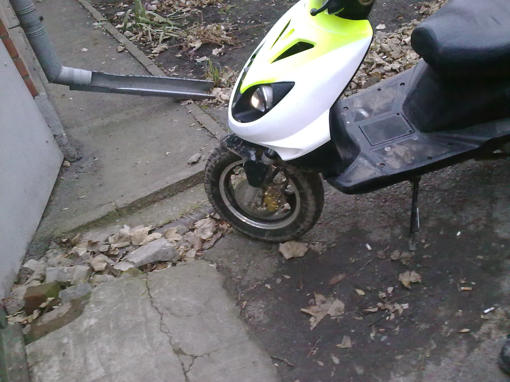

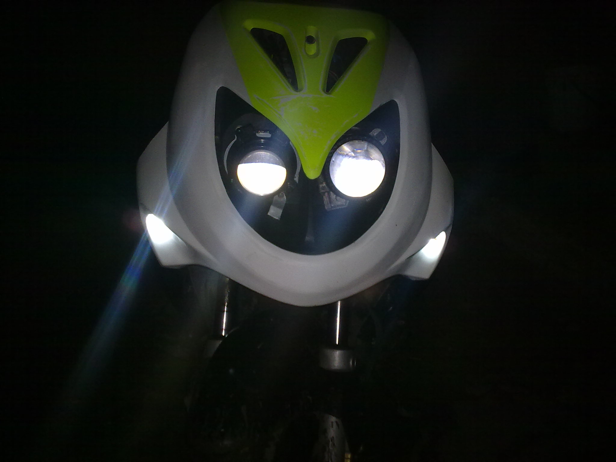

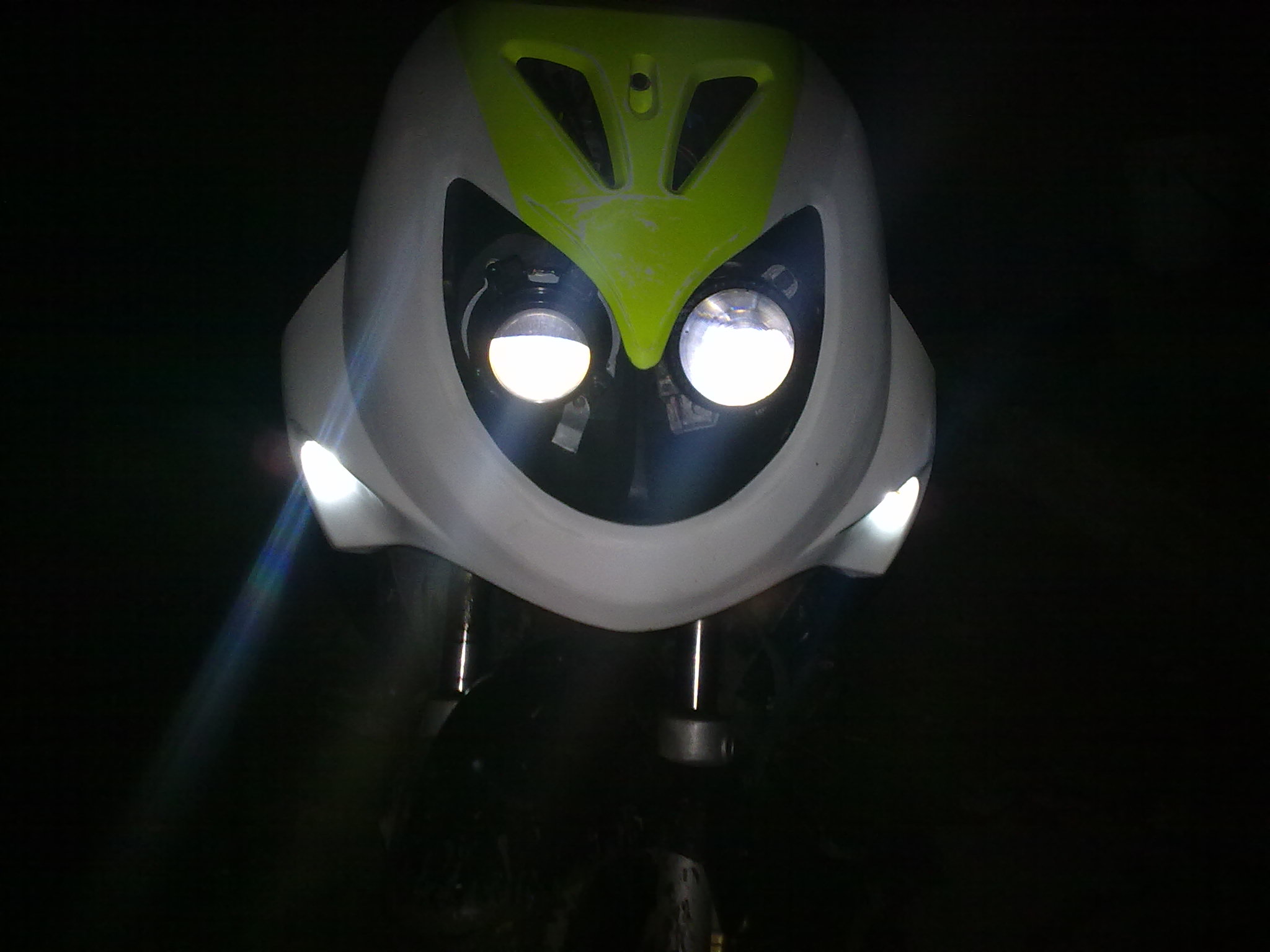

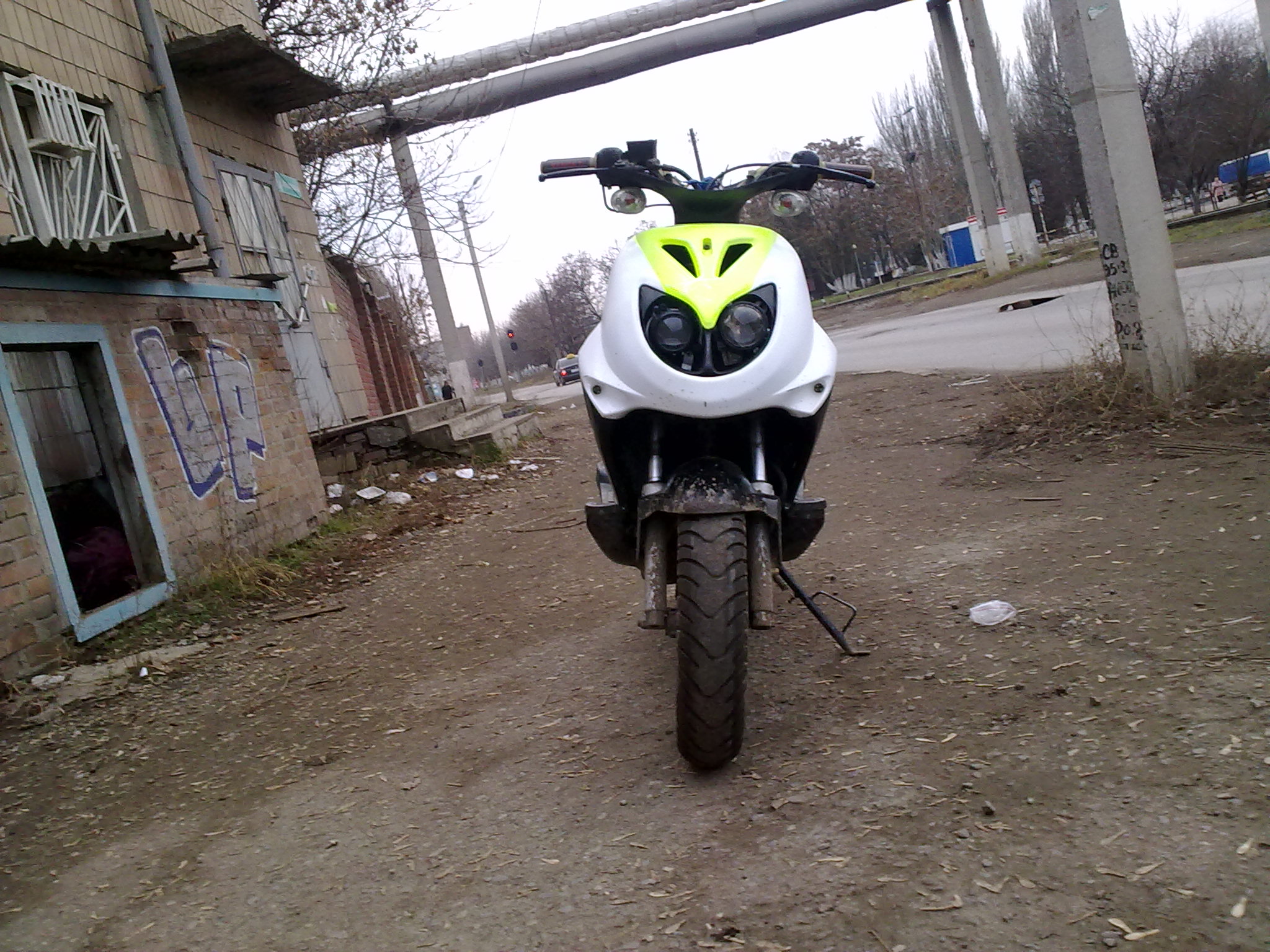

типа аап
17122011002.jpg [ 668.37 KiB | Просмотров: 5602 ]
17122011005.jpg [ 498.89 KiB | Просмотров: 5602 ]
