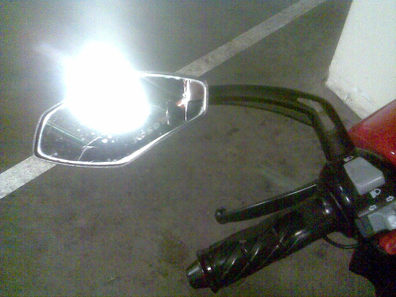

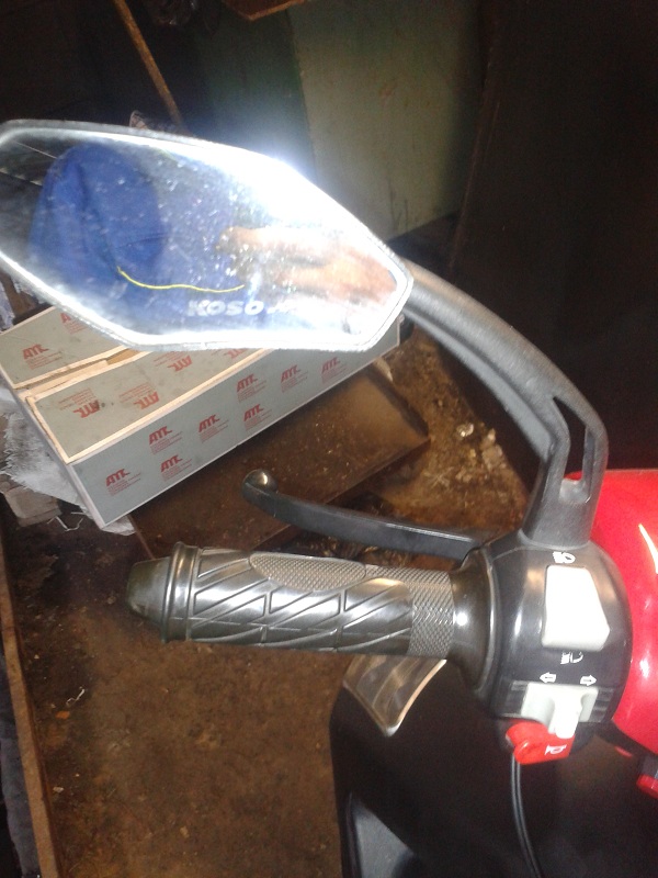

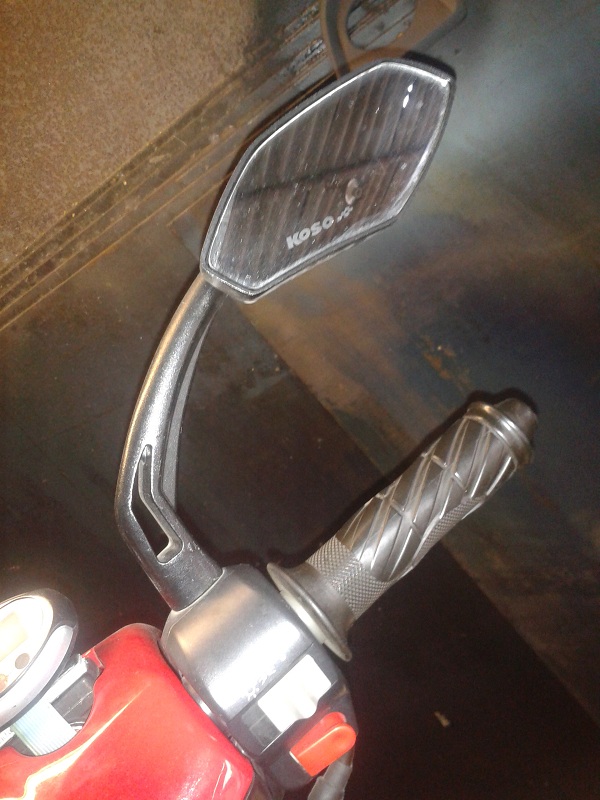

зеркала встали так
Фото146.jpg [ 225.17 KiB | Просмотров: 10219 ]
2012-09-23 16.17.08.jpg [ 159.08 KiB | Просмотров: 10219 ]
2012-09-23 16.16.50.jpg [ 164.33 KiB | Просмотров: 10219 ]
2012-09-23 16.16.56.jpg [ 153.95 KiB | Просмотров: 10219 ]

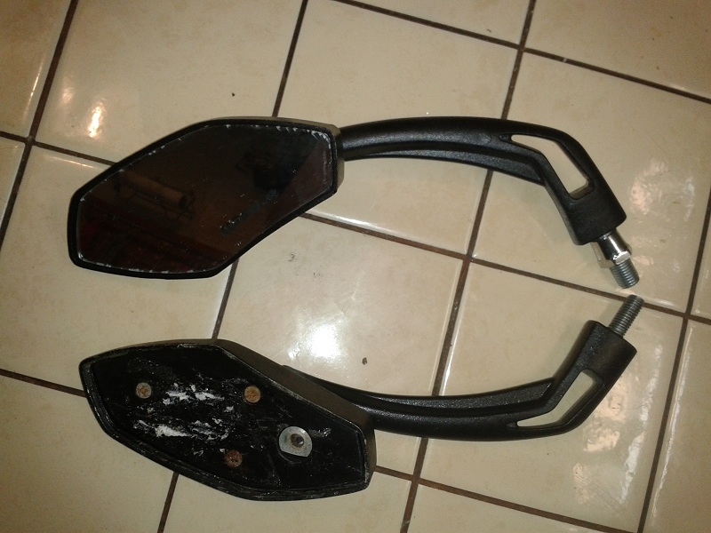

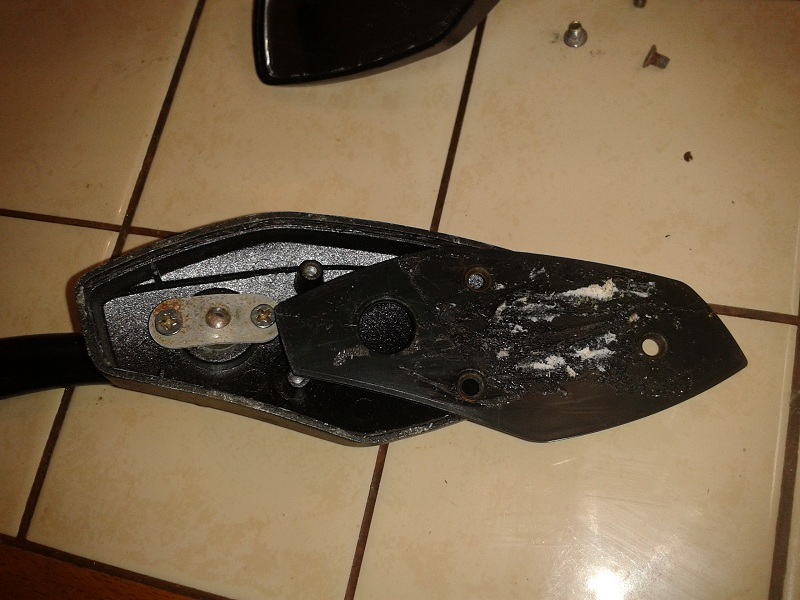

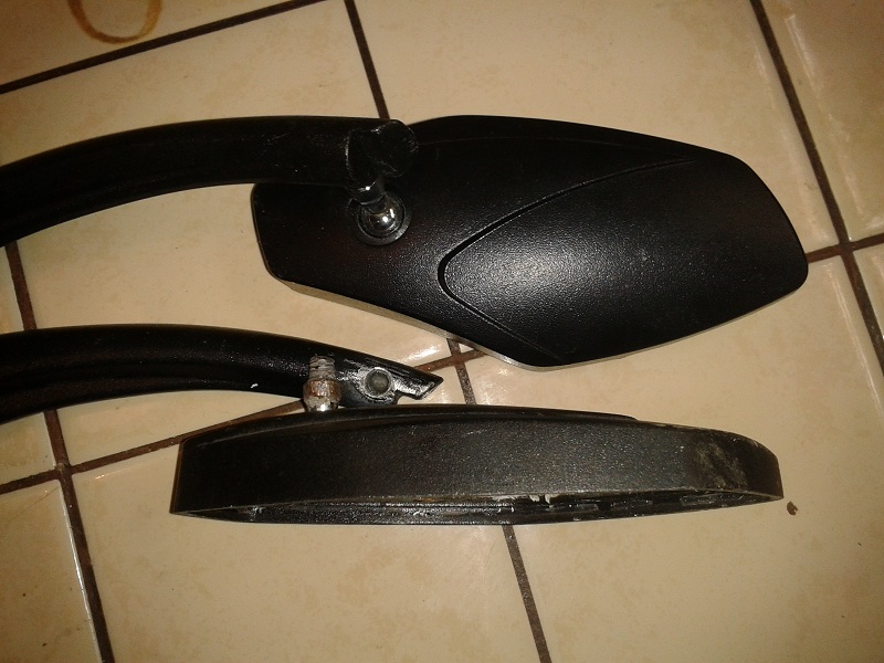

зеркала в разборе
планка крепит шарнир.jpg [ 178.8 KiB | Просмотров: 10183 ]
нижнее со вкручиной шпилькой.jpg [ 143.01 KiB | Просмотров: 10183 ]
Комментарий к файлу: само зеркало приклеено на двух сторонний скотч
зеркало приклеено на двухсторонний скотч.jpg [ 148.84 KiB | Просмотров: 10183 ]
в разборе.jpg [ 152.07 KiB | Просмотров: 10183 ]
Комментарий к файлу: больное местов этих зеркалах это соединение чуть перетинул и резьбе конец
больное место.jpg [ 145.57 KiB | Просмотров: 10183 ]
