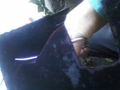

Вот сделал подхвостник за час.Из пластика отделки богажника ваз 2109.Пластик,тонкий и резал ножницами,можно также сделать ,из тонкого металла,пластика,подкрылки от авто,и даже фанера,и канистра подайдет.Пластик изначально был черный, красить не стал Фото:
Комментарий к файлу: Это загатовка(шаблон) из картонки

Верезаем! :-D

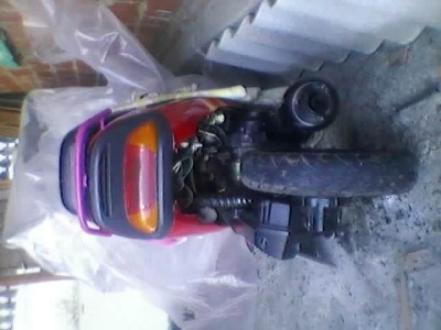

вот так без подхвостника :-o
