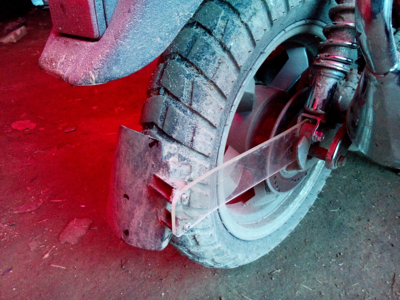

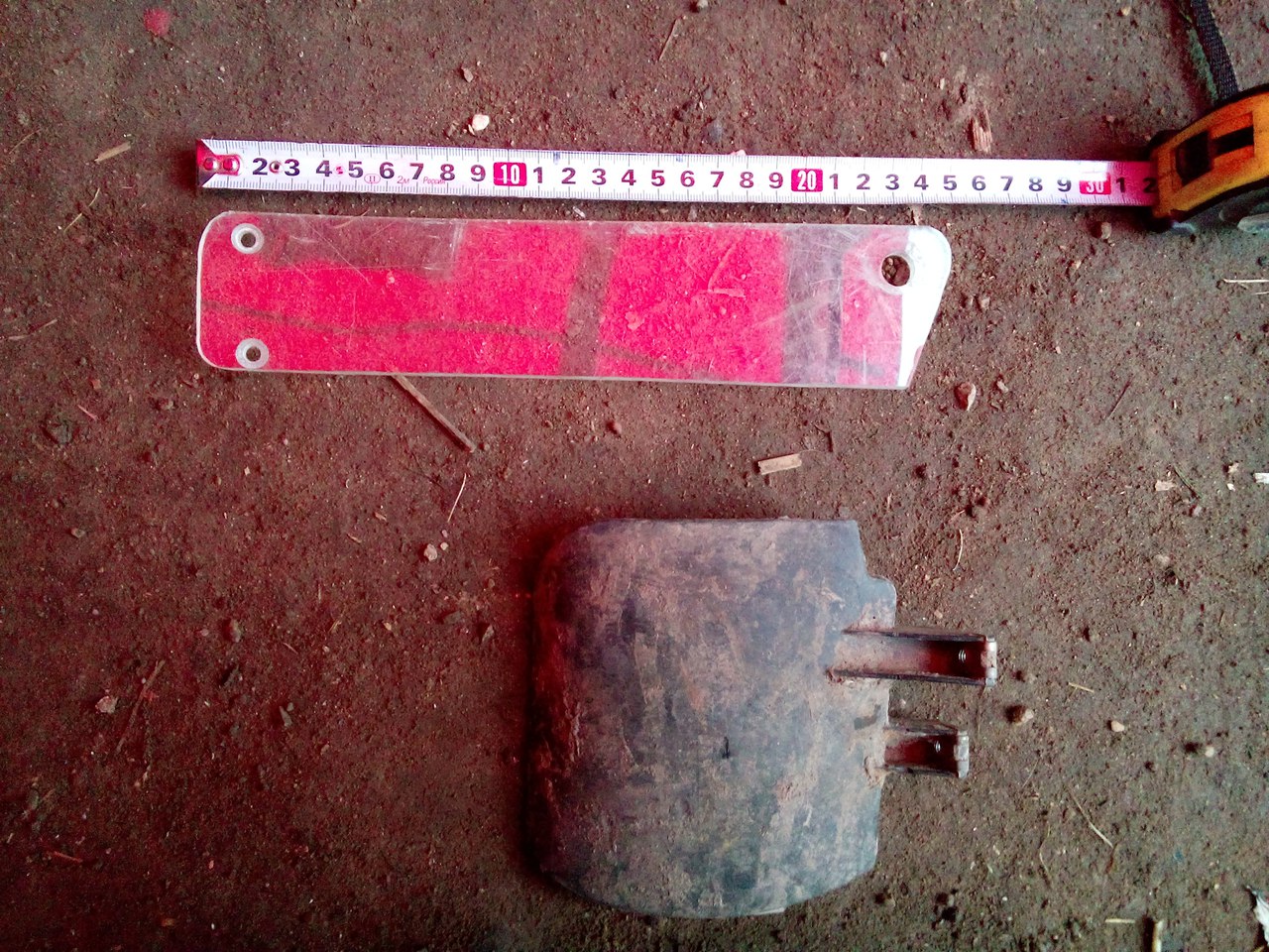

после покатушек в такую погоду вечно грязная спина и пол мопеда, решил вот сделать такой подкрылок...
Комментарий к файлу: песик одобряет ;)
DSC_0093.jpg [ 1.71 MiB | Просмотров: 7062 ]

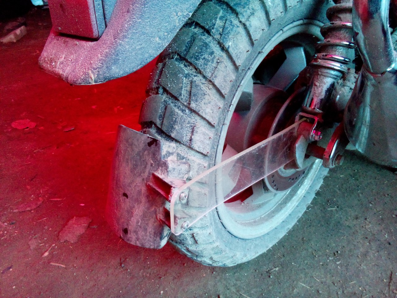

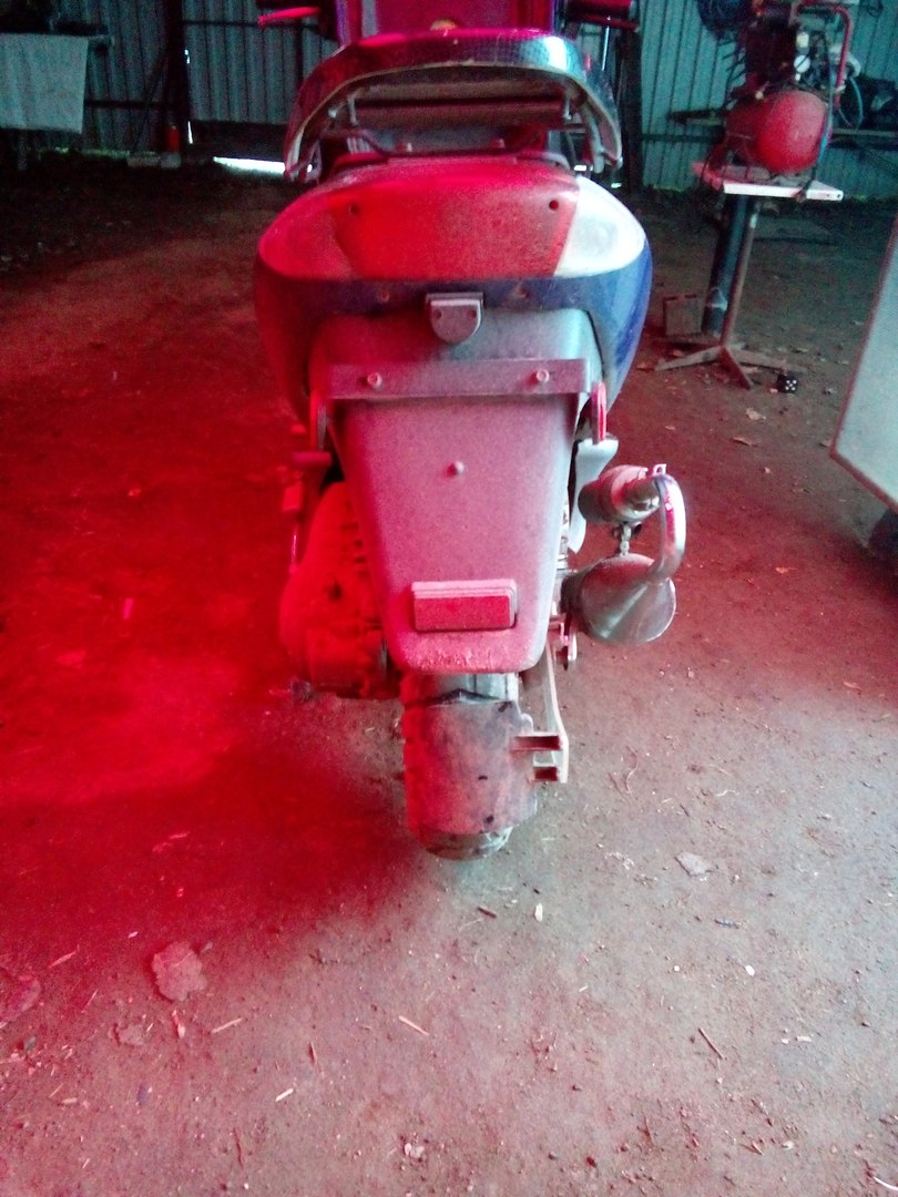

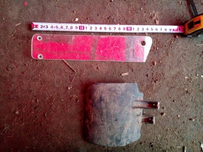

сам подкрылок со скутера 50сс 139го мотора, почти у всех них такой стоит, сам крепеж из толстого орг стекла. немного пришлось феном строительным погреть, дабы изменить форму орг стекла, подкрылок немного не по середине колеса был :)

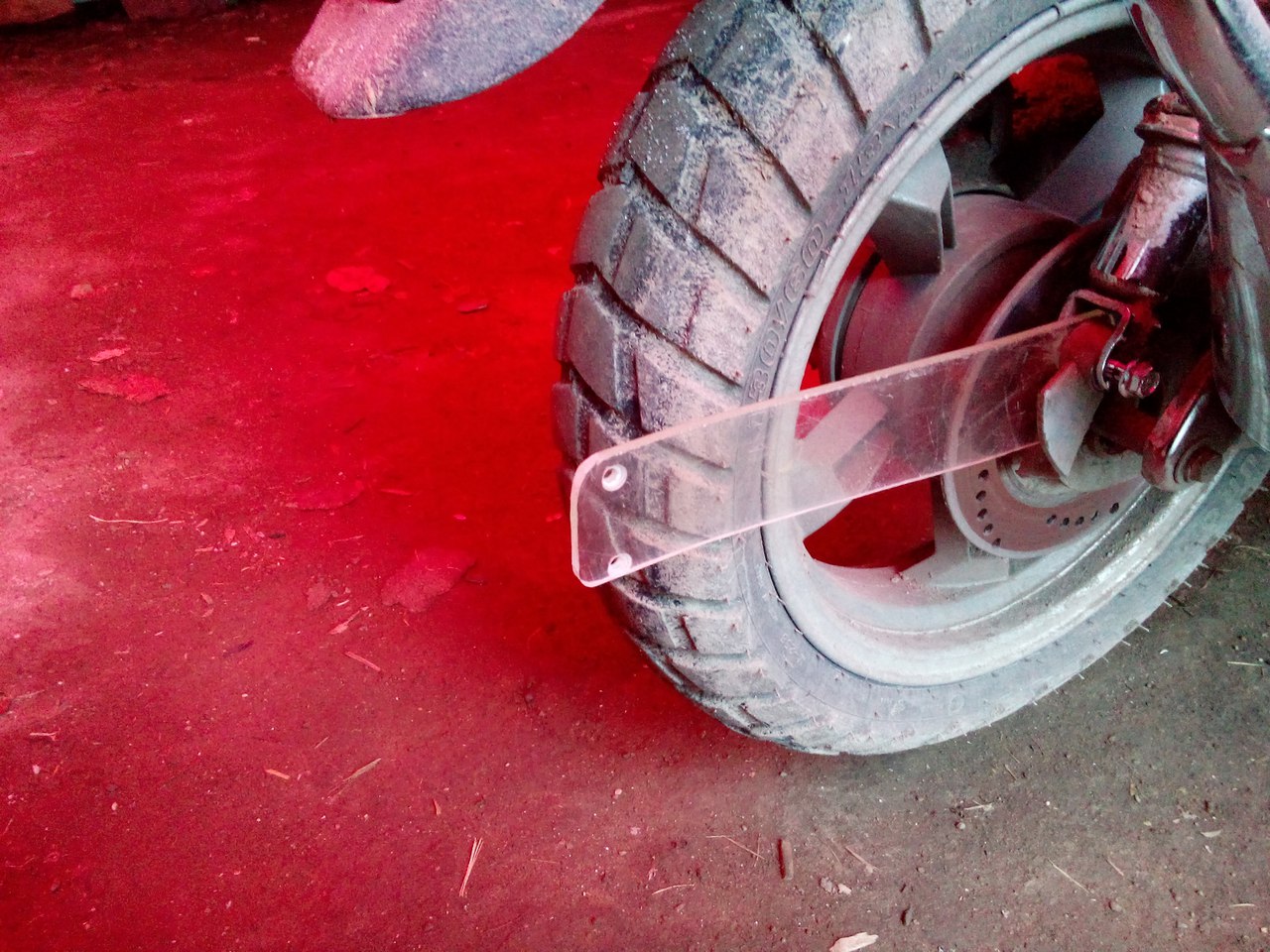

u7Pay7bE0bQ.jpg [ 406.31 KiB | Просмотров: 7062 ]
стрелками показал откуда грел

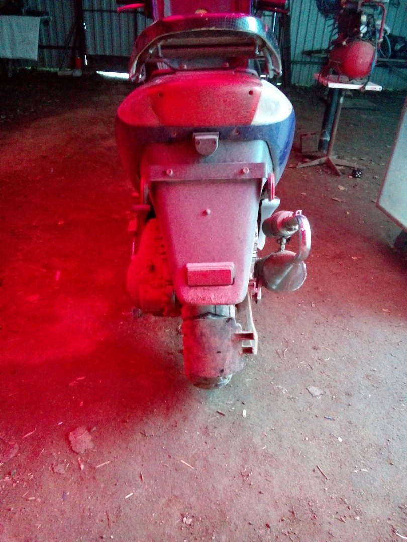

hsI65JGd8sg.jpg [ 286.88 KiB | Просмотров: 7062 ]
SpxUFsD8LGI.jpg [ 299.38 KiB | Просмотров: 7062 ]
Комментарий к файлу: сори за грязный мопед

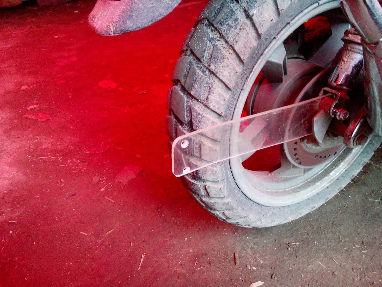

VoqlzL28Xx0.jpg [ 179.42 KiB | Просмотров: 7062 ]

кусок пластиковой канистры от стекломоя или автомасла вырезанный по форме штатного брызговика и к нему же прикрепленный , как продолжение , не только проживет дольше , но и гораздо проще в изготовлении .
