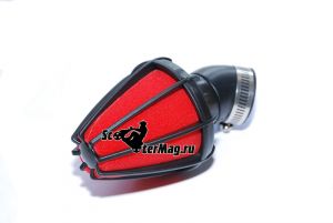

Ф фильтр
Н нулевого
С сопротивления
Полнопоточный воздушный фильтр с минимальным сопротивлением проходу воздуха.
У меня стоит такой,как на фото,только чёрный.(он поролоновый,по этому фильтрует лучше сетчатых)
3y.jpg [ 6.94 KiB | Просмотров: 6495 ]

А, про такие фильтры я знаю вот только в сокращение незнал что так пишется!
Но они вроде моторесурс уменьшают двигателя!

Да,уменьшают из-за меньшей степени фильтрации...
Я 2 сезона откатал и вроде ничего. Поршневую поменял только ради увеличения тяги и мощности(у меня стояла стоковая поршневая 50сс(39мм), поставил на прошлый сезон 72сс(47мм),а сейчас приобрёл и поставил 90сс(52,4мм))...
