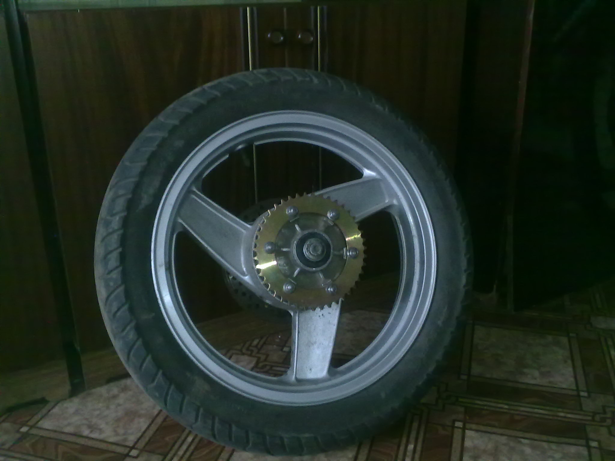

Колесо... Было приобретено от Kawasaki ZZR 250 за 2000р с резиной 140/70R17.

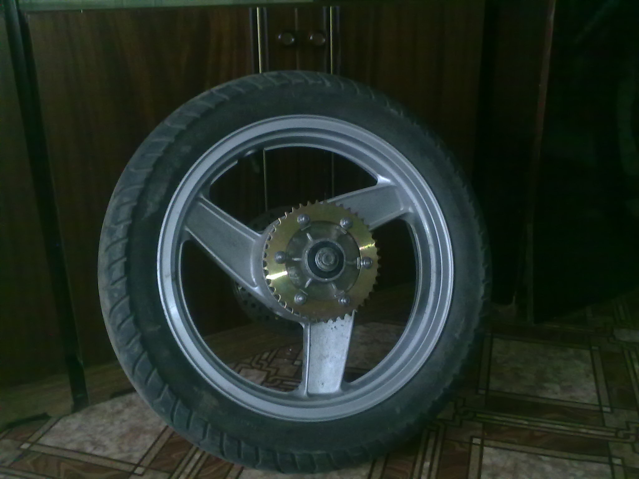

Привод... Для передачи крутящего момента подошёл венец с мотоцикла Восход 3М за 195р (по креплениям подошёл и встал как родной после рассверловки крепёжных отверстий с 9мм до 11мм) и восходовская же цепь за 250р. Моторную звезду поставил с FBM движка,но на 16 зубов за 300р.

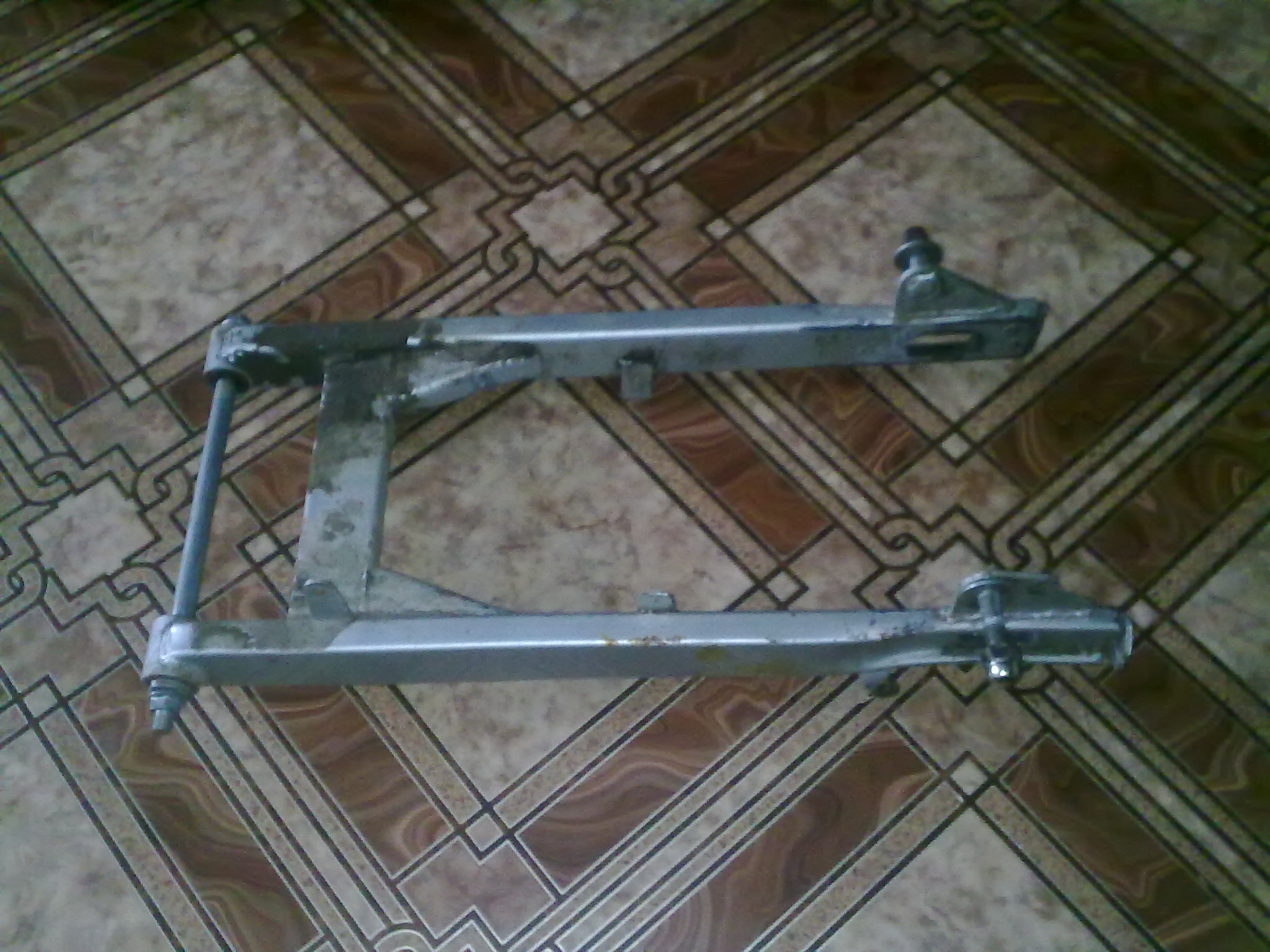

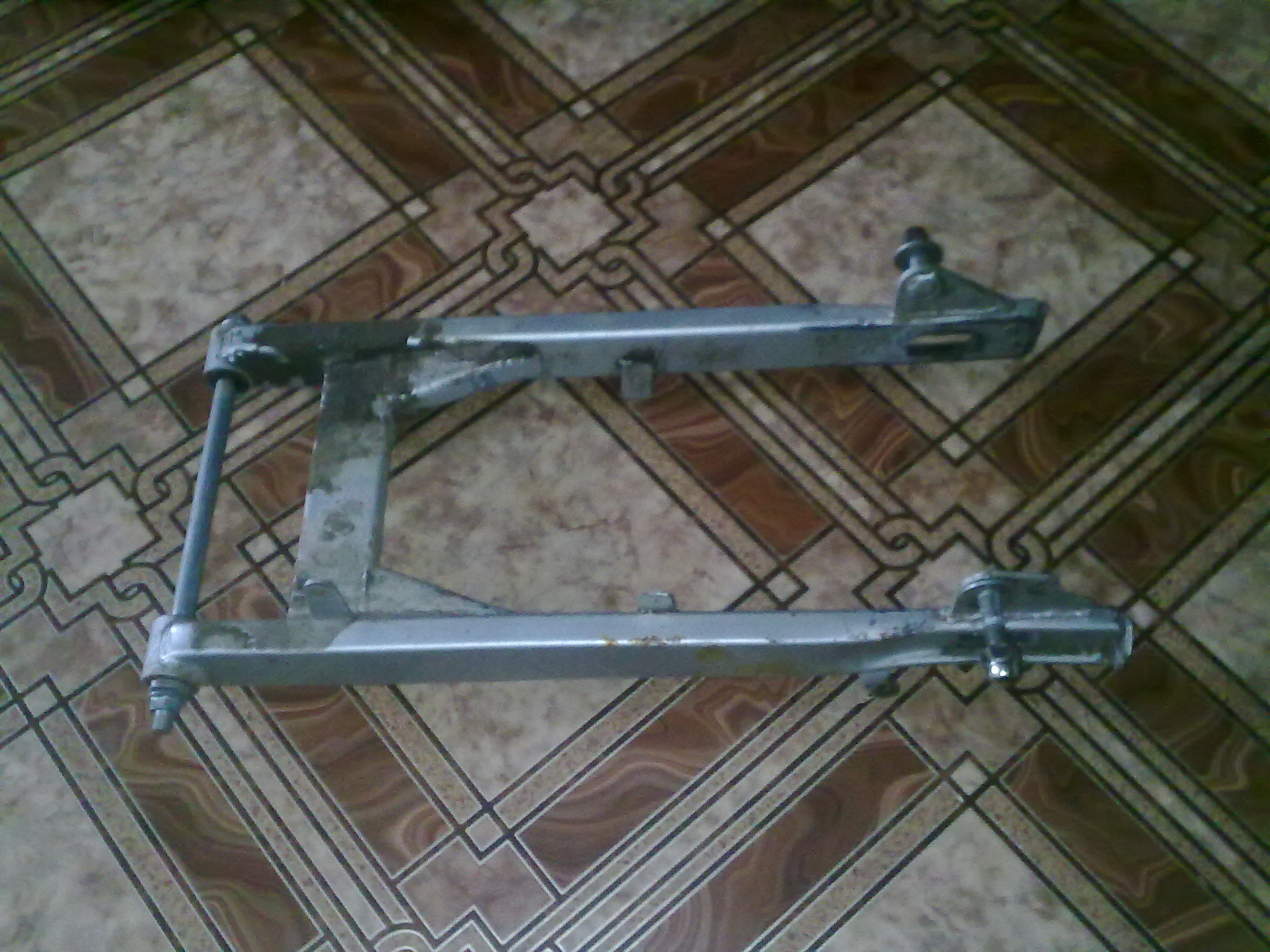

Маятник... Вот тут нужны переделки. Внутренняя ширина маятника у оси ABM WIND 180мм. А по колесу нужно 200мм и удлинить его хотя бы на 50мм(резина трёт о косынки поперечины). Планирую прикупить маятник от ИЖа и сделать "микс" из них...

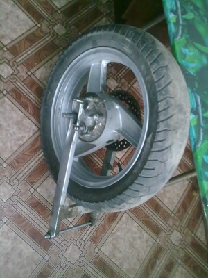

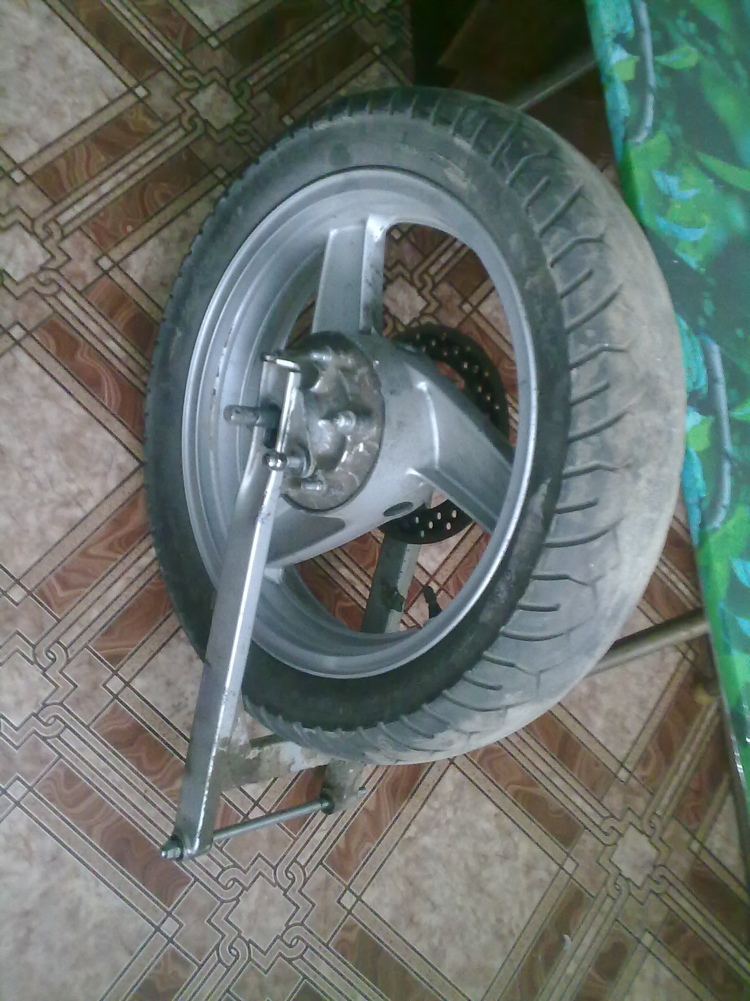

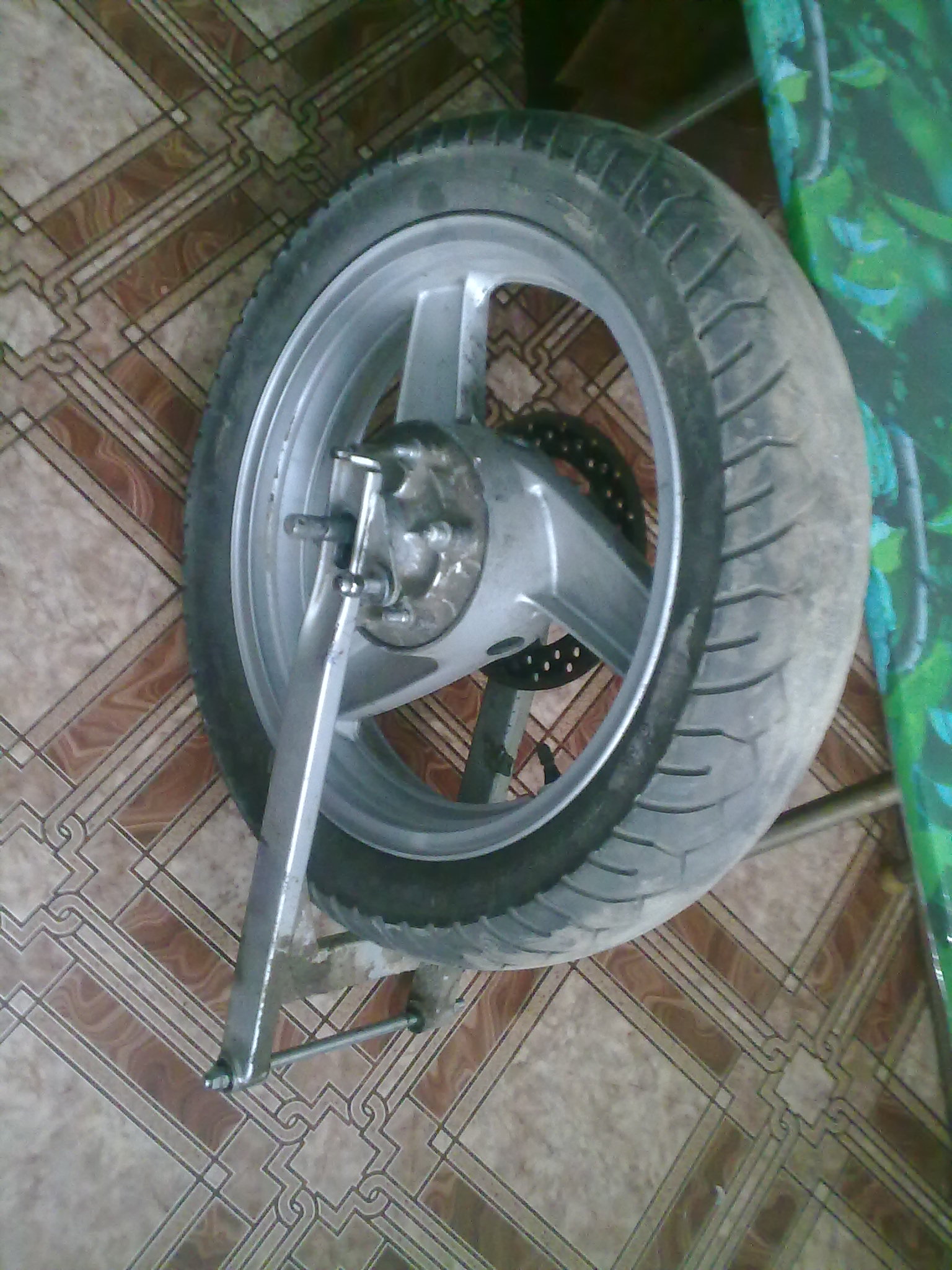

Фотки:
Колеса,втиснутого в родной маятник(надо расширять на 20мм и удлинять на 50мм)...
Снятого родного маятника...
Колеса с тормозным диском,установленным венцом "Восход 3М"...

Дааа, конечно выглядит колесико впечатляющи, но работы много!
А ксати почему именно от Kawasaki ZZR 250 ???

Зачем? 110/70R17 у меня впереди...
А от кавы просто попалось в руки,оно не такое большое,как от других спортов...
Резину можно и 130/60R17 поставить...
140/70R17 ширина 140мм радиус 314мм
130/60R17 ширина 130мм радиус 294мм
2.75-R17 ширина 70мм радиус 286мм
Переделок не так уж и много...
Основная с маятником и тормозами...
Если нет желания возиться с маятником,можно поставить 130/60R17 слегка расширив нагретый маятник домкратом на 25 мм... Останется приварить крепления суппорта тормоза к маятнику,приладить и всё.

а проблем с амортизаторами не будет?Тереться об покрышку то?

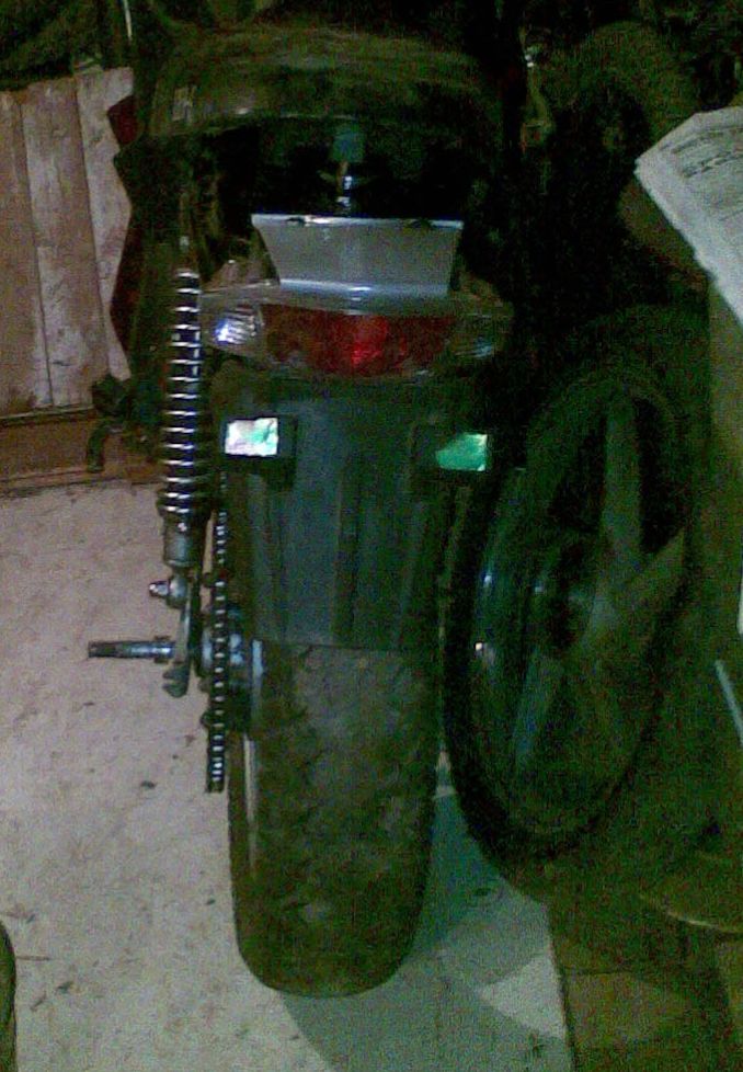

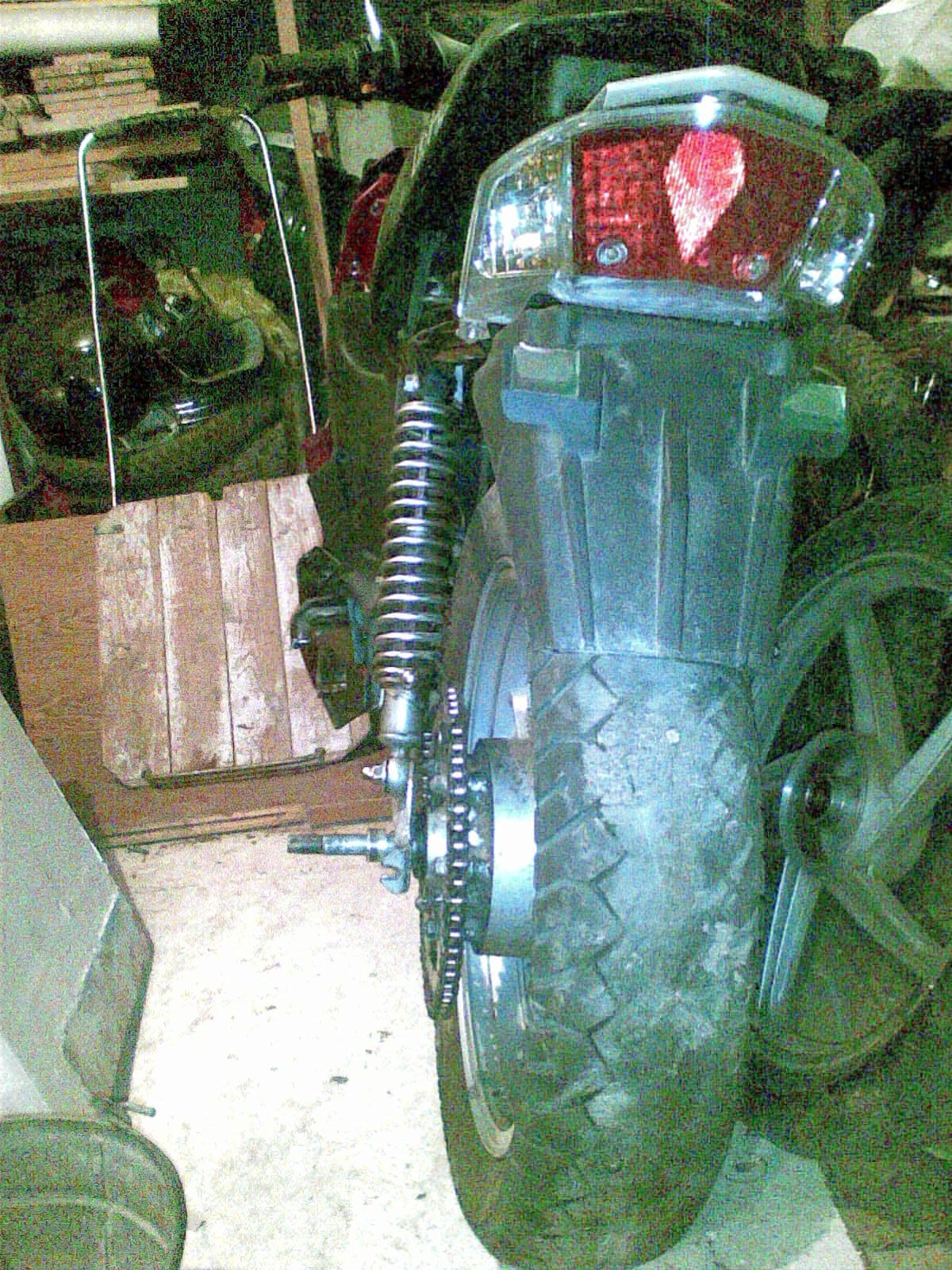

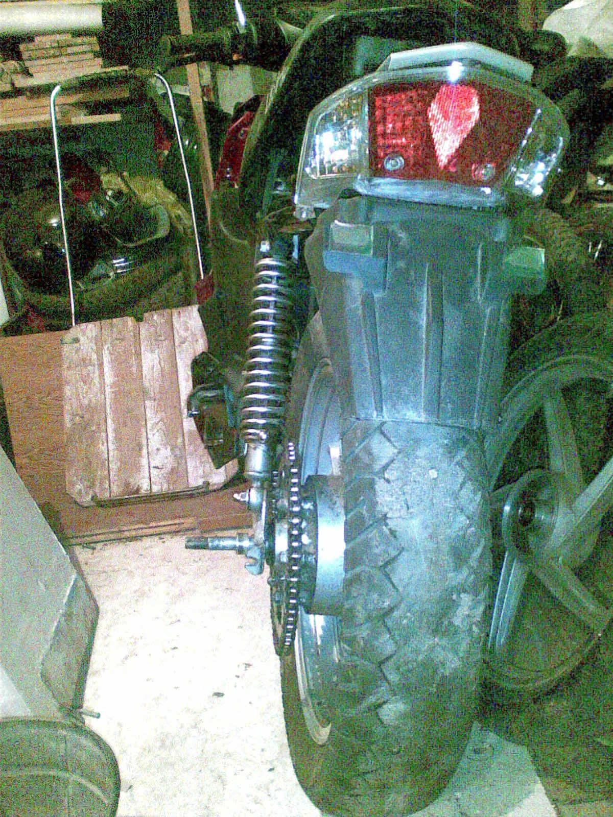

Не будут точно. Я больше боялся,что венец и диск упрутся в аморты. Но диск не уперся,а венец Восхода в диаметре меньше,по этому и не задевает. Кстати,на фото видно,что амортизаторы с ИЖа,регулируемые. Встали как родные,и по креплениям,и по длине. Вот только они пожёстче. А родные умерли через 1000км пробега.
Я ставил колесо в маятник. Повыпендривался конечно,но...

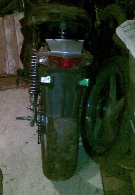

Вот фото,каким был результат:
P.S. Рядом стоит заднее колесо с резиной 110/70R17,на которой откатал прошлый сезон. Она сейчас и и стоит уже спереди.

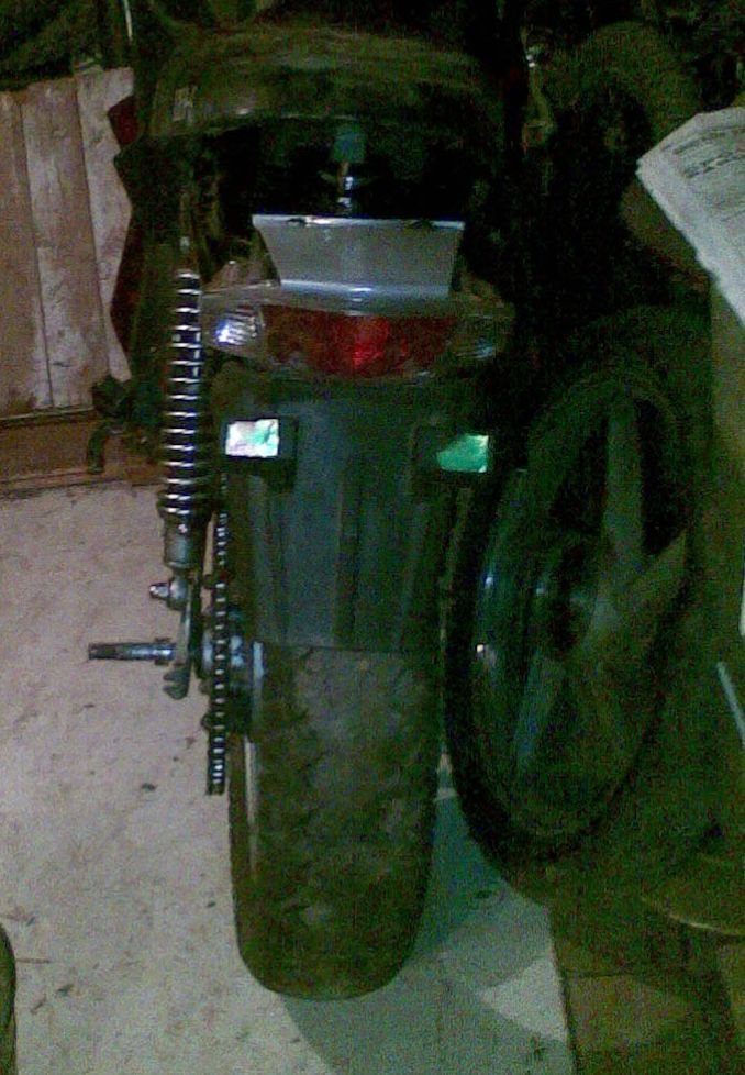

СообщениеДобавлено: 21 Feb 2010, 18:44

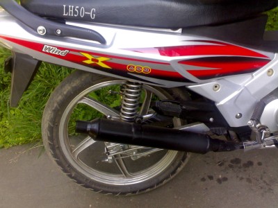

Такой вид будет лишним поводом подразнить ДПС и чтоб остановили...
Меня из-за моего глушителя из нержавейки уже раза 2 останавливали...
