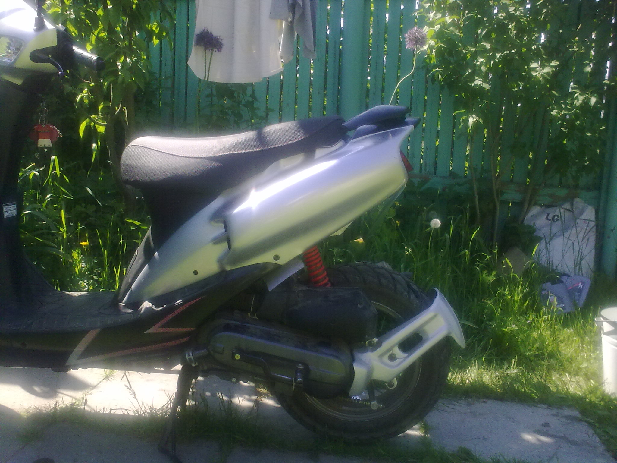

[quote="Леший"]130-ая влезет без проблем,если у тебя варик длиный.На счёт короткого ни чего сказать не могу.
короткий картер?
22052010342.jpg [ 532.32 KiB | Просмотров: 8022 ]
