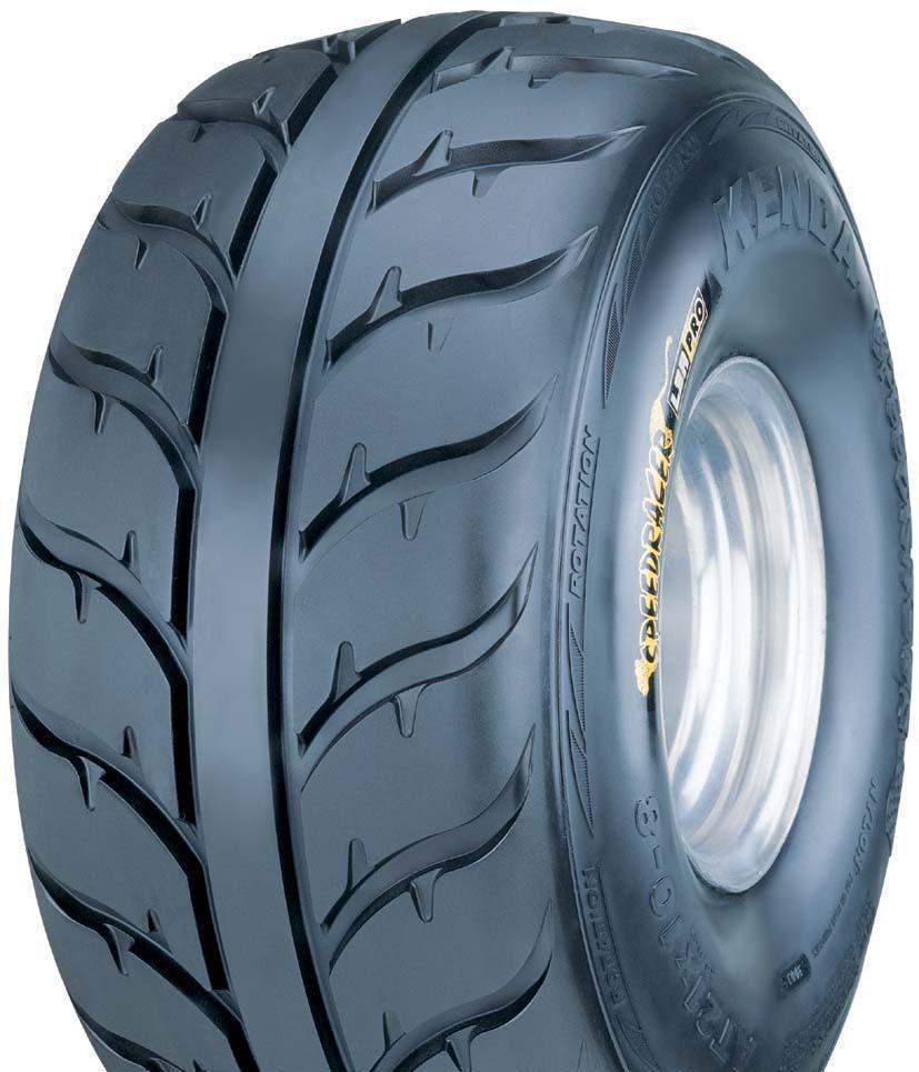

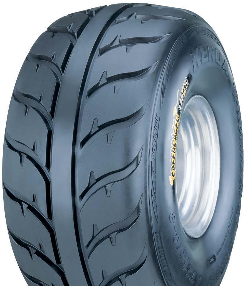

Насчет колеса от квадра, оно будет 8 дюймов, сначала была идея запихнуть 10дюймов колесо но я не нашел резины низкого профиля в наших магазах под такой радиус, а с большой резиной пришлось бы отпилить от картера и уши для гулшителя и масляный шуп(( что совсем делать не хочется)) поэтому выбор пал на 8 дюймов колесо.
НАсчет резины она будет вот такой! размер ее 22х10х8
eb0a72d4-f0c4-4d19-99fb-8cfb1fa86d77.jpeg [ 93.07 KiB | Просмотров: 28758 ]

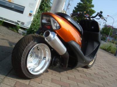

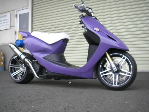

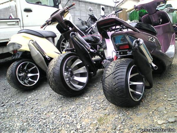

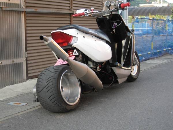

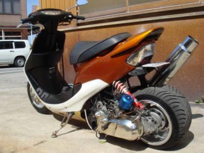

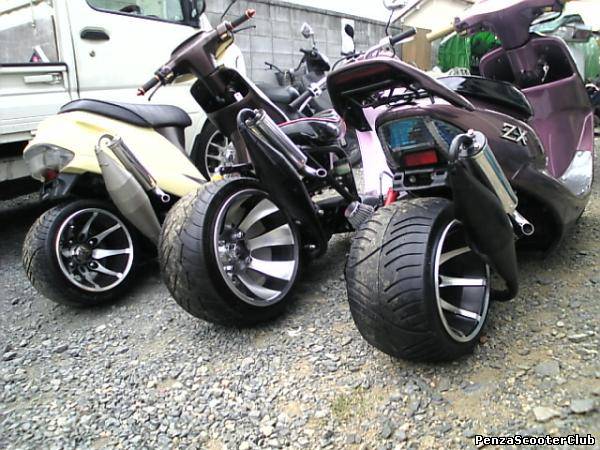

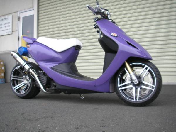

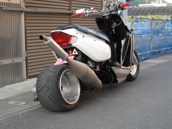

Типо так!!!
x_6eb77318.jpg [ 56.32 KiB | Просмотров: 28544 ]
km_s50-img600x450-12518594747k4yqx80176_ff6114a5f82eed26cd71511b04b24d77_t2.jpg [ 23.18 KiB | Просмотров: 28544 ]
a8fad5477fa4.jpg [ 38.13 KiB | Просмотров: 28544 ]
4195078.jpg [ 64.3 KiB | Просмотров: 28544 ]
12_e264baf3a0f3af34fa78fc81749d263b_404bc1a5842c255dfd8b539f557a411c_t2.jpg [ 21.81 KiB | Просмотров: 28544 ]

а где такие диски продаются красивые как на предпоследнем фото???
