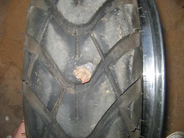

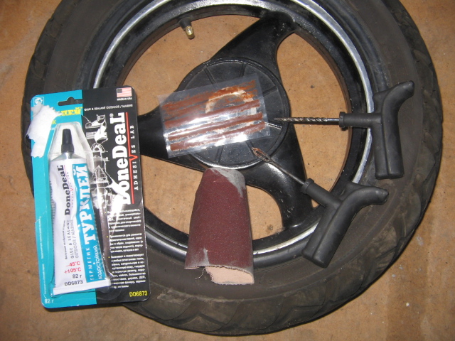

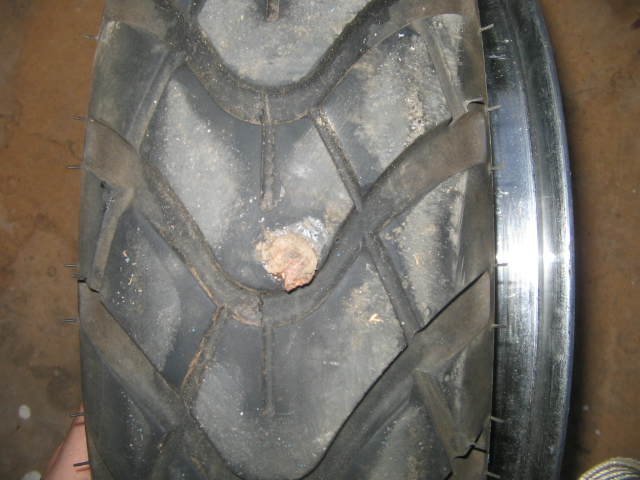

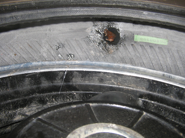

Проколол я колесо шурупом
шуруп вошёл как надо до конца в покрышку ( колесо не спускало )
приехал на сервис в скутермир
сказали сделаем за 300р
подумал дёшего (снять глушак подрамник амортизатор колесо снять разбартировать заклеить и
обратно всё собрать)

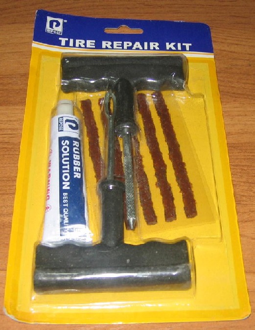

ХЕР ТАМ не снимая колеса сделали УСЁ НА МЕСТЕ рем комплектом из скутермага для ремонта бескамерных шин(за 150р)
колесо стало спускать на следующий день
сделал вывод
ХОЧЕШ СДЕЛАТЬ ХОРОШО СДЕЛАЙ САМ

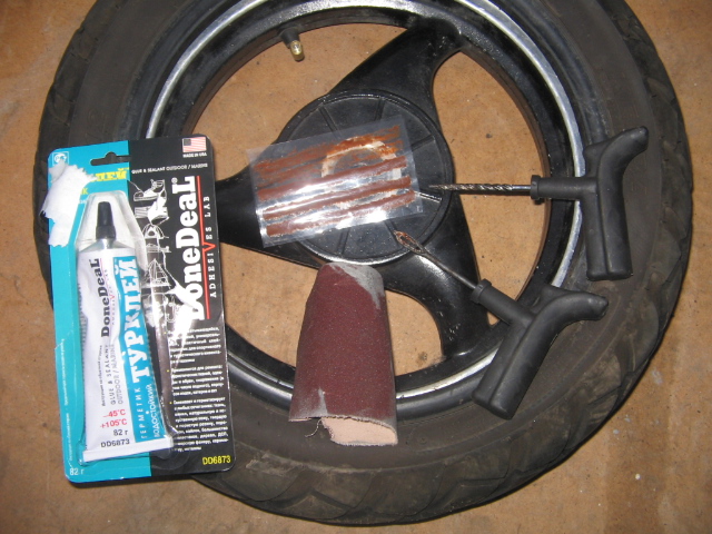

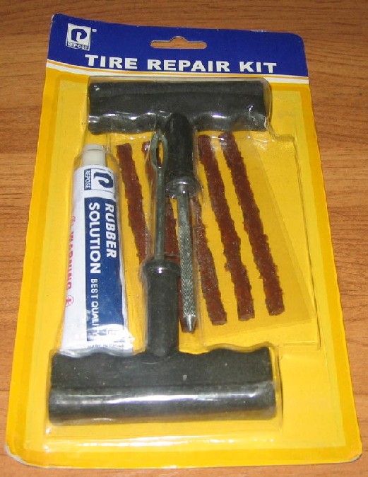

купил набор из скутермага и герметик хороший (в комплекте мне покозалось плохой)
снял глушак подрамник амортизатор колесо
разбортироавл (отвёрткой и подручными средствами)

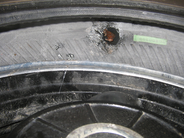

Вставил жгут проклеил его из нутри герметиком
забортировал а ПОКРЫШКА НА ДИСК НЕ САДИТСЯ (Т.Е. насосом накачать её нельзя между диском и покрышкой воздух пропускает)
И компресором и насосом (велосипедным) хрен
решил забортировать ВЗРЫВОМ
вокруг диска налил бензина (грам 80)обтёр покрышку от бензина (приготовил ведор воды на всякий случай делал это в первый раз)и поджёг
со звуком чччпооок резина села на место
р.с. колесо больше не спускает
С НАРУЖИ.JPG [ 166.53 KiB | Просмотров: 19735 ]
ИЗНУТРИ.JPG [ 196.71 KiB | Просмотров: 19735 ]

Комментарий к файлу: рем комплект

Когда бензин загорается (идёт взрыв ) воздух весь сжигается внутри покрышки
из за горения образуется вакум чтобы этого избежать надо нипель выкрутить перед процесом
тоесть колесо не накачивается оно садится в пазы на диске только и всего(а потом насосом его надо накачать)

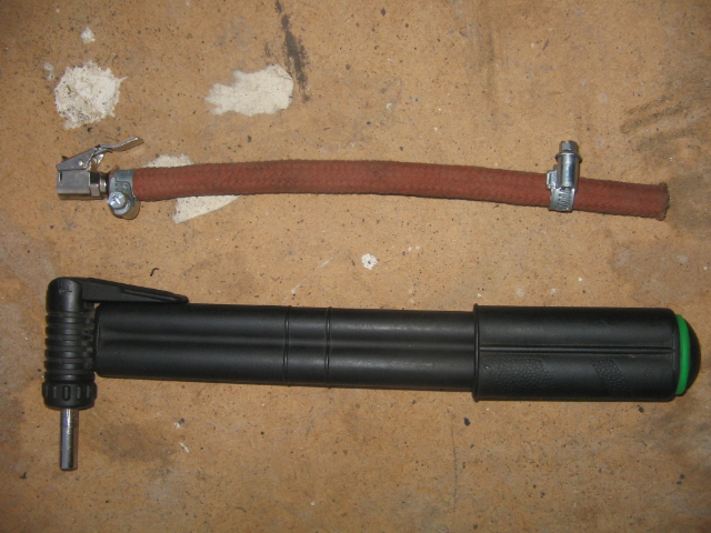

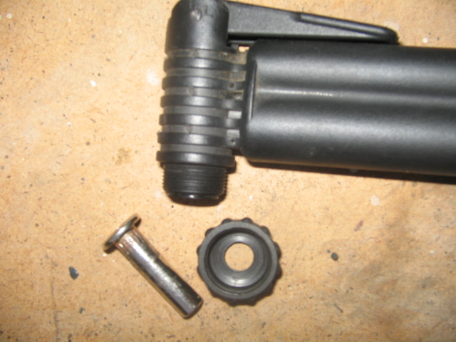

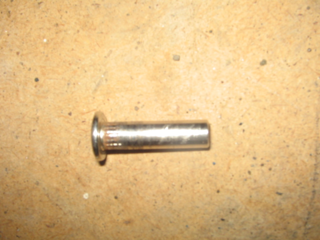

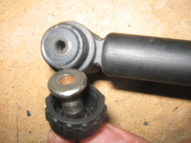

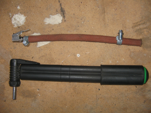

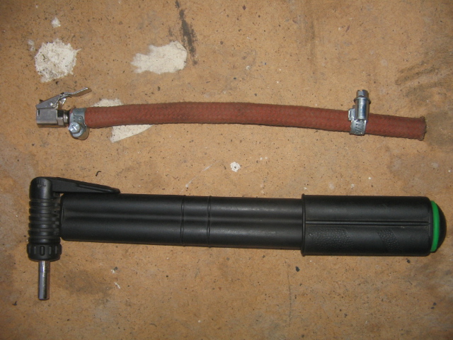

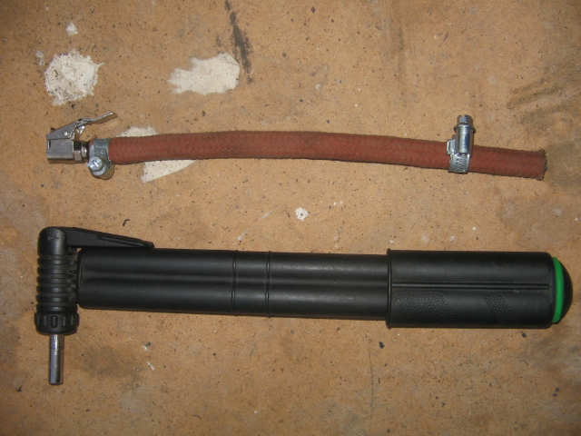

СОВЕТУЮ при долгих поездках возить с собой насос велосипедный
(Этот насос можно переоборудовать под машинный нипель)
ну и естевственнно ремкомплект для ремонта безкамерок
а если у вас камера в колесе стоит
то возите запасную камеру
П.С РАНО ИЛИ ПОЗНО ОНО ВАМ ПОМОЖЕТ

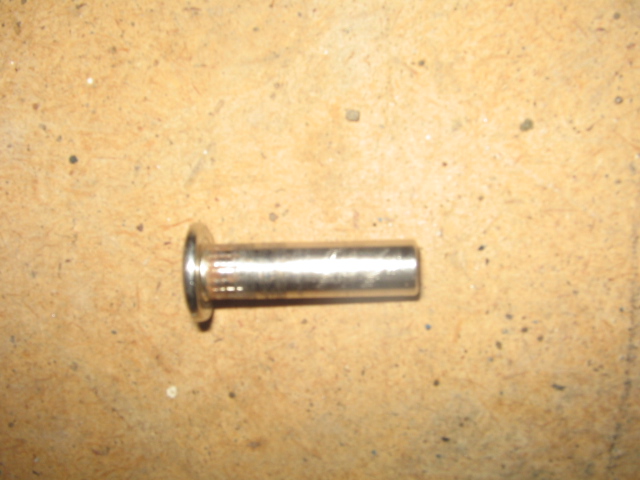

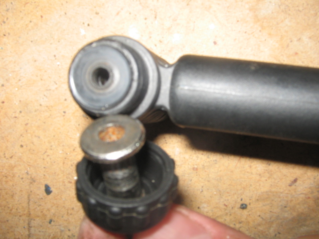

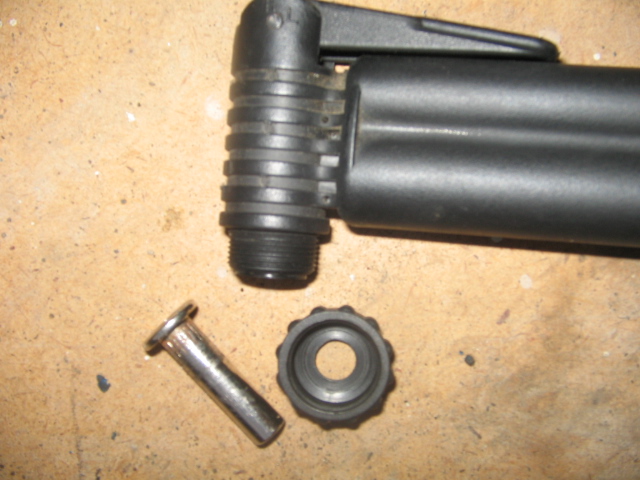

Комментарий к файлу: мебельная стяжка просверлиная насквозь

Инструкция по ремонту бескамерных шин
http://www.scootermag.ru/product/nabor-dlja-remonta-beskamernyh-shin/

Зачем колесо снимать? вытащил шуруп и воткнул жгут, вот и все дела.
Я скажу больше у меня такой же примерно набор со жгутами, так вот от старости клей активатор высох, а шуруп воздух травил, так я просто жгут вогнал вместо шурупа и все. Третий год езжу :) не спускает
