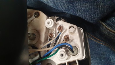

Alwert писал(а):
Конденсаторы можно и на 25 В. Найди типовую схему топливомера и посмотри: там стоят резисторы и напряжение никак не может быть выше бортовой сети. Оно ниже.
Другое дело, что подключение конденсатора иногда рисуют неправильно. Его надо подключать, как уже говорил, параллельно прибору (катушке), а не ползунковому датчику.

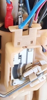

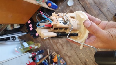

Да, на указателе топлива стоят 2 резистора: на 82ома и 47 Ом по 2 А, напряжение не поднимается больше 14.4v
Так же его нужно подключать? фото прикрепил.
20210816_125258.jpg [ 710.04 KiB | Просмотров: 19009 ]

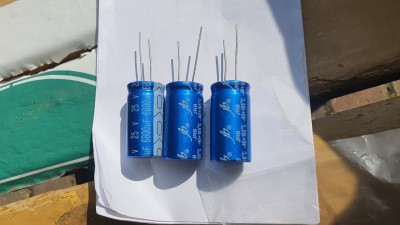

Приобрёл сейчас за не именем других 3 конденсатора на 25v и по 6800мФ
Буду соединять их параллельно и смотреть может и 2х штук хватит.

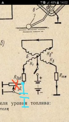

Alwert писал(а):
Надо понимать, что без конденсаторов этого не происходит? И откуда там берётся КЗ, как будет НАКОРОТКО замкнут конденсатор?
Без конденсатора не хватит тока, как раз из-за "токи в цепи прибора-топливомера ограничены резисторами. Конструкторы обо всем позаботились, в том числе, о безопасности. И чтобы никаких КЗ"
А теперь смотрим на рисунок углем и думаем, что произойдет при низком уровне топлива после включения зажигания и последуещей езды по кочкам, сопровождающейся прыжками поплавка (в т.ч. до максимума):
IMG-20210825-WA0002.jpg [ 72.97 KiB | Просмотров: 18966 ]

Хоть углём, хоть чем, но так включать конденсатор НЕ надо. :-D
"Без конденсатора не хватит тока" - ??? Разберёмся. Если движок в крайнем правом положении, конденсатор просто не зарядится, так как полностью зашунтирован. Откуда ток и искры? Если в крайнем левом, также зашунтирован, но не полностью, напряжение на нем мало.
При кратковременных нарушениях контакта большая емкость конденсатора не успеет зарядится через Rдоб и сопротивление катушки К1, поэтому какое-то искрение и КЗ - малограмотные фантазии. А если правильно включить конденсатор (уже говорил как), образуется RC-цепь и его разряд с "искрой" вообще невозможен.
Все резкие колебания поплавка и прочие переходные процессы будут задемпфированы малым диф. сопротивлением конденсатора, на чем в электротехнике основана работа искрогасящих цепей. На гаражном языке конденсатор будет "держать" некоторое постоянное напряжение, что и требуется для решения проблемы.

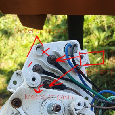

Всем спасибо!
Помогло!!!

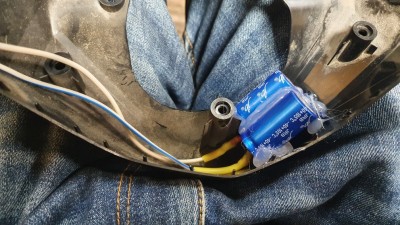

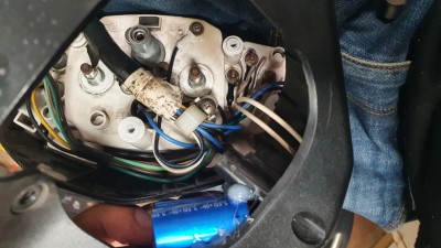

Установил 3 купленных конденсатора на 25 вольт по 6800мФ
Спаял их вместе, подпаял 2 провода что бы удобно было подключить к датчику,
плюс подключил к зеленому проводу плюсу от датчика а минус подключил к чёрному проводу минусу от датчика бака.
( коричневый провод который идёт на приборку это минус от рамы, почему то когда туда подключал минус от конденсатора стрелка просто не поднималась, поэтому минус подключил на минус от датчика бака и все заработало)
Конечно раскачка стрелки осталось, но раза в 4 меньше чем было, теперь на кочках все стабильно.
Ещё раз всем большое спасибо.
