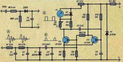

Вот схема тахометра от Ваз-2106. Только не надо забывать, что у шахи на тахометр приходят 2 импульса за один оборот коленвала, у одноцилиндрового 2Т двигателя 1 импульс за один оборот коленвала, у одноцилиндрового 4Т двигателя 1 импульс за два оборота коленвала. Чтобы установить сиё изделие на скутер, его в любом случае придётся дорабатывать (напильником). :)
А вот и нет! Один оборот -один импульс в нашем случае.
А доделать легко, припаяв всего один конденсатор, на первых страницах темы все написано.

Т.е. не в этой теме написано, а в той где вообще про приборы от Жыгулей.
Ну одним словом параллельно С5 припаять еще 0,22 и будет правильно показывать.
Но получается только до 8000. Поэтому лучше С5 заменить на 0,33 и перерисовать шкалу до 12000.
Всё можно сделать, но желательно все-таки взять генератор и отстроить всё заново.
И ещё, не всякий конденсатор подойдёт, лучше подобрать с низким коэффициентом ТКЕ.
Хотя мне лично и 8000 хватит, у меня 4Т двигатель.
