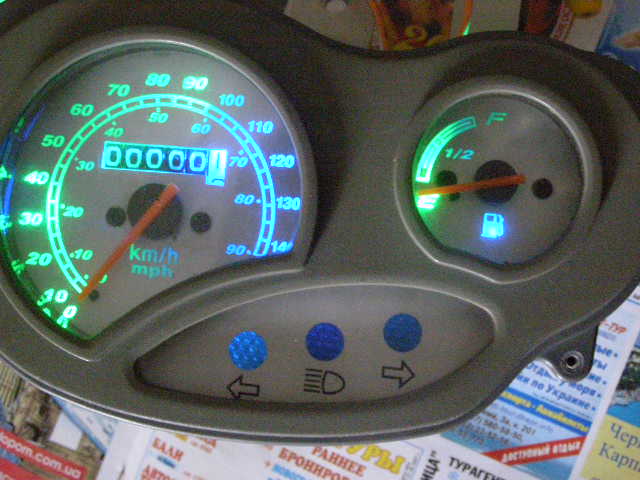

собсна вот так:
вот так светит при направленном (солнечном) свте:
это панельку верхнюю (читай стёклышко) напялил:

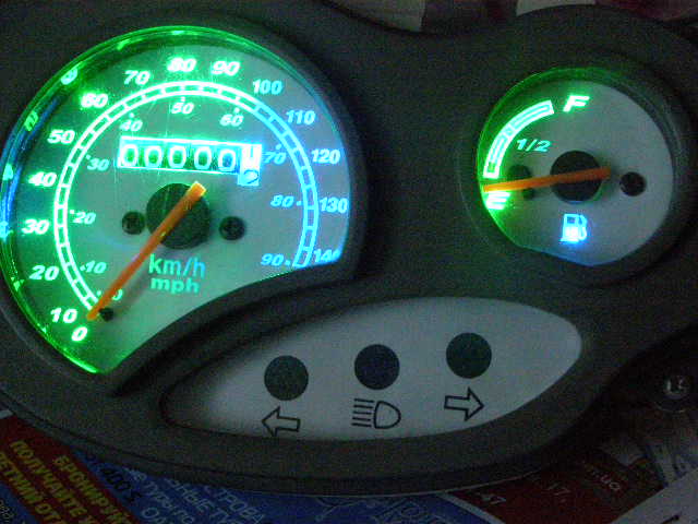

вот так типа "в темноте":

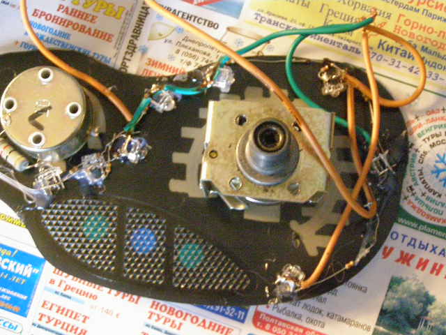

вот так предварительно сзади (потом что-то перепаивал, но уже не снимал... чисто под заднюю крышку перепаивал, чтоб влезло...):
p.s. собсна вот так... оригинал показать не смогу (да и не к чему)...
ну и ещё пара фоток просто так:
Изображение Изображение
p.s. "поворотники" и "индикатор дальнего" тоже сделал на светодиодах и они светят в 100 раз ярче, чем стандартные лампочки, а жрут в 100 раз меньше...
p.s.s. паял неспешно около 2-х недель... подбирал расположение почти хаотично (подсоединил один, посмотред как надо "крепить" (чтобы "правильно" светил), закрепил-проверил, следующий подключил параллельно с первым и смотрел как лучше закрепить его, и т.д.)
p.s.s.s. есть небольшая засветка стекла через ОДО... да она не сильно напрягает, только по началу, убирать геморно, а то бы убрал...

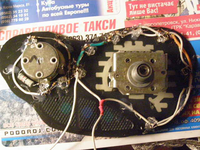

Теперь стрелки мучу с подсветкой
Комментарий к файлу: Окончательный вариант монтажа
P2160331.JPG [ 61.04 KiB | Просмотров: 12489 ]
Комментарий к файлу: Окончательный вариант подсветки
P2160333.JPG [ 54.71 KiB | Просмотров: 12489 ]
