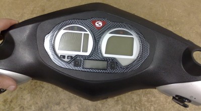

Есть такая вот приборка http://scootermag.ru/new/shop/product/e ... a-skutera/ . Кто нибудь ставил? Есть желание поставить, но не знаю подойдет ли. Колеса у меня на 13" двигатель 157QMJ. Вопрос один; будет ли правильно показывать спидометр и тахометр.

Да, другая по размерам но думаю впихнуть. Пришёл ответ на запрос из магазина - сказали всё подойдёт. В общем пока в раздумьях.

Естественно всё не подойдет, главное что бы правильно показывал спидометр и тахометр. А пластик подточить не проблема, тем более электропроводка. Сегодня получил на почте завтра буду пробовать.

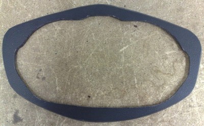

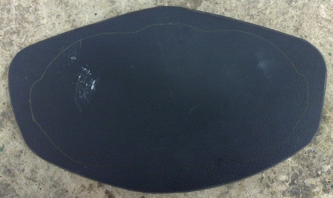

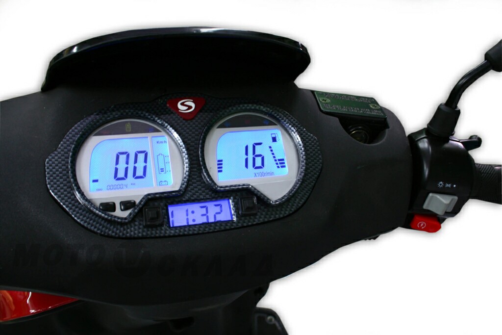

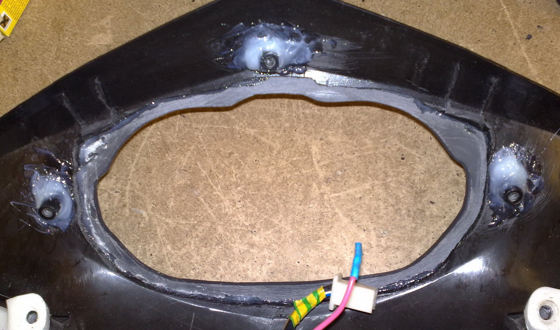

Ну вот наконец я её и поставил. Делал следующее по порядку. Вытащил старую панель, срезал крепежные стойки аккуратно, (они потом пригодятся) немного пришлось расточить окно в каркасе (у меня есть микродрель, на неё насадил дисковую пилу, ей всё и резал). Потом нашел подходящий кусок пластмассы по текстуре и цвету, подошёл от корпуса телевизора. Сфотографировал новую панель и распечатал в масштабе 1:1 на листе бумаги, вырезал из неё шаблон что бы обвести контуры на пластмассе. Вырезал аккуратно пилой с припуском. Потом обработал торцы внутренние и внешние напильником, затем шкуркой, затем тряпкой смоченной в ацетоне. Приклеил эту вставку наверх к каркасу. Крепёжные стойки, предварительно отрезал их по размеру и прикрутил к панели намазал их поксиполом (торцы) и вставил панель на место. После прихватывания клея вытащил панель и более тщательно обмазал поксиполом стойки. ВСЁ! На всё ушло 3 вечера примерно по 2 часа не напрягаясь, главное не спешить.
Комментарий к файлу: заготовка

Комментарий к файлу: уже готовая

Комментарий к файлу: Стойки приклеены

Комментарий к файлу: Что получилось

Теперь вопросы:Привод спидометра механический?,датчик для тахометра?показания бензина?

Привод спидометра механический, т.е подсоединяешь свой трос который идёт от колеса (спидометр расчитан на 12 " колёса). Датчик тахометра электронный, т.е. есть отдельный провод который подключается к катушке зажигания. Бензин показывает правильно, даже по моему более корректно чем родной прибор. Завтра буду проводить полный тест по замерам топливомера. Ещё есть дополнительная лампочка контроля включенной сигнализации и контрольная лампа давление масла, которую в принципе присобачить пока никуда. Вот тут я выкладывал полное подключение viewtopic.php?f=3&t=11695
