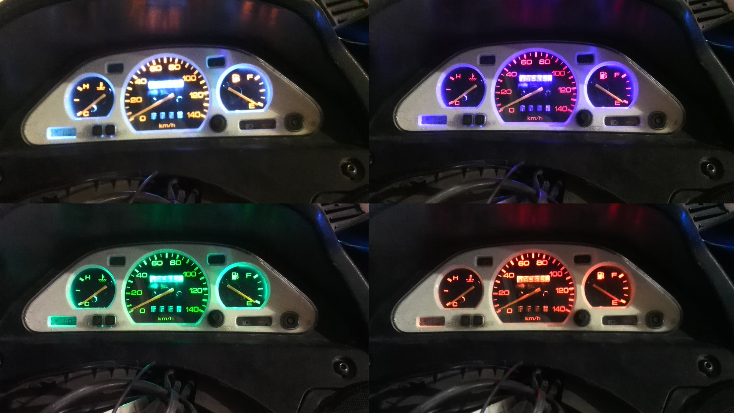

Установка ленты в приборную панель на примере yamaha majesty 250 первый кузов.
http://youtu.be/XEs5TtHyRYg
[youtube]http://youtu.be/XEs5TtHyRYg[/youtube]
Вот так это все выглядит в итоге
v8rSHKjssDw.jpg [ 400.63 KiB | Просмотров: 11128 ]

Вроде как успел заметить на видео, лента клеится к боковым стенкам, поэтому свет не направленный (освещается все нутро) и слепить не будет. Можно обойтись и без регулятора.

Рад что вам понравилось, ожидал другой реакции.5 метров купил потому что хочу еще весь скут подсветить.Яркость ленты регулируется на пульте.
