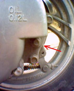

СообщениеДобавлено: 18 Nov 2006, 13:23
ЭТО И ЕСТЬ ТОТ БОЛТ ЧЕРЕЗ КОТОРЫЙ ЗАЛИВАЮТ МАСЛО В РЕДУКТОР, ОНЖЕ И УРОВЕНЬ МАСЛО ПОКАЗЫВАЕТ В РЕДУКТОРЕ.(НА БОЛТУ ТИПО ШАЙБЫ И ШЛЯПКА ПОПОЛЬШЕ).
я имею виду не то что стрелочка показывает а ниже болт такойже самый :?

ЗАхар написал ведь соединение половинок редуктора!
