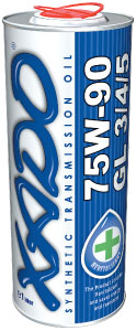

Я лил Motul Scooter Gear 80W90Изображение, а сейчас на зиму залил XADO Atomic Oil 75W-90 GL-3/4/5.
Оно в мороз меньше загустевает, колесо вращается легче на непрогретой трансмиссии.

Вот именно такое ХАДО я лью в трансмиссию с первых дней.Никогда никаких проблем небыло.Доволен полностью.

...на зиму залил XADO Atomic Oil 75W-90 GL-3/4/5
А летом, летом XADO можно ?
Кота обидеть - семь лет удачи не видать!
 Заголовок сообщения: Re: МАСЛО В РЕДУКТОР
СообщениеДобавлено: 15 Jan 2009, 20:06
Зарегистрирован: 25 Nov 2008, 19:00
Сообщений: 7
Откуда: Днепропетровск
Скутер: TR 125T-19(HondaJoker China clon)
Стаж: 25
Cheshire писал(а):
Да, это масло можно использовать в редукторе всесезонно.
