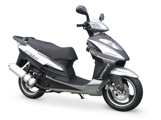

ну скажем возьмем такую модельку
Колесо практически такой же формы но на том что под диск идут три дополнительных отлива для крепления диска. Они и сам тормозной диск утяжеляют колесо вцелом.

это я про заднее колесо ...
А они не компенсируют отсутствие барабана на колёсном диске?
Ну тоесть с барабанным тормозом есть барабан, а с дисковым тормозом его заменяют(примерно по массе) три крепления и диск.
Если оно тяжелее, то это немного смещает центр тяжести ниже, а это должно приводить к лучшему с цеплению с дорогой(что почему-то не проявляется в реальной жизни).
"Немного" в данном, конкретном случае это максимум пара миллиметров. Смешно говорить о каком то улучшении сцепных свойств при такой разнице.

Philin
Барабан на таком диске все равно присутствует и при желании можно поставить туда колодки. Для ручника например :)
