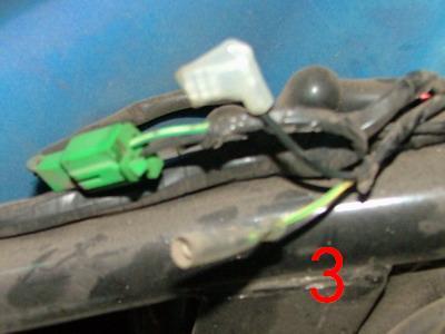

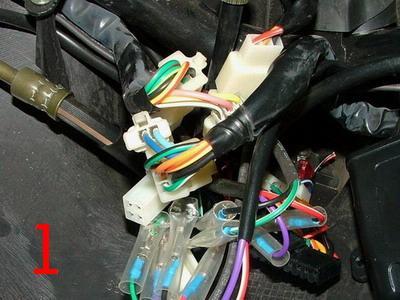

Привет всем!Прошу Вас,уважаемые стелсоводы, ответить на мой вопрос.Имею в арсенале Стелс Лидер,который продавался без сигнализации.Захотела это исправить,приобрёла Star Line Moto V5,а с установкой (вроде всего 10 проводов) заморочки.Дело в отсутствии электросхемы скута.Сняв облицовку руля и фартука я обнаружила незадействованные колодки с проводами
.На руле 4х контактная (возможно для эл.дисплея)рис 1, под фартуком, в районе клаксона, квадратная 9 клемная колодка (из них запитано 8 и паралельно один провод рис 2.Я так думаю это разьём для штатной сигнализации идущей в комплекте со скутом?!Просмотрев множество статей по установке сигналки( а оказывается основной блок можно устанавливать под сиденьем,в полу,в клюве,в воздухане и т/д) лучшим местом оказался руль (вспомните как снимаем скут с подножки...)Берём за руль небольшой поворот и...звучит сигналка.В Скифе,их сигналка начинает работать как скут встанет на колёса.Что остаётся угонщику-бросить скут на пол...В связи с моим незнанием прошу выложить эл.схему Лидера или Тактика.Возможно кто-то ставил MOTO V5 на стандартный квадратный 9ти клеммный разъём (возможно описание по цветам проводов)- поделитесь пожалуйста.Под унитазом провода для чего...рис 3. C уважением Ната.

По фотке 3 ,это идет на подогреватель карбюратора,там в корпусе есть резьба,но грелки самой увы нет,что касается другого разьема 9 конт,это от сигналки.У меня такой же за унитазом,выглядит так.
На 9 провод не смотри,это я сделал на светодиод вывод,в приборке он был,но не был подсоединен.
По цоколевке если еще нужно будет,то в выходные выложу какой провод куда.А щас пока не успеваю,работа блин :D

Вспоминай какие разьемы отсоединяла,какие пермычки снимала,потому как блокировка сигналки ставится в разрыв провода блокировки-глушения,просто так ничего не бывает,глушится должен замыканием темно-зеленого провода на массу,при выключенном замке зажигания этот провод замкнут на массу,если разьеденить колодку,то с пинка мотор заведется,(т.е. пока все логично),попробуй куском провода замкнуть на массу темно-зеленый(по моему он) провод на колодке замка зажигания при работающем двигателе,еще этот провод должен быть на 9 контактной колодке,пробуй,пиши ,будем дальше лечить на расстоянии твой скутер.
