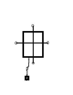

Подскажите,кто в курсе,как можно отрегулировать чувствительность штатной сигналки.С пульта ставлю на максимум,но срабатывает если прилично долбануть с кулака по сидушке или с ноги по колесам.В конце того сезона чуть не увели скут из под носа,а она даж не пикнула.Сравнивал с др. стелсами,так те уже пищали от легкого постукивания по боковому пластику.Может механически как то отрегулировать можно? *HELP*
Методом тыка подобрать место крепления блока сигнализации. Крепить к пластику не штатным двухсторонним скотчем, а нейлоновыми стяжками крест-накрест, через просверленные отверстия.
alarm.JPG [ 4.26 KiB | Просмотров: 6371 ]
