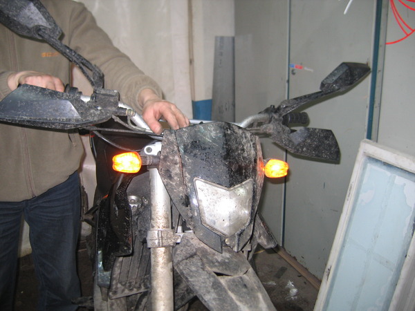

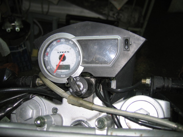

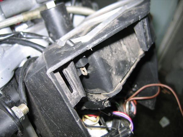

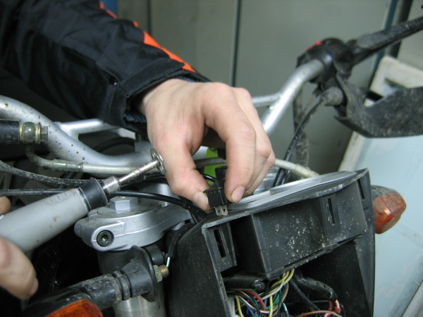

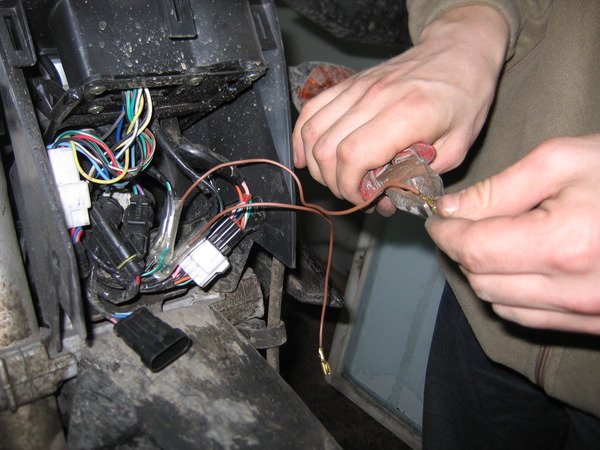

Сегодня сделал аварийку, без реле, просто соединил (+) правых и левых поворотников через клавишу...
Вот фотоотчет: http://foto.mail.ru/mail/hashimin/470
Вот видео: http://video.mail.ru/mail/hashimin/46

Аварийка:
"-": немного неудобно, чтоб включить аварийку, сначала надо включить поворотник, а потом клавишу аварийки. 8-)
"+": полезное свойство аварийки это то, что она неплохо освещает, особенно когда из гаража выкатываешься задком в темный коридор. *THUMBS UP*

lexline писал(а):
Аварийка:
Я не считаю эт большим минусом т.к. Ей пользуешься не так часто... Такое неудобство можно решить перемещением клавиши, установив ее рядом с вкл поворотников...

Если делать не через поворотник, то придется ставить новое реле прерывателя. Хотя можно что-нибудь и со старым придумать.
