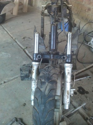

Для тех, кто был "на бронепоезде", когда учили матчасть, объясняю...
На этом фото:Изображение
Изображена вилка в неправильном сборе.
Стр3 этого топика ( если не дошло)...
Слева и справа два амортизатора. То во что они зажимаются верхней частью (перьями) называется ТРАВЕРСА, -она посередине.
Каждый амортизатор состоит из стакана и пера (не считая мелких брызг)
Стакан , зажат в ось колеса и относительно оси неподвижен, перья вместе с траверсой подвижны.
Дальше попробуй сам подвигать мозгами, прежде чем хихикать "девочкой за партой".

кто-то нехороший откопал эту тему , она была актуальна когда у меня был скутер umc ( копия даелим транс ) , на тот момент я думал чем ниже , тем круче .
Сейчас у меня хонда дио 18 , на ней перья глубже в траверсу не поставить ( руль поворачивать не будет )

Ёмаё, чтоб занизить – легче всего пружины обрезать, я себе так сделал, правда не сильно, но все таки. Стал немного ниже, в жесткости немного проиграл, но, зато, ход вилки остался прежним! То что на 3й странице фото – явный бред, в том плане, что не для повседневных поездок, тем более не для русских дорог. Перья если как на фото опустишь в траверсе – первая кочка – прощайте пыльники и сальники в вилке, как следствие масло(а то гляди и клюв с крылом). Блин вот када передо мной встал вопрос как перед занизить, я, не стал посмешищем на форуме, а просто блин пружины обрезал и все, это и ежу понятно что простейший вариант.

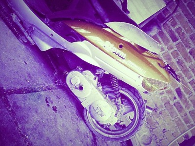

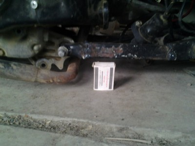

вот как я делал...
