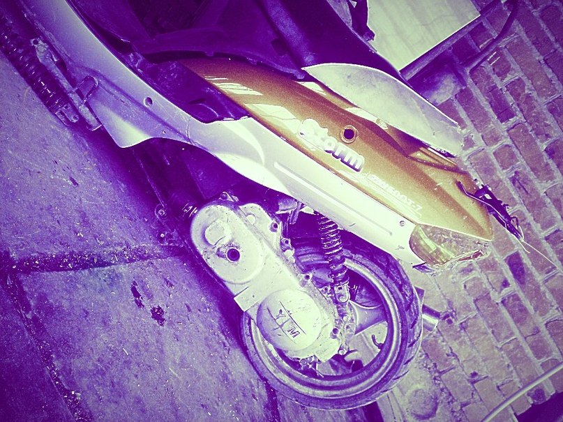

вот как я делал...
ув папку2.jpg [ 164.81 KiB | Просмотров: 3761 ]
ihkYKMdVXfs.jpg [ 66.98 KiB | Просмотров: 3761 ]
траверса.jpg [ 98.94 KiB | Просмотров: 3761 ]
