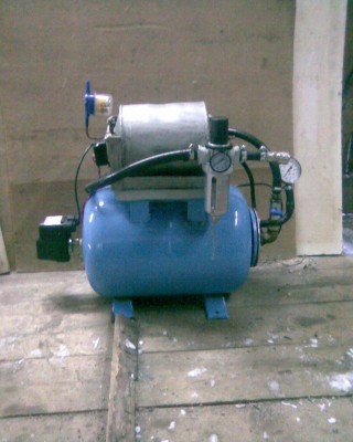

Фото000.jpg [ 320.84 KiB | Просмотров: 6346 ]
А это из мотодвижка :) первый запуск, пока не доделано.
http://vimple.ru/9fbe9315356943fd967e5c1411518bae
 Заголовок сообщения: Re: О компрессорах, покраске и тд
СообщениеДобавлено: 09 Feb 2015, 19:02
Вопрос сразу, как организуешь возврат масла в компрессор холодильника?
По видео, как будет осуществляться смазка ЦПГ?
СообщениеДобавлено: 09 Feb 2015, 20:39
Вход воздуха через глушитель прямо в цилиндр, выход из цилиндра через глушитель во внутреннюю полость объемом примерно 2л, в ней масло плескается, улетает много при переливе, при нормальном уровне не пылит. Есть и 3-я трубка на корпусе заливная. Через определенное количество моточасов масло меняется, старое сливается, новое (нужный уровень) заливается. Компрессор лучше использовать вертикальный (с кулисой вместо кривошипа), он в 2-а раза быстрее качает.
