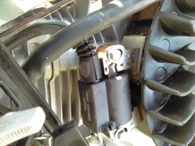

Новая проблема - нет искры :(
Я так понял зажигание состоит из статора, выключателя и катушки.
Комутатора получается нет.
Тестер у меня сопротивления не показывает, работает только прозвонка.
Кнопка рабочая, контакты катушки звонятся, подходящие к катушке черный с оражнжевым не звонятся. Черный звонится на массу. Это всё, писец?
Может кто рабирается в таких генераторах *DONT_KNOW*

maximillian_great писал(а):
Там ещё присутствует какое-то "магнето".
Это примерно такое viewtopic.php?p=547761#p547761
отличие - нет ВВ обмотки, только первичка, схема управления.
 Заголовок сообщения: Re: Бензогенераторы
СообщениеДобавлено: 12 Май 2015, 18:53
Спасибо, на первый взгляд получается не очень сложно, это обнадёживает :)
А если в нем схема управления, то звонится он и не должен, я правильно понимаю?
СообщениеДобавлено: 12 Май 2015, 21:46
Вообще там только ВВ обмотка, НВ как раз отсутствует.
СообщениеДобавлено: 12 Май 2015, 21:55
Имелось в виду, учитывая фото автора, что в его устройстве, катушка зажигания, это отдельная деталь.
На моем фото, выложенное для наглядности, это блок, имеет первичную, вторичную обмотки и схему управления.
СообщениеДобавлено: 12 Май 2015, 22:09
Я из ваших разговоров что-то не понял, должно оно звонится или нет? *DONT_KNOW*
Посмотрел деталировку ямахи - а там коммут оказывается есть :-o
Чувствуется там всё не доконца однозначно, надо ехать разбирать.
И я внезапно осознал, что чтобы разобрать, надо вал как-то застопрорить тут немножко опять погруснело.

СообщениеДобавлено: 12 Май 2015, 22:20
Вот так понятнее, а та кривая "деталировка", китайцы продают, на алльэкспресс-е
СообщениеДобавлено: 12 Май 2015, 22:24
Ну у меня-то отдельного коммутатора точно нет. Внуть его не засунуть, снаружи как видно по фото, провода больше никуда не идут *DONT_KNOW*
