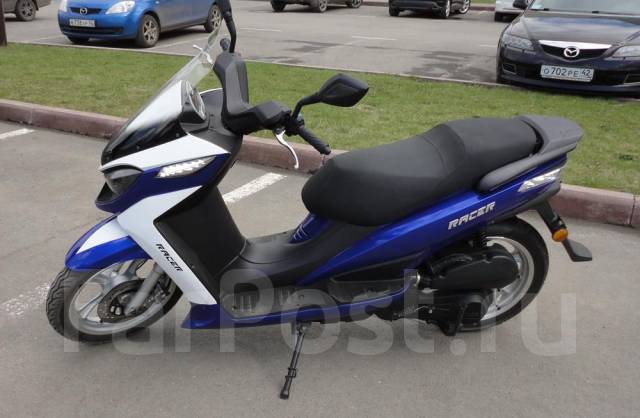

Лучше вкрячь от ирбис скайнет/расер драгон, намного практичнее.
А их типа легко найти *JOKINGLY*
СообщениеДобавлено: 29 Aug 2014, 01:04
Их вообще нет. Но можно найти б/у или после аварии... к примеру купил новый, проехал 100 км, убилсо апстену, родные и близкие продают то что осталось на запчасти... а движок там не пострадал.
Но эт да, дело случая найти такое....
