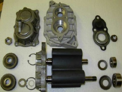

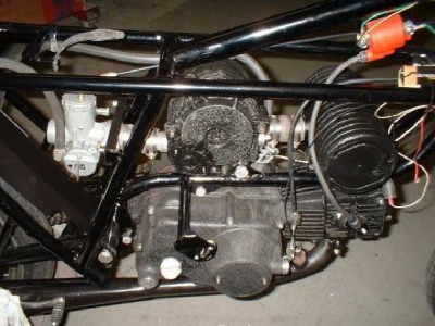

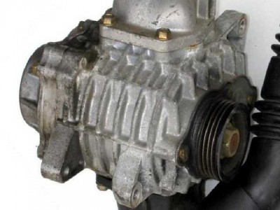

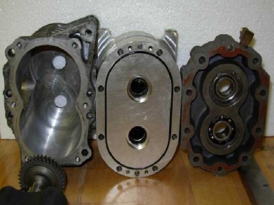

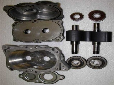

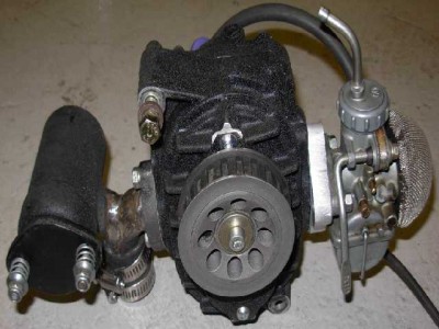

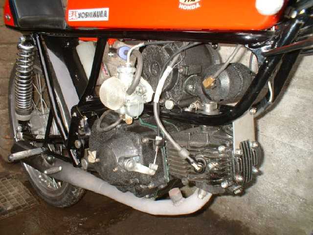

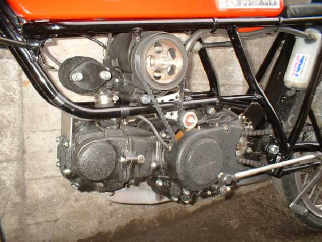

вот первые 5 фото из 30( не волнуйтесь все они мегабайт весят)
5.jpg [ 42.4 KiB | Просмотров: 8312 ]
4.jpg [ 25.46 KiB | Просмотров: 8312 ]
3.jpg [ 27.84 KiB | Просмотров: 8312 ]
2.jpg [ 28.67 KiB | Просмотров: 8312 ]
1.jpg [ 31.35 KiB | Просмотров: 8312 ]

ну вот уже поясняете!!!!))))ещё фото выкладывать? на 1й фото что за цилиндрический бочёнок на тройнике?
 Заголовок сообщения: Re: Тубонаддув(на основе Supercharged Honda 50 Racing)
СообщениеДобавлено: 10 окт 2009, 20:47
Зарегистрирован: 20 апр 2007, 21:20
Blow-Off, Клапан избыточного давления. Под пружинную крышку видишь, сделали просто то отпада.

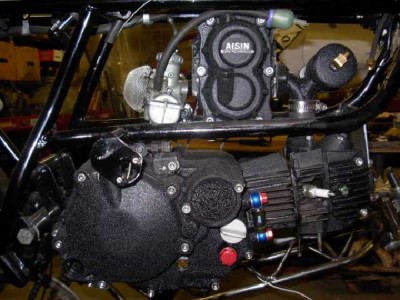

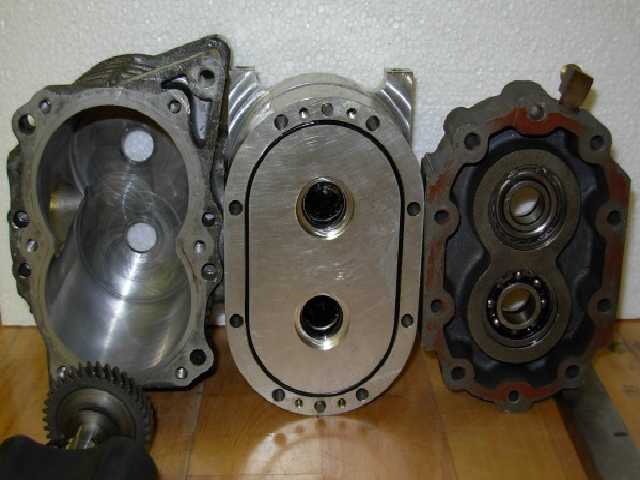

теперь вопрос:что нам мешает сделать такое же? шкивы можно купить.Тройничёк тоже.Компрессор найти и настроить его на определённое давление??? вот-главная проблема????
ещё 5 фото
10.jpg [ 40.6 KiB | Просмотров: 8280 ]
9.jpg [ 42.13 KiB | Просмотров: 8280 ]
8.jpg [ 43.4 KiB | Просмотров: 8280 ]
7.jpg [ 50.77 KiB | Просмотров: 8280 ]
6.jpg [ 33.65 KiB | Просмотров: 8280 ]

Выкинуть CVK Карб и заменить его от 139FMB.
Достать компрессор
Переделать ротор гены в шкив
Ну и прикрепить всё это дело

Клапан давления походу выбрасывает бензо-воздушную смесь? :-o
Или я чета не понял?
СообщениеДобавлено: 10 окт 2009, 21:02
Да так, и нагнетает её, иначе карб не будет работать. Что будет сели всё это дело воспламенится?

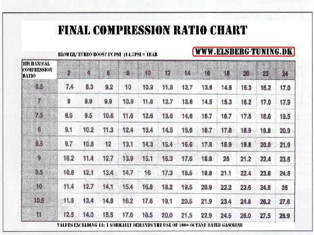

НУ С ЕБЕЯ ЗАКАЗЫВАТЬ SMOG PUMP ИЛИ У НАС НА РАЗБОРКЕ ИСКАТЬ.А как высчитать давление? сколько нужно то и как его регулировать?
 Заголовок сообщения: Re: Наддув (на примере Supercharged Honda 50 Racing)
СообщениеДобавлено: 10 окт 2009, 21:15
На нормальном двигателе давление в цилиндре составляет 0,8 бар.
Нагнетают на нормальном двигателе до 1,2 бар.
На уселённом от 80 лс на литр объёма до 1,4 бар.
На форсированном спортивном до, 1,6 бар.
Тут лучше спросить Повера, он такими делами занимается.
