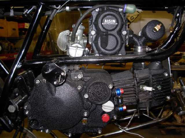

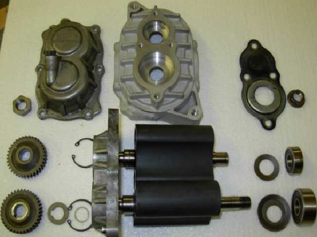

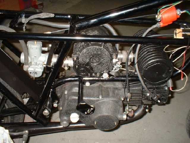

вот первые 5 фото из 30( не волнуйтесь все они мегабайт весят)

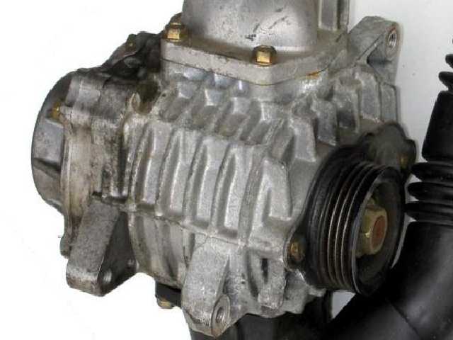

Ну это не турбина, а компрессор.

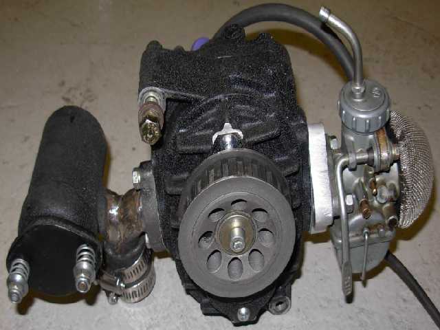

ну вот уже поясняете!!!!))))ещё фото выкладывать? на 1й фото что за цилиндрический бочёнок на тройнике?
 Заголовок сообщения: Re: Тубонаддув(на основе Supercharged Honda 50 Racing)
СообщениеДобавлено: 10 Oct 2009, 20:47
Blow-Off, Клапан избыточного давления. Под пружинную крышку видишь, сделали просто то отпада.

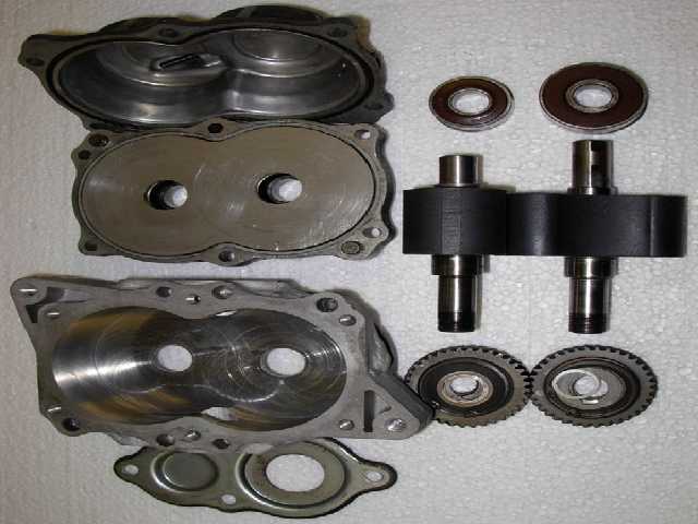

теперь вопрос:что нам мешает сделать такое же? шкивы можно купить.Тройничёк тоже.Компрессор найти и настроить его на определённое давление??? вот-главная проблема????
ещё 5 фото
10.jpg [ 40.6 KiB | Просмотров: 10843 ]
9.jpg [ 42.13 KiB | Просмотров: 10843 ]
8.jpg [ 43.4 KiB | Просмотров: 10843 ]
7.jpg [ 50.77 KiB | Просмотров: 10843 ]
6.jpg [ 33.65 KiB | Просмотров: 10843 ]
СообщениеДобавлено: 10 Oct 2009, 20:55
Выкинуть CVK Карб и заменить его от 139FMB.
Достать компрессор
Переделать ротор гены в шкив
Ну и прикрепить всё это дело

Клапан давления походу выбрасывает бензо-воздушную смесь? :-o
Или я чета не понял?
СообщениеДобавлено: 10 Oct 2009, 21:02
Да так, и нагнетает её, иначе карб не будет работать. Что будет сели всё это дело воспламенится?

НУ С ЕБЕЯ ЗАКАЗЫВАТЬ SMOG PUMP ИЛИ У НАС НА РАЗБОРКЕ ИСКАТЬ.А как высчитать давление? сколько нужно то и как его регулировать?
Ищи помпу от мерседеса W124 или W140. Есть ещё вариант от порше 928 (почти такая же), но её искать задолбаешься.;)
