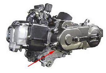

Посмотрел за бугром продаются карбы на 139кумб какие-то интересные.
Скажите, что это?

если ты имеешь ввиду этот шланг, заключенный в защиту, то обычный слив отстоя из поплавковой камеры.

Да, про него.
А зачем от такой большой? :-o И зачем ему защита? тем более что бензин из камеры сливают очень редко.

У моего 152 как раз такая конструкция. Это просто шланг с затычкой, выведен вниз, у меня ничем не крепится. Он всё время наполнен бензином. В дне поплавковой камеры штуцер, на него надет этот шланг. На стелсе у меня тоже так, но там шланг без затычки, а у штуцера болт, если его открутить то бензин польётся. На 152 болт не предусмотрен.
Нафига это вообще надо не знаю.

С чего это она ущербная. А если вода попадёт в поплавковую камеру, снимать будете?!! А так винтик открутил и слил, без разборки..... Кстати очень часто под запорную иглу попавдает грязь и бензин фигачит в воздухоочиститель. Этот девайс помогает устранить эту неисправность, просто слейте с этого шланга бензин (помогает правда не всегда...)

у меня стоит именно такой,с винтиком на конце,винтик отвернул и сли из поплавковой уамеры бензин

У меня без винтика, двиг 152-й, и если из шланга вынуть пробку то польётся бензин. У Бегимота этот шланг перетёрся, он писал что чуть не сгорел.

Очень даже нормальная конструкция, у меня такой, закреплен под болт крышки вариатора, вначале сезона как уже тут говорили, сливается всякая дрянь из карба без его демонтажа.

На карбюраторе без шланга всё так же сливается без демонтажа ;-)

Согласен, прямо на картер двигателя, и вдобавок на моей модели скутера, нужно еще и "унитаз" было бы специально снимать, без этого к карбюратору не подлезть.

Ну он моментально высыхает. Плюс если хочется, там есть куда надеть шлаг, чтобы сливать не на картер.
