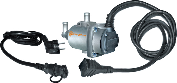

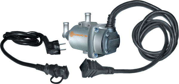

Поставил на авто предпусковой подогреватель. Работает от 220 вольт, по приниципу термосифона (разогревает и гоняет антифриз по кругу). Отечественного производства (Тюмень). Какая охренительная штука я вам скажу. Вот сегодня минус 7 с утра. За полчаса до выезда включил. За это время антифриз был подогрет до половины рабочей температуры. Движок естественно заводится с полтычка (конечно минус 7 это не мороз не фига, но все же). Прогретый антифриз увеличивает температуру подкапотного пространства (аж испарины с наружи капота проступили), то есть аккумулятор в тепле, что для заводки в мороз опять же гуд. И приятный бонус, сразу после заводки из дефлекторов прет теплый воздух. Короче всем рекомендую.
подогреватель.jpg [ 54.81 KiB | Просмотров: 5900 ]

подогреватель с бамперным разъемом плюс комплект установки под конкретную марку авто плюс пересылка - 2300 рублей. За установку с меня взяли 3500 рублей. Можно установить самому (пошаговая инструкция прилагается), но нужен теплый бокс с ямой (возьни часа на три).
Кому интересно, то вот - http://www.podogrev.com/severs-m-plug/

Это...чудо, ну, внешне отличаетсяконечно, применяли австрийцы в 1984....году, на своей технике, при постройки нашего мет. завода.
Существуют девайсы для разных авто, самый мощный, что читал, 5 киловатт.
Внутри ТЕН, клапан, терморегулятор.
И еще, используют совместно с батареей отопления, в гаражах.

Hors вообще есть два типа подогревателей. Тот который я купил ставится в разрыв патрубков системы охлаждения и работает по принципу термосифона. Есть еще кипятильники (у норвежцев популярны). Кипятильник ставится заместо технологической заглушки в рубашке двигателя. Второй вариант дороже просто.
