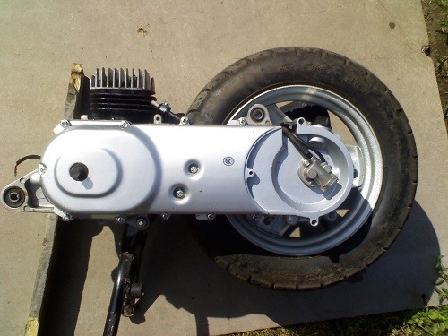

funix писал(а):
В цепниках в картере и так масло имеется, да еще конструкция такая, что маслонасос поливает подшипники, а не в карбюратор подается для лучшего смешения. Неизвестно с какой скоростью тс передвигается, так как чем быстрее крутится колесо тем больше льет масла, на хх масло не подается вообще.
Может, глядя на это фото, ответишь на вопрос откуда столько масла в картере.
 Заголовок сообщения: Re: Во время стоянки масло натекает в картер двигателя. II
СообщениеДобавлено: 29 Oct 2013, 11:28
Грамм 10 допустимо и для 1е40, а это левый сальник пробит.
При подозрениях на насос опустите бачок пониже. Про клапан не знаю ничего.
Тогда другое фото
Сравни уровни расположения коленвала и контрольного отверстия, плюс расположение двигателя в раме скутера.
Чтобы масло, в таком количестве попало в картер через сальник, нужно залить его по самое не могу и сальник должен быть попросту дырявым
