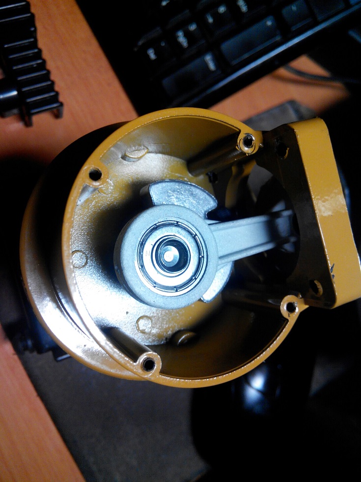

Компрессор собран на двух длинных саморезах.
Средняя часть корпуса с магнитами металлическая, передняя крышка с запрессованным в нее подшипником тоже металл, задняя крышка с компрессорной частью - пластмасса. :-o :(

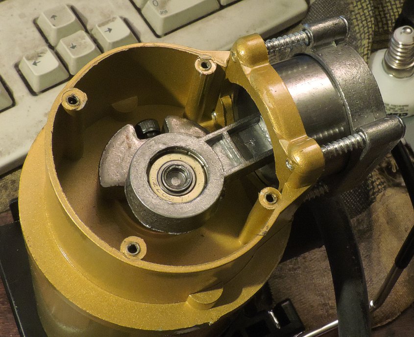

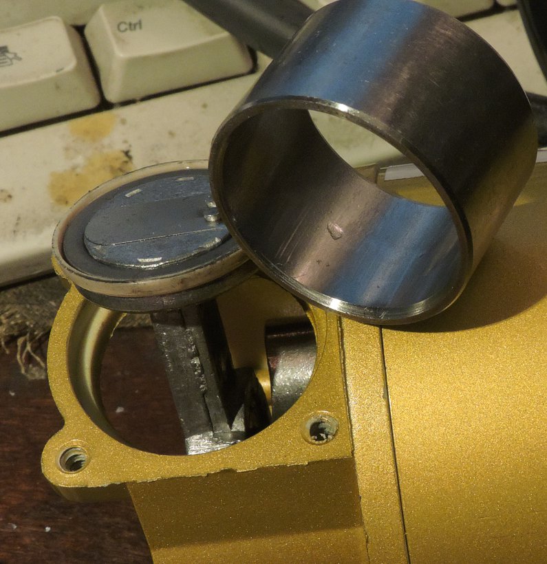

На вал насажен и закреплен болтиком кривошип из металла. Шатун заодно с поршнем, тоже металл, имеется шатунный подшипник. Поршень- диск, конструкция с качающимся поршнем.
DSCN4276.JPG [ 167.54 KiB | Просмотров: 7813 ]
Впускной клапан-лепесток - на поршне, выпускной в голове.
DSCN4272.JPG [ 159.37 KiB | Просмотров: 7813 ]

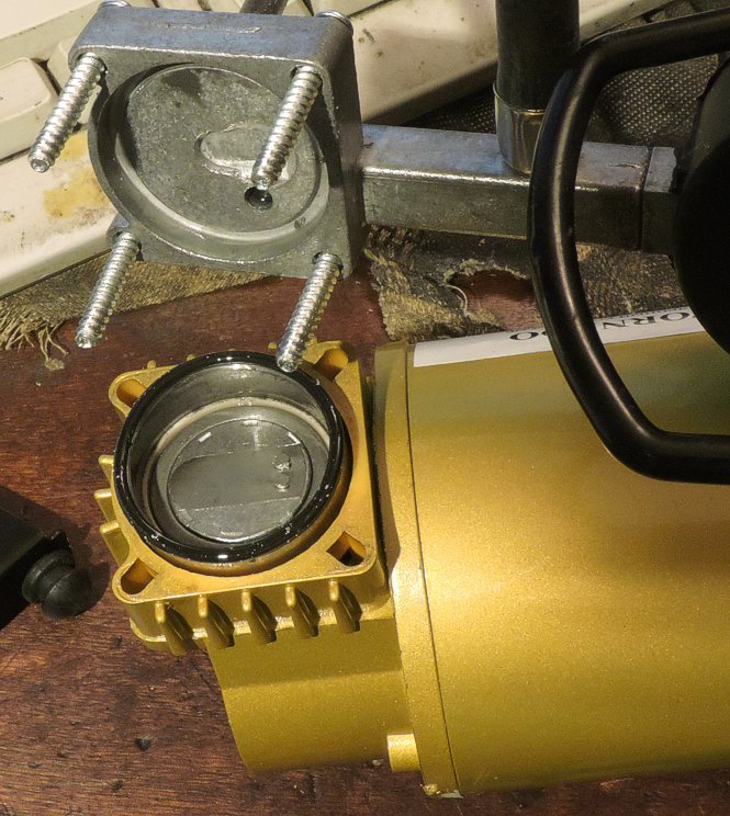

На этом фото виден дизайн-элемент из пластмассы, надетый на цилиндр. Имитация ребер охлаждения и маскировка саморезов, чтоб никто не догадался, что задняя крышка из пластмассы. Обратно эту фигню ставить не буду, нафиг нужен этот теплоизолятор.
В самом цилиндре почему-то выбоина. (компрессор из магазина)

Мной куплен осенью за 650р. практически такой же, качает до 3,5, потом начинает подтормаживать. Пустое 185х70R14 за 65-75сек. до 2-х атм. на заведённом скутере.

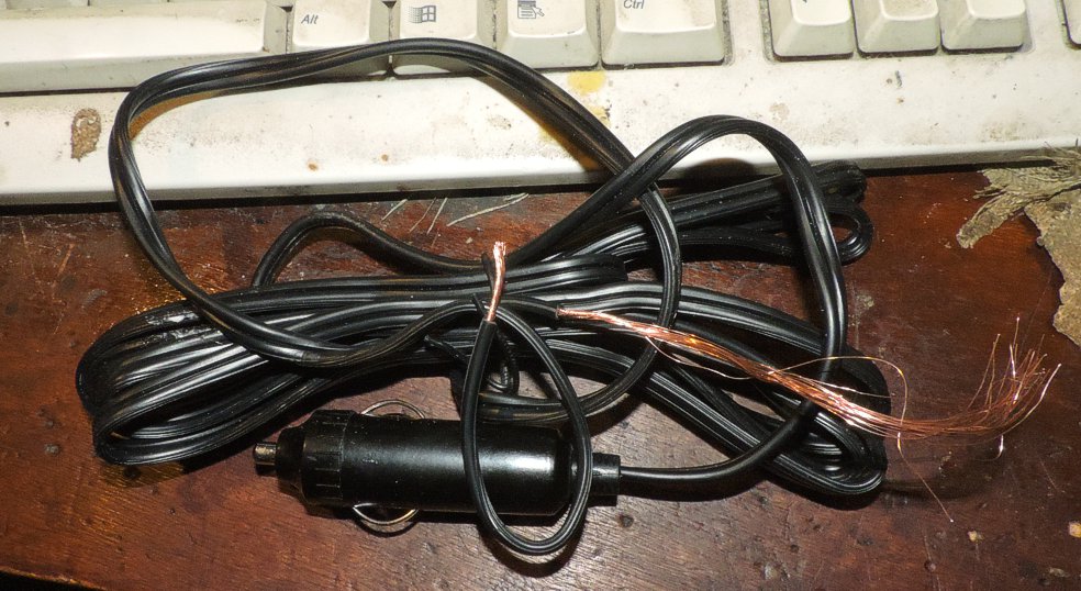

Исследовал его провод. 36 жилок диаметром 0,265 мм. Шо даёт евонное сечение = 1,98 мм2.

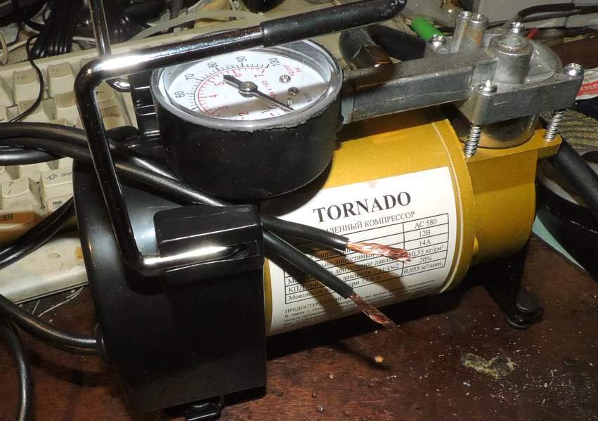

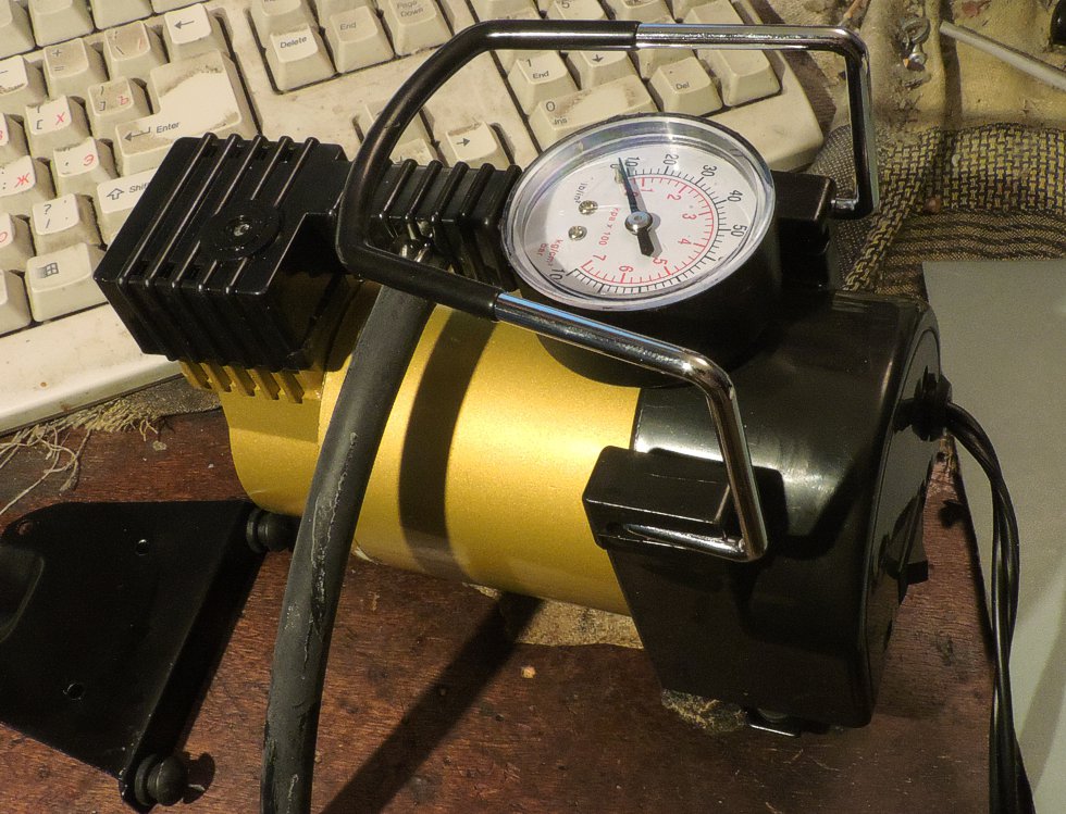

Заменил евонный родной кетайский провод на специально купленный расейский о четырёх квадратах, ессно сделал всё на пайке, выключатель оставил его кетайский, сгорит - туда ему и дорога.
Компрессор стал выглядеть так:
DSCN4291.JPG [ 160.55 KiB | Просмотров: 7736 ]
При испытании от того же зарядного устройства, при пережатии шланга 2 атм взял свободно, дальше добил до 4 и при этом работал. Ток могу оценить только грубо, по амперметру на 50А от трактора Беларусь :-D , купленному когда-то давно про запас для ЗИЛа - при работе без нагрузки потребление около 6 А, при 4 атм - примерно 14-16 А.

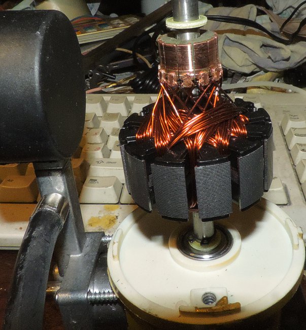

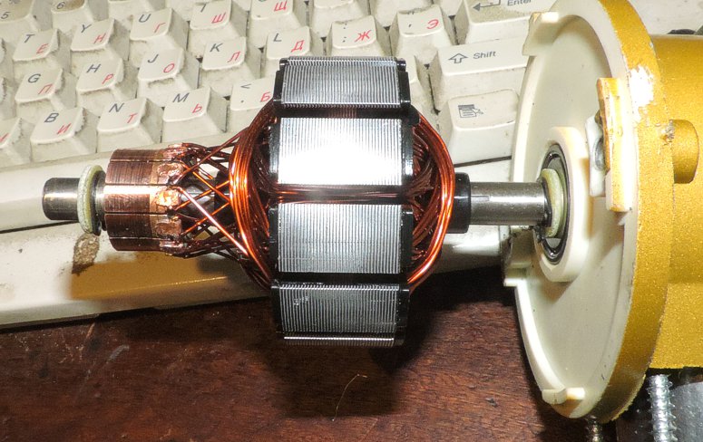

Фоты якоря:
DSCN4285.JPG [ 129.54 KiB | Просмотров: 7736 ]
DSCN4283.JPG [ 131.65 KiB | Просмотров: 7736 ]
Обмоточный провод диаметром 0,7 мм, сечение - 0,385 мм2. Но к каждой ламели коллектора подходит 2 провода, суммарно поэтому будет 0,77 мм2.
Получается, что его родной провод в 2 квадрата прям волшебный. Двух квадратов должно хватать.

Очередное исследование: исследуемый кетайский провод подключил к источнику одним концом, вторым - к компрессору.
Измерял напряжение на обоих концах провода.
На нём падает.... :-o 2 вольта.
2В х 15 А = 30 Вт мощности. Ну вот как раз так он и греется.

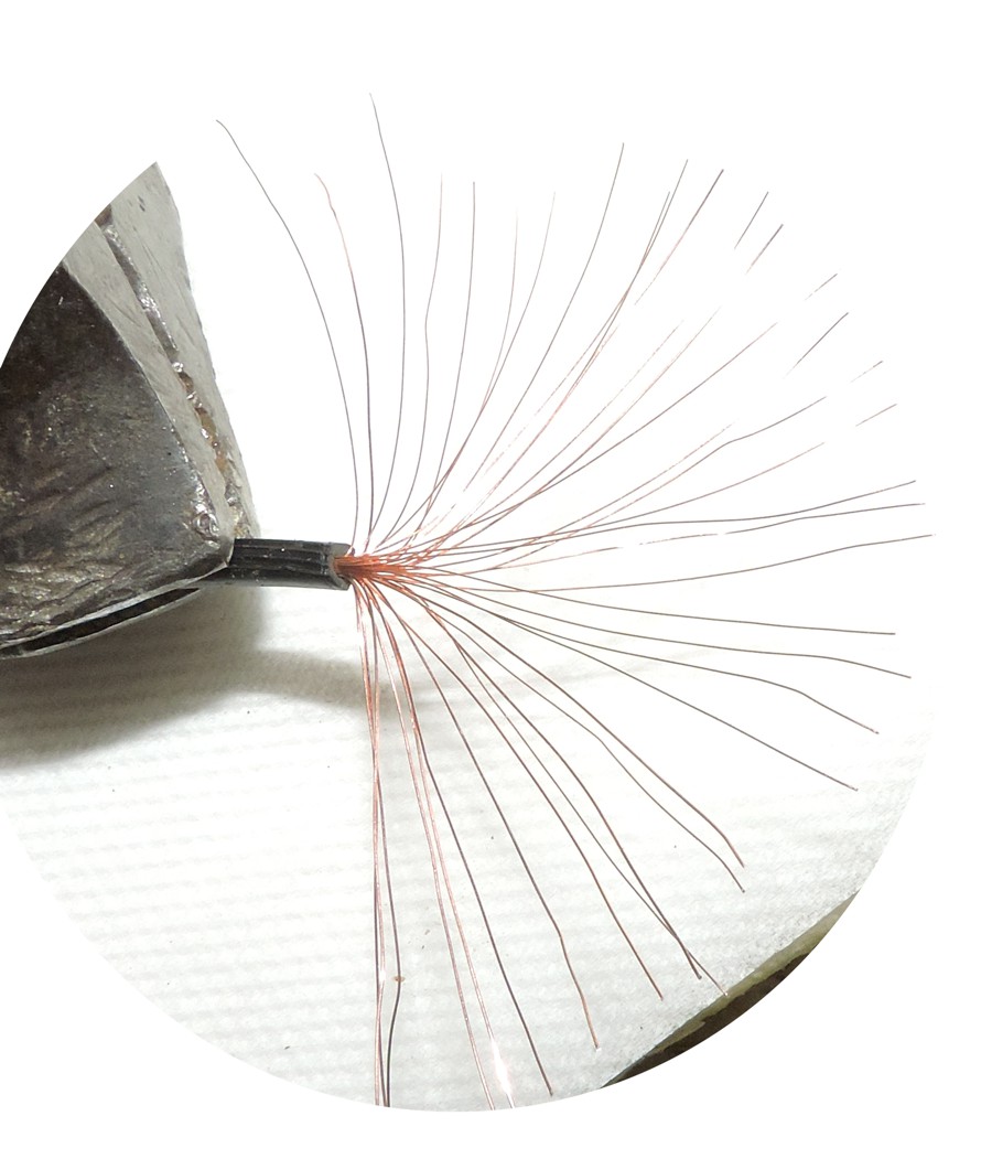

В нём 36 жилок
провод.jpg [ 162.81 KiB | Просмотров: 7691 ]
и при рассмотрении видно, что жилки разной толщины. И вот самые тонкие - это всё-таки медь, проверял и обжигом, и пережиганием большим током - сплавляется в медный шарик, как нормальная медная проволока.
Заснял нагревание над свечкой. Итого, из 36 жил, 13- омедненный алюминий, остальные 23 жилы (часть из них тонкие) - медь.
Микрометра тут у меня нету, а штангелем не поймаю ничего, а то бы сделал полный расклад по сечениям.
Оно, уже понятно, по меди совсем не 2 квадрата.
