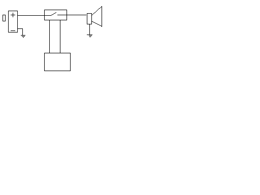

что то щас более внимательно посмотрел ту схему, и ничего не понел =) можете более подробно объяснить. от сигнализации на сирену идёт два провода, один + , второй масса. к сожалению я не могу понять где у реле вход, а где выход) короче, я поблный 0 в этом деле, если не сложно, разжуйте по подробней

Те провода которые в стандарте идут на сирену, подсоедини к обмотке реле-прозвони тестером должно быть какое то сопротивление( точно не знаю) Или подключай к аккумулятору все по очереди, парами и когда реле начнет щелкать-значит это катушка реле. Сюда подаёшь те провода которые в стандарте идут на сирену. Потом находишь пару контактов которые в отключенном состоянии реле разомкнуты, а во включенном состоянии замкнуты, и через них на реле пускаешь плюс от АКБ к сирене. Второй конец сирены на массу. Смотри картинку. Слева АКБ, справа сирена, внизу сигнализация.

Или подключай к аккумулятору все по очереди парами
другой вариант продолжения,- и когда увидишь дым и вонь это нормально замкнутые контакты твоего ,уже возможно убитого реле. Хотя имея интернет, можно скачать любую распиновку.
смотря какое реле . нужно было определится с типом реле а не брать первое попавшее и тем более тыкать провода.
