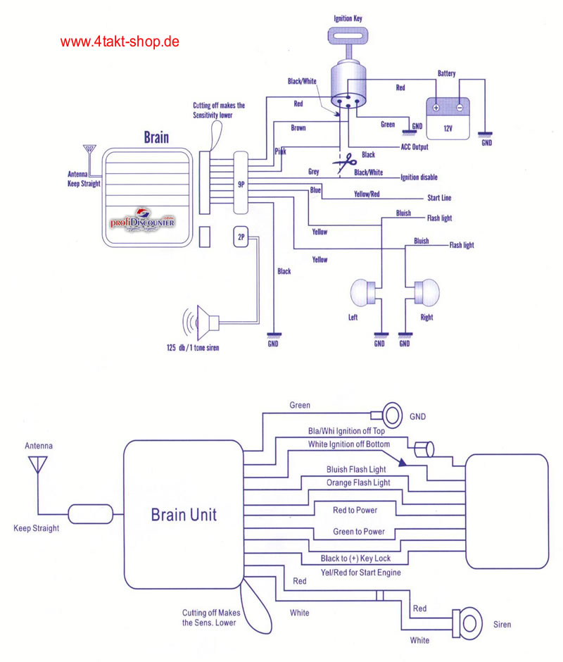

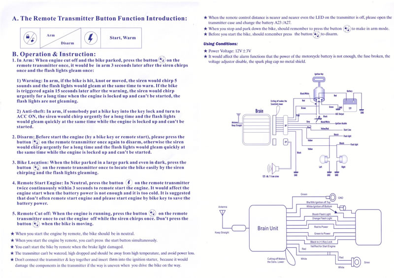

Очень нужна инструкция на сигнализацию типа http://www.scootermag.ru/new/shop/product/1090/

Глянь эту:
alarm_anleitung_800.jpg [ 105.11 KiB | Просмотров: 12126 ]

konti1679 писал(а):
Глянь эту:
А где Вы эту схему нашли? Как она называется?
Очень похоже по описанию на сигналку, которая на моем Jialing JL50QT-16.
А нет схемы с лучшем разрешением? А то ничего не разобрать в обозначениях.

seva писал(а):
konti1679 писал(а):
Глянь эту:
alarm_schaltplan.jpg [ 78.78 KiB | Просмотров: 12005 ]

Судя по этой схеме и описанию, с брелка нельзя дистанционно двигатель заглушить? Или включить "тихий" режим постановки на охрану?
