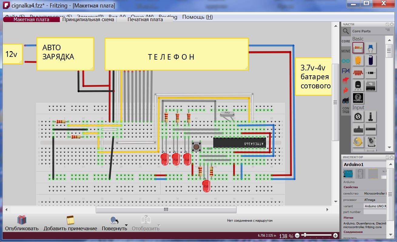

Итак, дело СЛЕГКА сдвинулось с места ! (без светлых идей и помощи, медленно и мучительно)
Хоть работы еще очень очень очень много, но вот то, что пока вышло...
Функционал таков:
1 при коротком срабатывания сигнализации идет ПРЕДУПРЕЖДЕНИЕ грабителя - пока просто моргает светодиод 5сек ! В дальнейшем поворотники и противный пьезо динамик(мелодию-ментовскую-скорую можно придумать)!!!
2 при длительном срабатывании более 5сек - сигналка звонит на определенный номер(номера). Номера могут быть родных, знакомых, охранников стоянки и т.д.
3 по средствам СМС можно управлять (включать /выключать) устройства на скутере/машине/даче.../ - пока включаются выключаются три светодиода СМС командами "#6on"/"#6off" , "#7on"/"#7off" , "#8on"/"#8off" ()
При срабатывании любого действия сигналка отзванивается коротким звонком на номер хозяина - типа действие выполненно!!!
В дальнейшем планируется
1 Отправка сигналкой СМС о критическом-слабом-состоянии(напряжении) АКБ скутера/машины...
2 Отправка сигналкой СМС о слабом заряде сотового телефона
3 громкая связь с ворами- ну типо чтоб отпугнуть (не каждый же раз они такое услышат от скутера :) ) Ну пнут, зеркло оторвут со злобы, зато скутер останется! ! ! !
4 ну и конечно бесплатный "локатор" от МТС по средством СМС запроса (ну типа где сейчас такойто абонент находится)
В идеале конечно нужно GPS шильдик прикрутить, но это если будет помощь соклубней!!!
5...
Проблемы
1 не знаю как победить проблему - внутренний таймер МК перестанет работать кажется через 40дней, а это мало приемлемо в моем случае!!??
2 пока не придумал какой и куда ставить датчик на срабатывание охранки
3 пока не придумал как выключать охранку, ну чтоб не заорала ну и в скетче тоже этого нету пока
4...
Ниже простенький скетч (с отладкой)
Комментарий к файлу: скетч---
16.rar [1.43 KiB]
и схемка подключения
sig3.png [ 256.22 KiB | Просмотров: 6126 ]

СообщениеДобавлено: 11 Jun 2012, 23:28
Зарегистрирован: 23 Apr 2007, 23:43
Сообщений: 389
Не было времени, потому наработка небольшая.
Теперь все работает в одной связке... зарядник, телефон и МК.
МК запитан от сотового, так что МК проживет даже дольше чем сам сотовый если пропадет подзарядка.
В планах отключение подзарядки от 12v если сотовый зарядился на 100%. И включение питания подзарядки при падении заряда сотового до 70%. Также подзарядка постоянно будет включена когда включены габариты!!!
Также хочу задействовать выходы звуковой гарнитуры с небольшим усилителем звука!!!
Ну а затем шлифовка прошивки по плану.
sig6.jpg [ 296.25 KiB | Просмотров: 6078 ]
