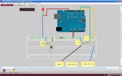

Ну и схема подключения...у меня все работает!!!
dialer.jpg [ 347.26 KiB | Просмотров: 14535 ]

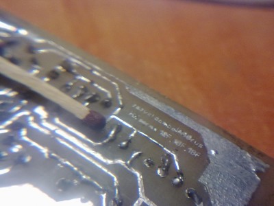

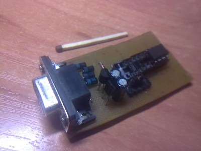

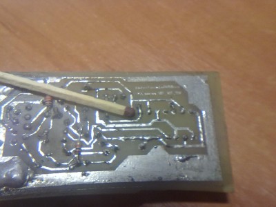

вот сделано по лазерноутюжной технологии. спичка для масштаба.
это программатор пиков
27032012046.jpg [ 153.93 KiB | Просмотров: 14477 ]
27032012044.jpg [ 177.34 KiB | Просмотров: 14477 ]
27032012045.jpg [ 185.79 KiB | Просмотров: 14477 ]

dembel199rus
Даже 0.2мм(надо глянуть не вру ли, вроде 0.2) получаются но не гарантированно.
Неплохо вышло, без проводов надежнее
