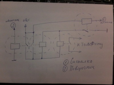

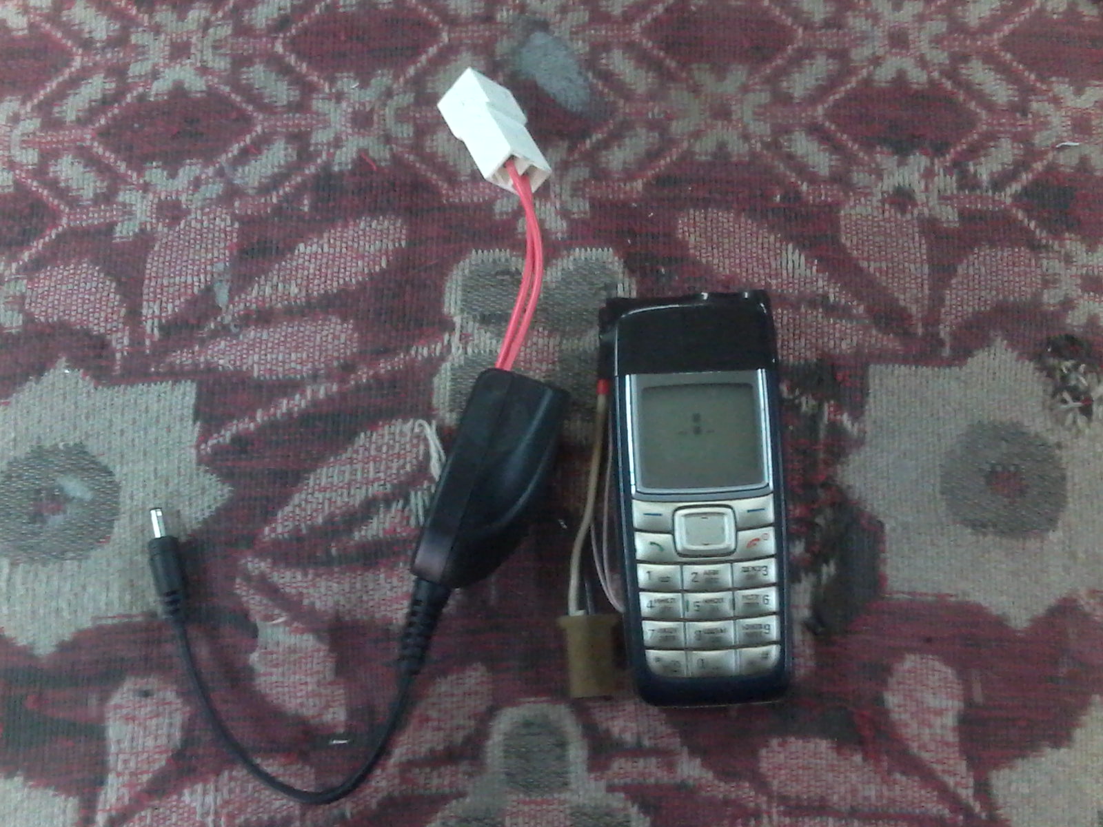

1. Потребуется сотовый и автозарядник к нему. Телефон разбираем и вместо одной из кнопок цифр выводим два тонких проводка. На этой цифре будет быстрый набор вашего телефона. На некоторых телефонах цифру 1 нельзя запрограммировать. Я взял 4. От зарядника отрезаем все лишнее. И все на разъемы.

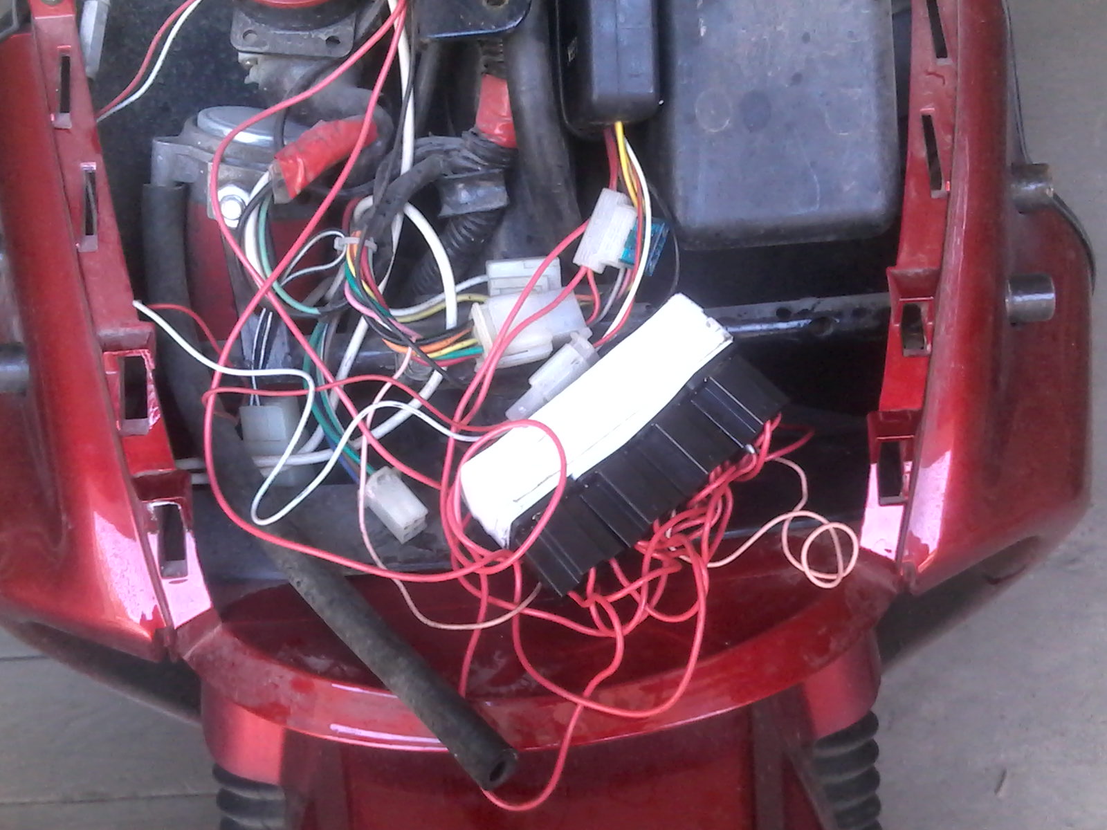

2. Главное. Потребуются 4 автомобильных релюхи.
Разбираем сигналку и ищем в ряду контактов незадействованный. Скорее всего он нам и нужен.Думаю, что наши сигналки все одинаковые. Проверяем: на этом контакте должен быть + при выключенной и включенной сигналке. При срабатывании сигналки там появляется - .Проблема в том, что так происходит и при глушении движка с брелка.
Поэтому нам потребуется еще поворотник. И только при одновременном появлении на нужном нам контакте минуса и включении поворотника наш телефон произведет звонок.

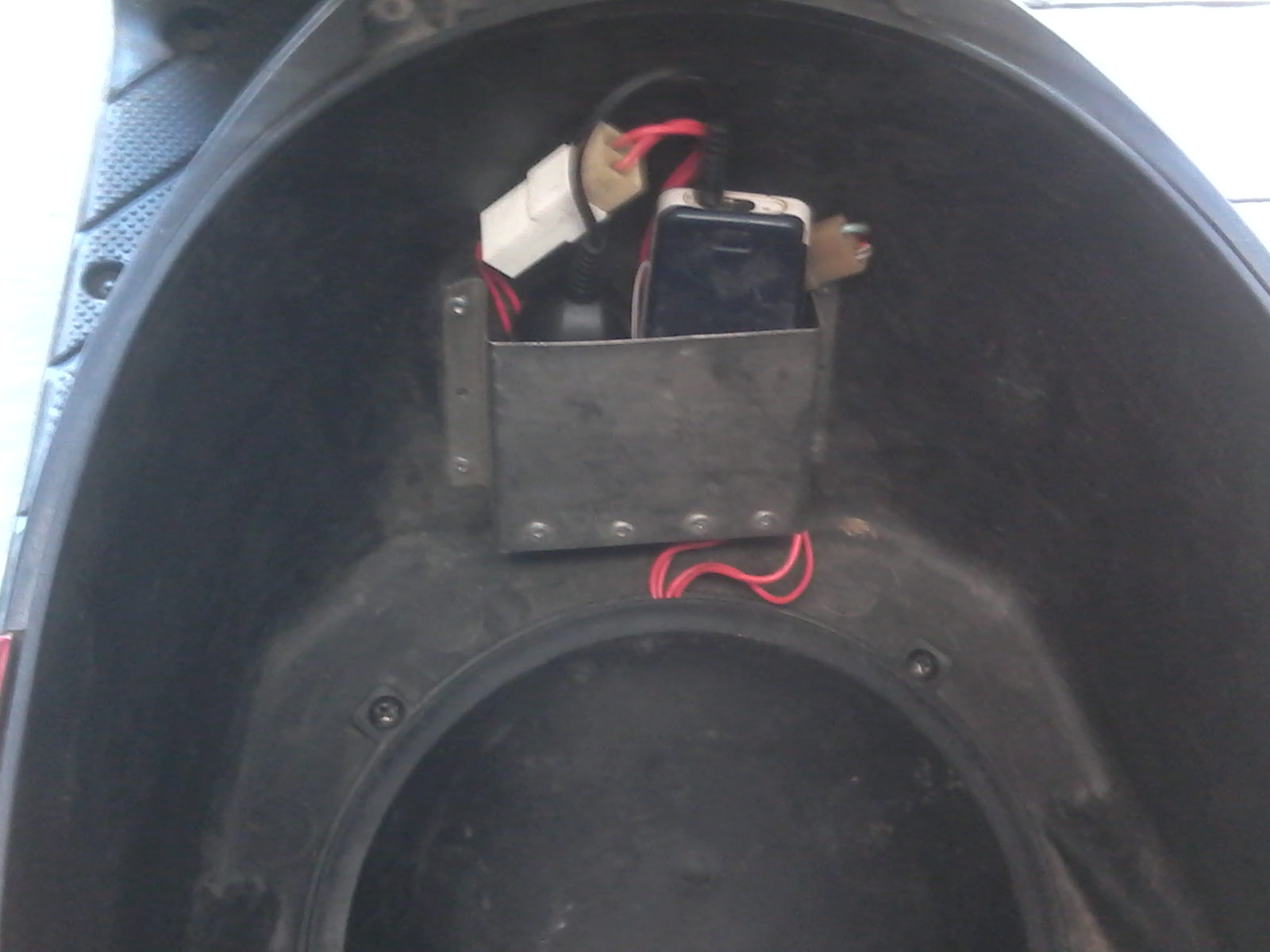

4 реле я смотал в одну колбасу и расположил в клюве. Телефон с зарядником в унитазе.

Тоесть чтоб позвонил телефон нужно чтоб сработала сигналка и еще вручную включить поворотники....так чтоли?

Когда срабатывает сигналка поворотники сами мигают.Повороттник задействован для того, чтобы не звонилось при глушении движка с брелка.

С поворотниками понял. Уменя просто штатной нету, а автомобильная к габаритам подключена.
Вобщем критика такая будет(уж извини кудаж без нее) -ты сделал логику на реле, у реле другое предназначение(силовая нагрузка). Логику надо было делать на транзисторах, это надежнее и гораздо компактнее.

Критика принимается.
Просто было лень делать чтото более серьезное.
И на мой взгляд это решение наиболее простое и приемлимое для всех тут присутствующих.

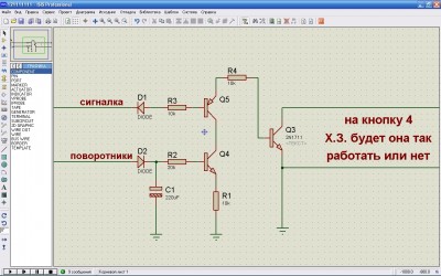

Вот набросал схемку.... но будет ли работать ХЗ и все номиналы надо подбирать в живую!
